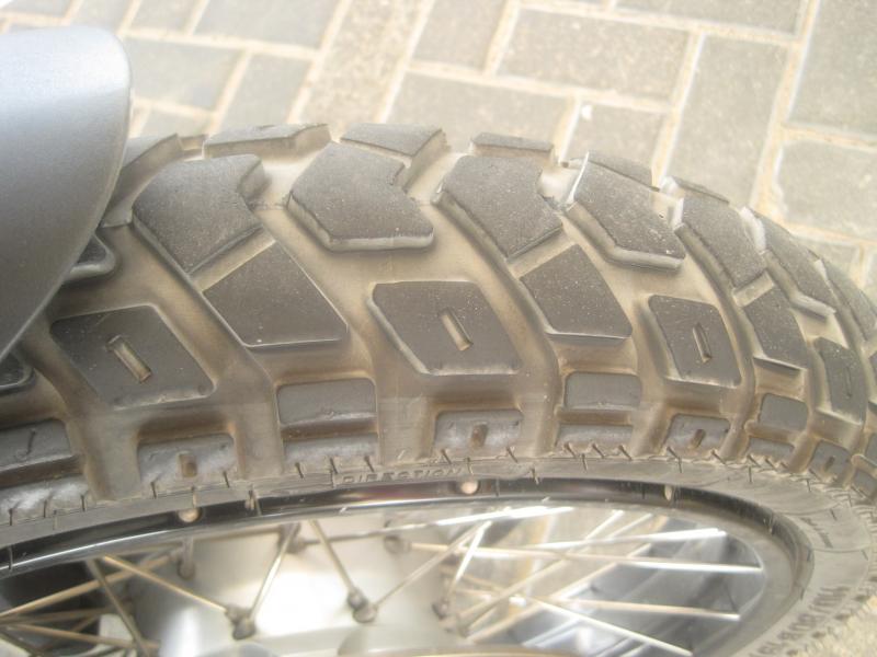

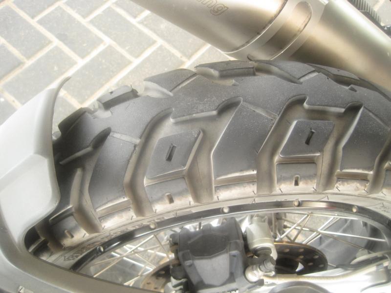

Meine Ende 03/11 aufgezogenen Scouts haben nun gute 14000km runter.
Der Mittelsteg hinten hat noch 6mm, vorne messe ich noch gar nicht.
Also 30000km gesamt gebe ich den Reifen durchaus.
Zur Info: ich habe die für heissere Regionen entwickelte, härtere Mischung. Dazu kommt, dass hier die Asphaltdeckschicht eine sehr glatte Oberfläche hat.
Den Reifen finde ich onroad gutwillig und unproblematisch mit guter Haftung. Vorne ist er aber extrem laut zwischen 80 und 120km/h.
Offroad auf Schotter gut. Allerdings eine sehr steile Schotterserpentine die ich mit dem TKC noch gemacht hatte, ging mit dem K60 nicht mehr. Da hat er schlicht zu wenig Grip und bricht seitlich aus.
