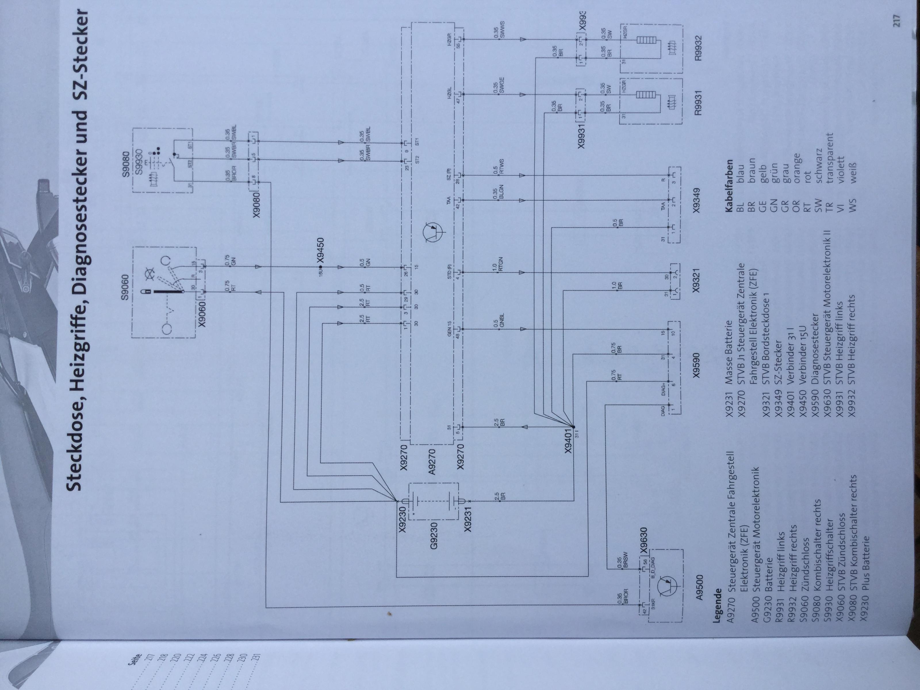

bei einer F 650 GS Bj. 2002 funktionieren die Heizgriffe nicht, Heizgriffe selbst habe ich durchgemessen, sind ok.
Der Schalter ist ebenfalls in Ordnung, die Sicherung auch, weiß nicht mehr weiter, wo ich noch suchen soll.
Hat jemand einen Schaltplan von dem Motorrad, wo die Heizgriffe mit dauf sind?

genau diese Seiten hab ich auch schon, ist aber nirgendwo was von Heizgriffen mit drin, suche deshalb weiter.

Evtl. liegt es an der Steckverbindung, im Bereich Lenkkopf.
Einfach mal das Kabel verfolgen.

Hi,
hab letzte Woche gelernt, dass eine optisch (scheinbar) einwandfreie Sicherung nicht funktioniert. Mit einer anderen Sicherung leuchtete die Beleuchtung wieder. Beim nochmaligen Rücktausch wiederum nicht, sodass bei mir die Idee mit der Korrosion an der Verbindung ausgeschieden ist. Daher meine Frage, ob Du auch die Sicherung durchgemssen hast um sie für i.O. zu befinden.
