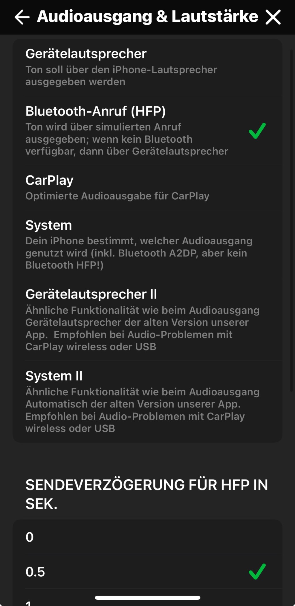

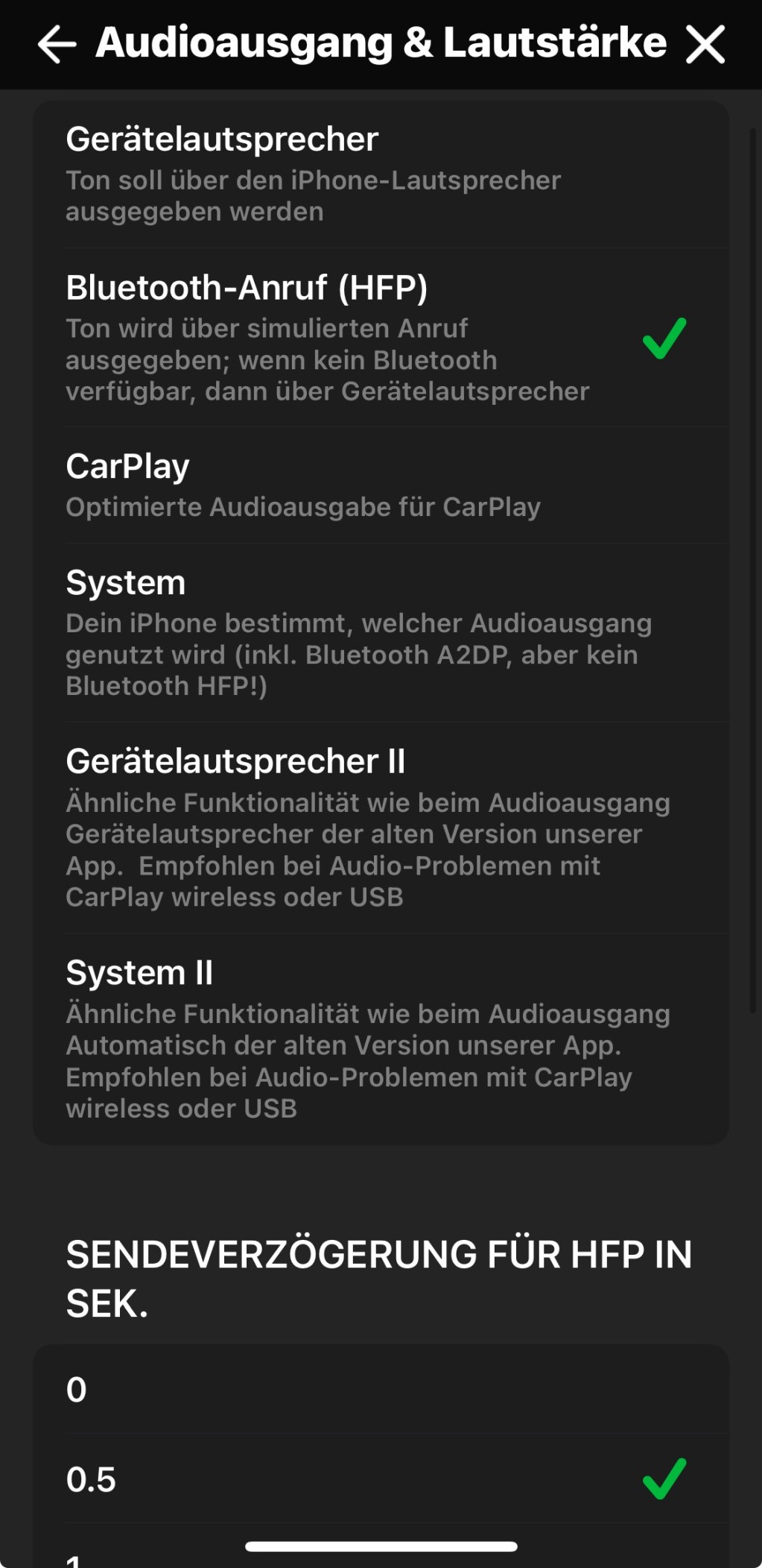

Damit die Ansagen der BlitzerApp (iPhone) im Helm ankommen, muss ich in der App den Audioausgang "Bluetooth-Anruf HFP" aktivieren.
Seit der aktualisierten Software auf der 1300erGS kam es dennoch zu Unterbrechungen. Davor war diese Verbindung stabil und fehlerfrei. Zudem war es egal welche Verbindungen ab dem Start zuerst aufgebaut wurden. Nun fehlten mal die Sprachansagen vom Navi, dann die Ansagen aus der BlitzerApp und dann wieder beide. Beim nächsten Test klappte wieder alles.

Die Blitzerapp kannst Du aber auch so konfigurieren dass sie Dich anruft, die entsprechende Meldung durchgibt und anschließend automatisch wieder auflegt.
Welche Alternative gibt es noch für Meldungen der BlitzerApp? Nach dem Softwareupdate meiner 1300er funktioniert nur noch der Audioausgang "Bluetooth-Anruf (HFP). Ursprünglich waren auch die zwei System-Ausgänge nutzbar.

Der Bluetooth Anruf passt schon
