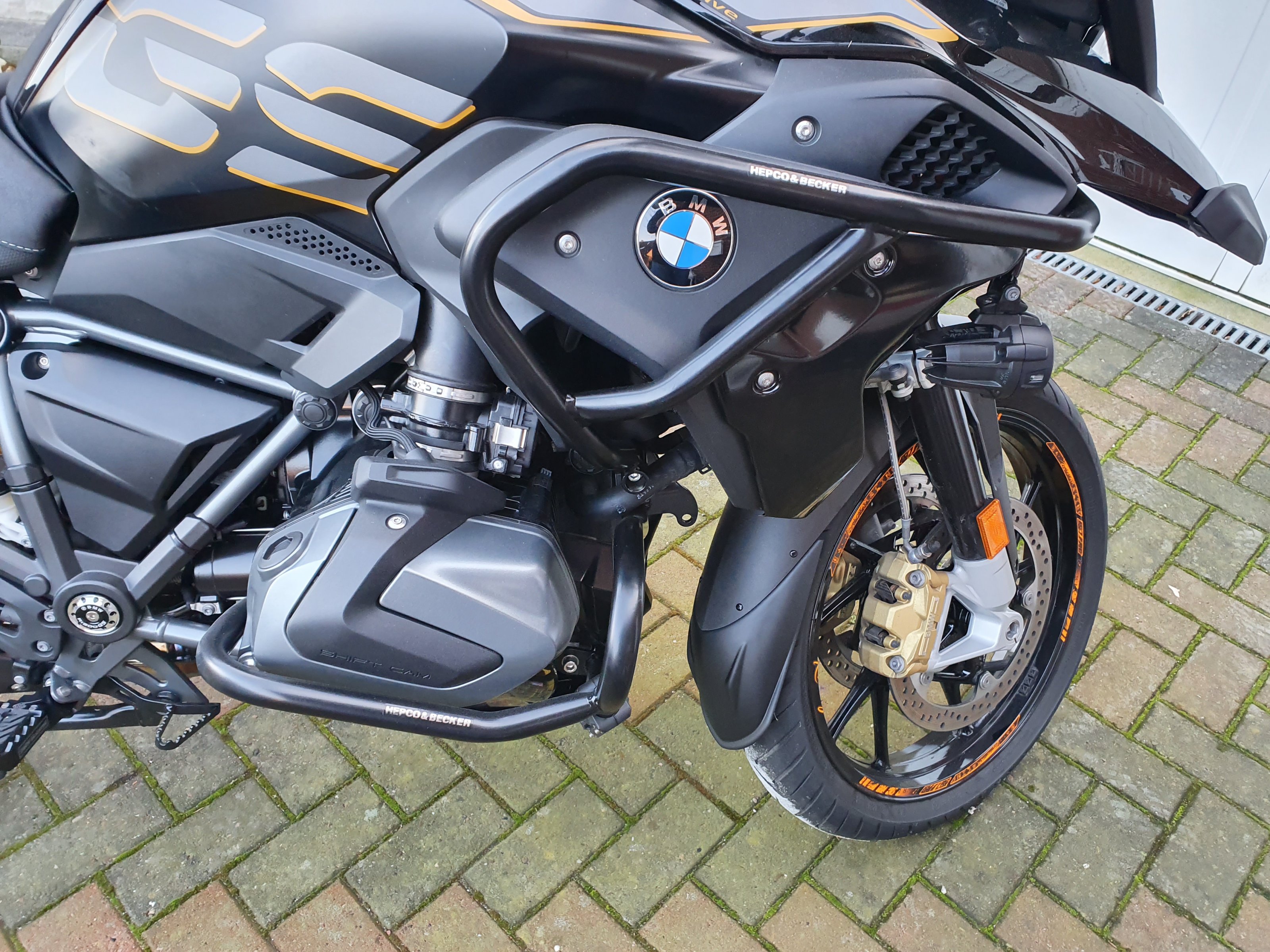

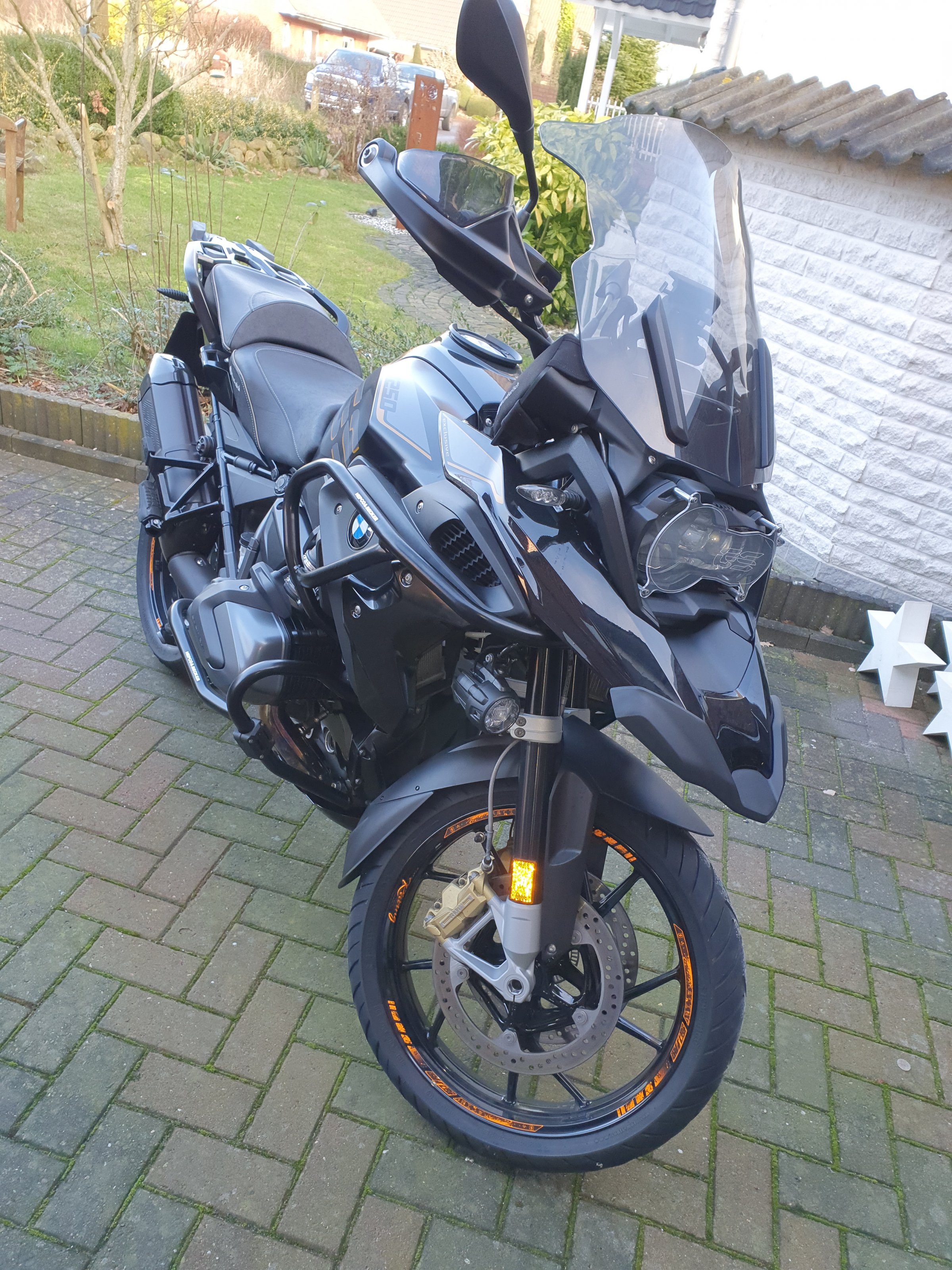

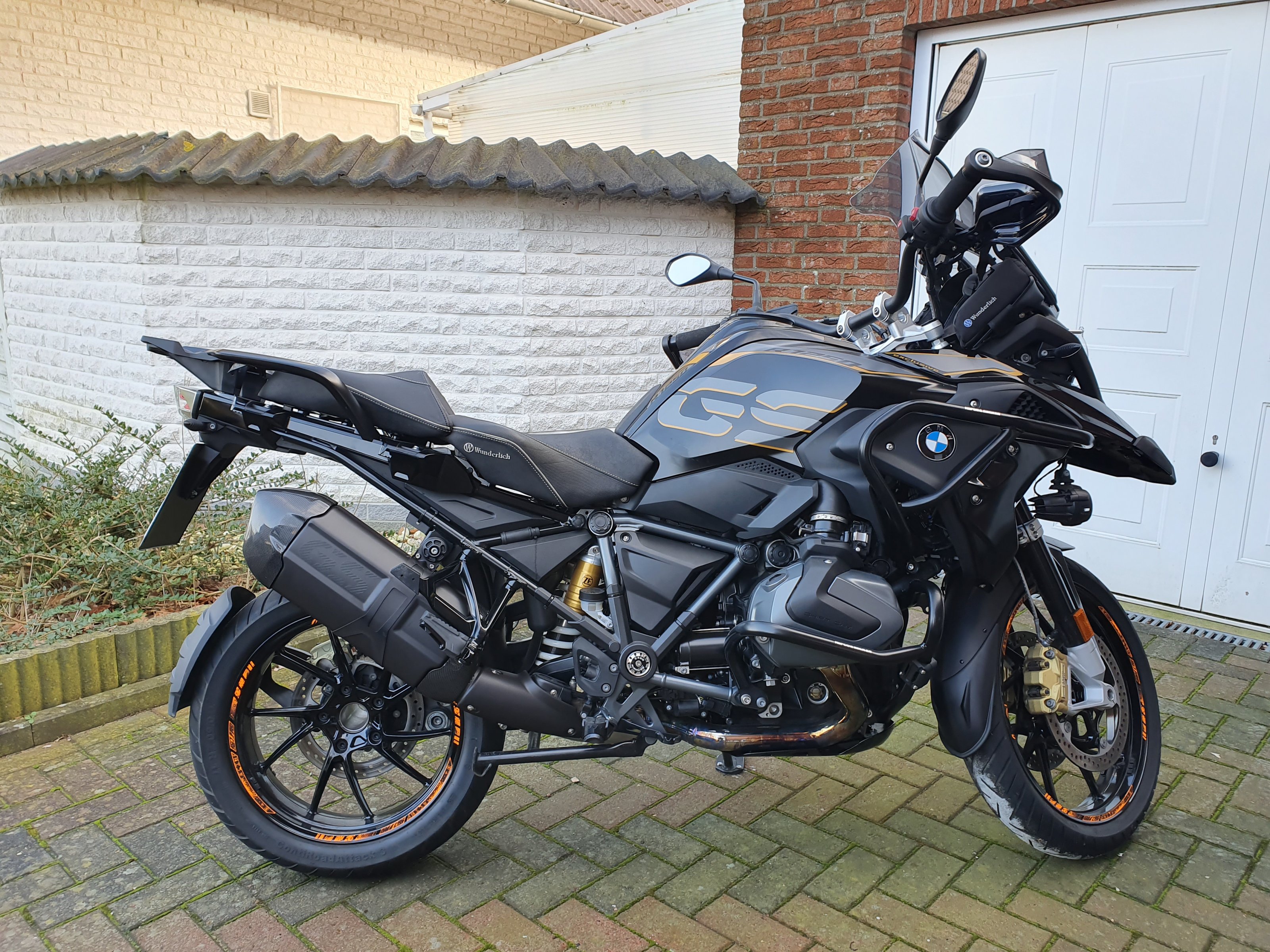

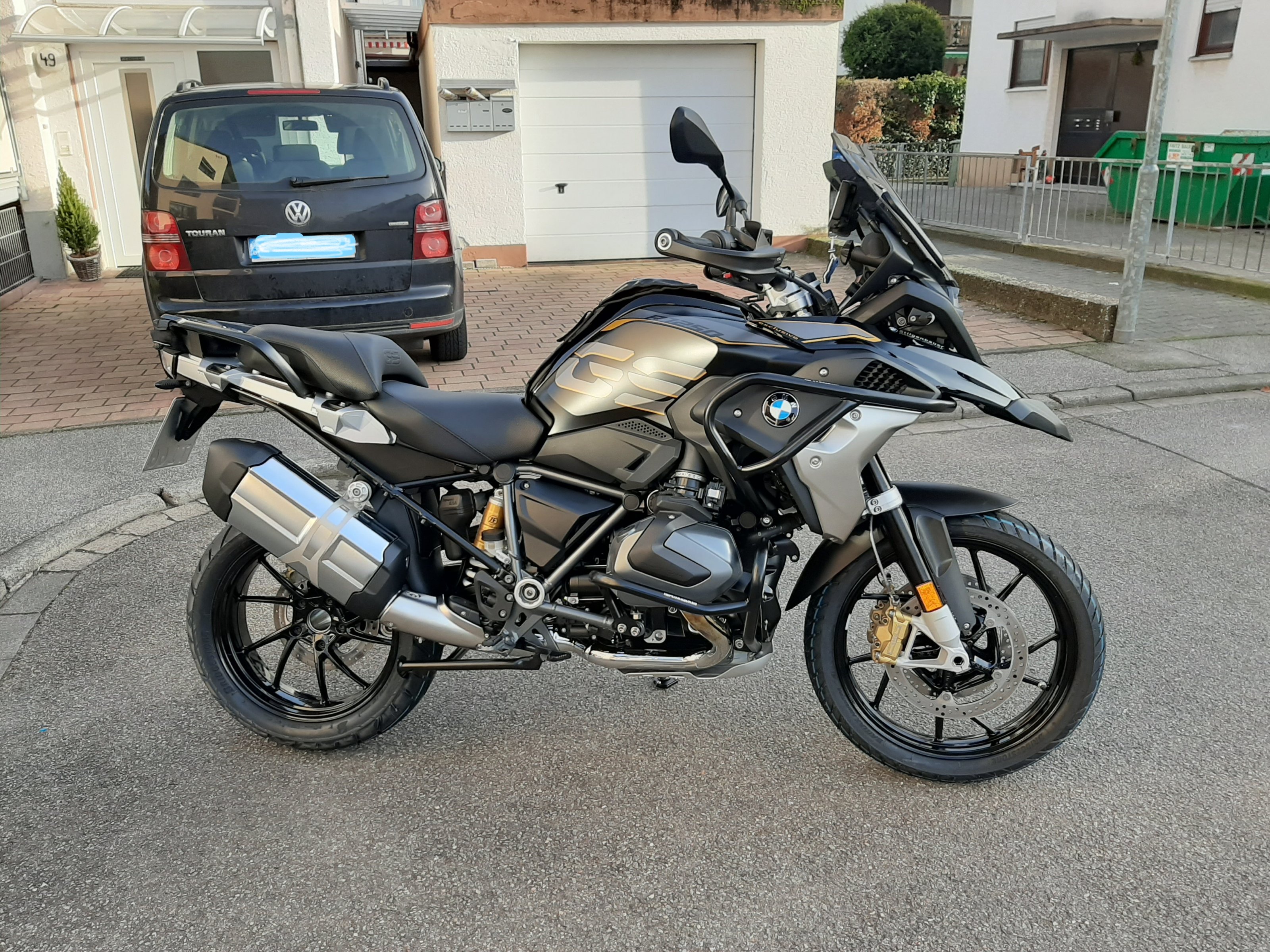

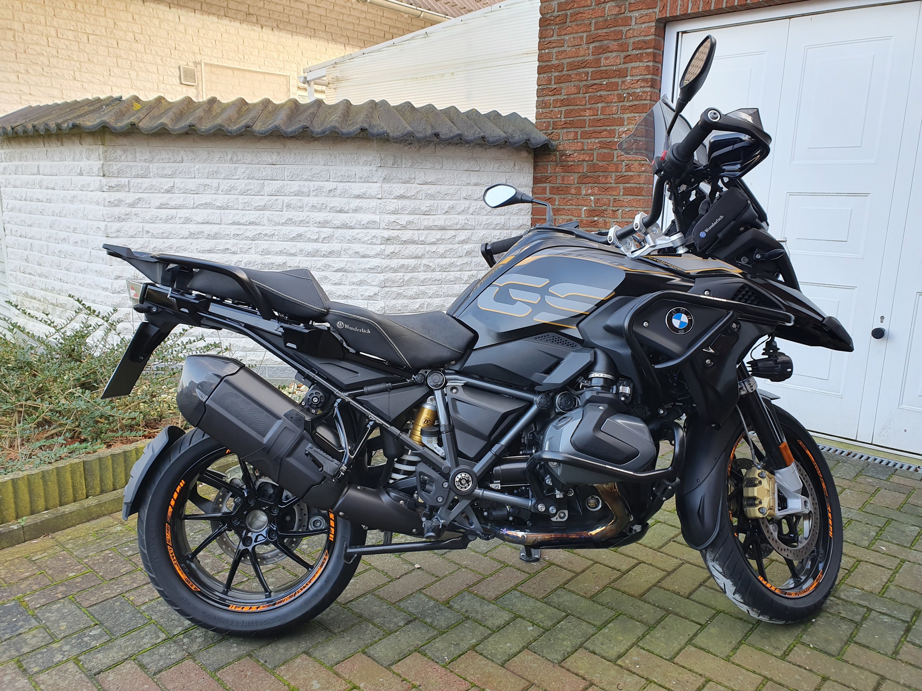

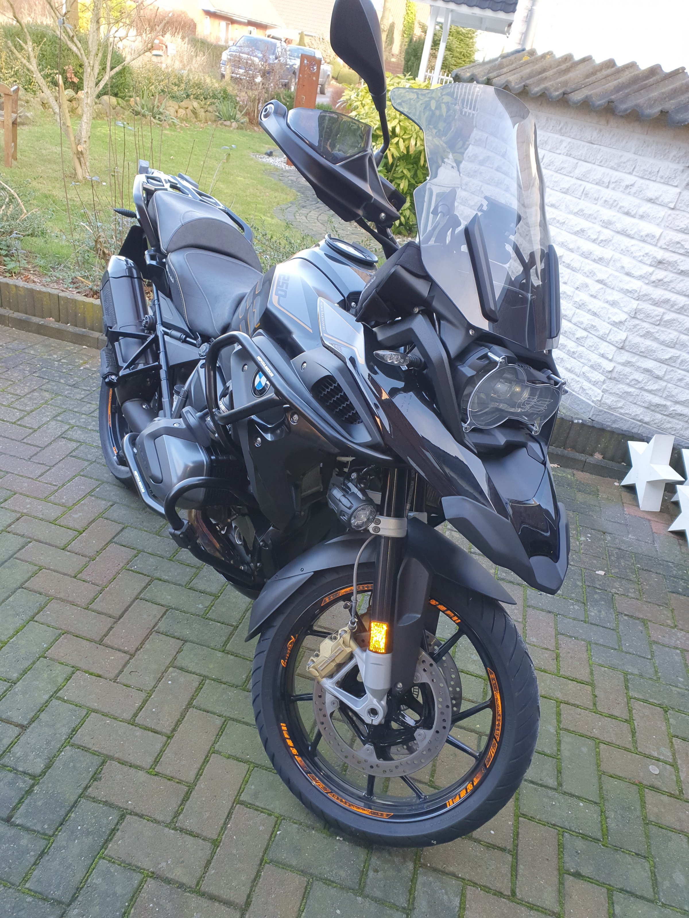

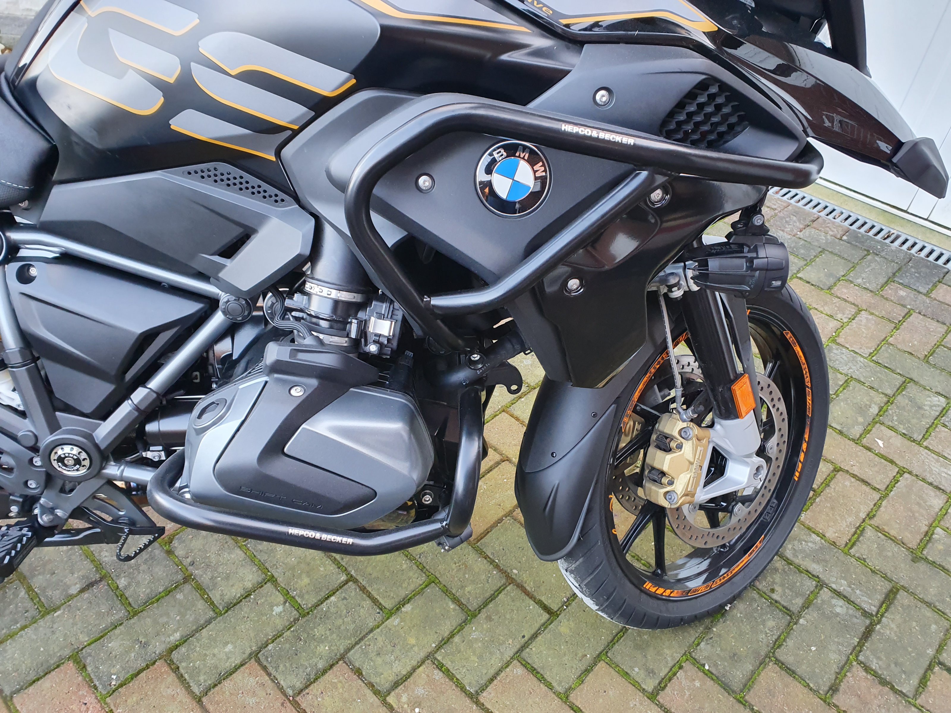

Könntest du vielleicht noch ein paar Bilder machen. Von vorne, von oben und parallel von der Seite. Wie ist die Verarbeitungsqualität und die Passgenauigkeit?

Hallo motofritz,
kann Motoandy9 nur zustimmen, Passgenauigkeit 100 % und die Verarbeitung ist auch sehr gut.
Eigentlich wollte ich die Sturzbügel von SW Motech, die haben aber leider mit dem Constands Zentralheber nicht gepasst.
Gruß Dirk

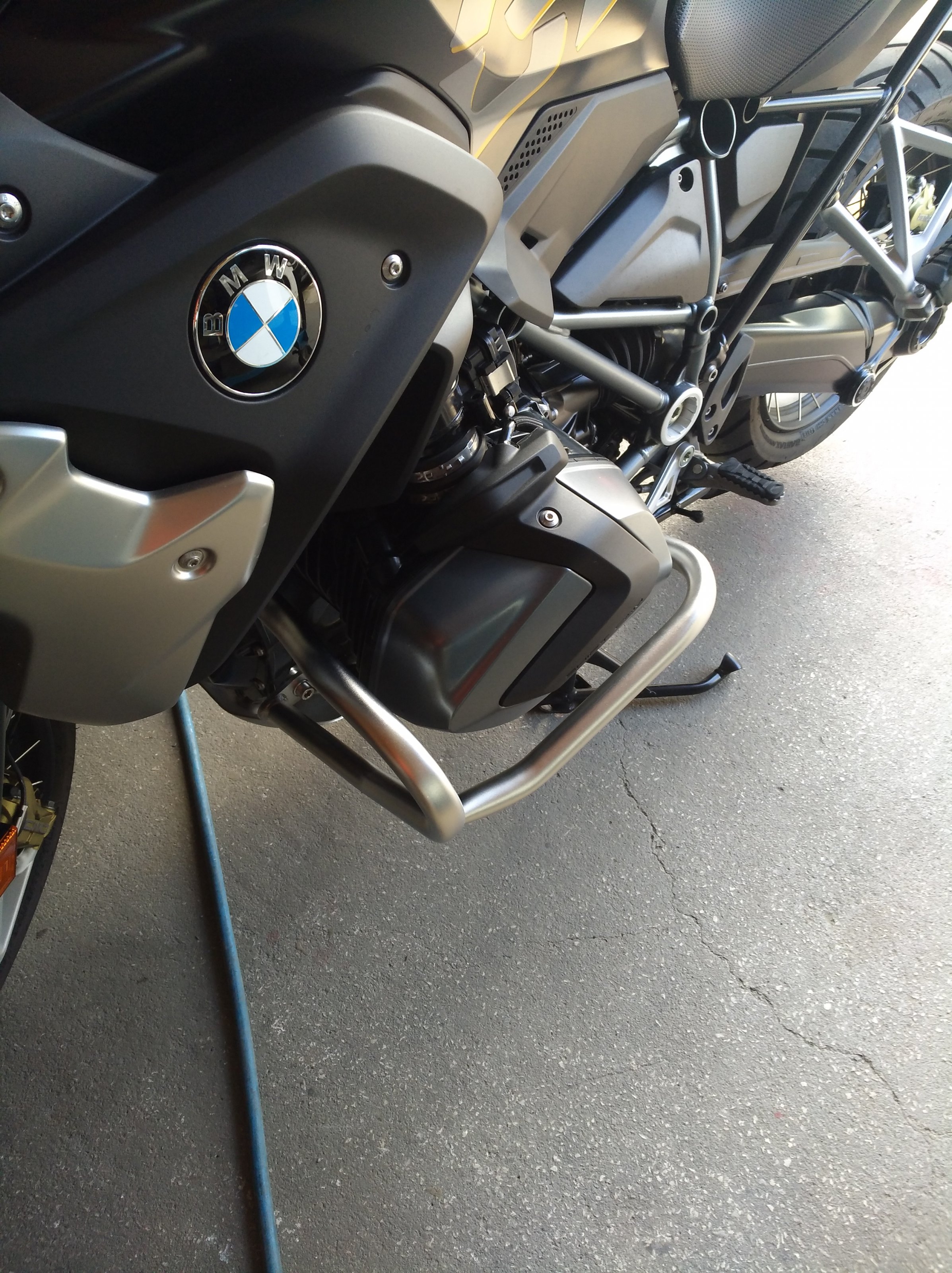

Danke für die Antworten. Sehen gut aus die Bügel. Nur wie schon auf mehreren Internetseiten, habe ich immer den Eindruck, wie auch bei diesen beiden GS'en, das der Bügel der nach hinten geht einmal tiefer und einmal höher sitzt.

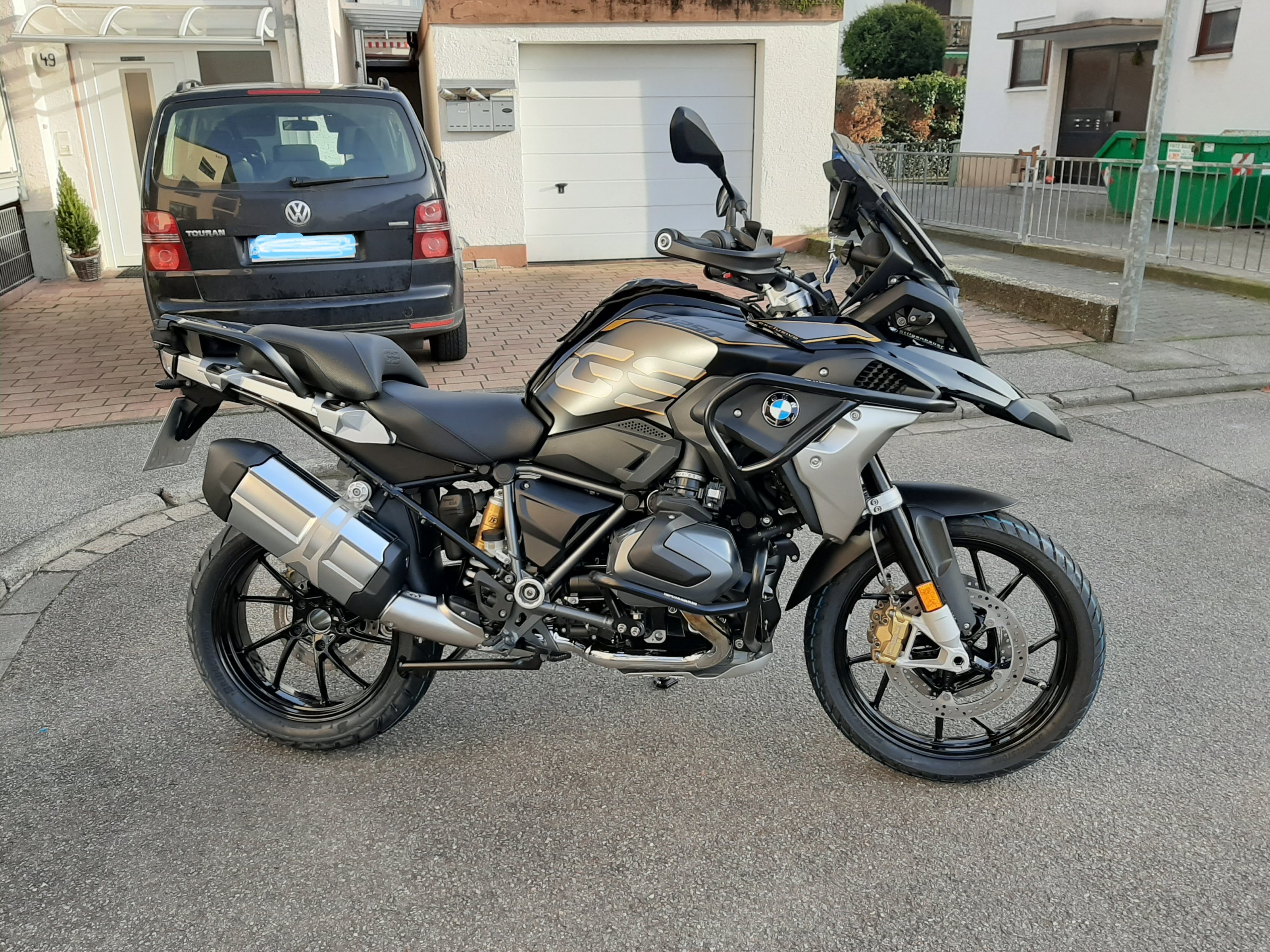

Passen perfekt, super Qualität und preislich auch ok

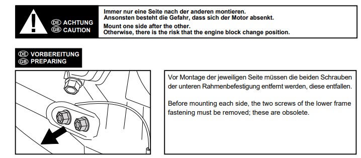

Morgen,
wenn man die Bügel montiert, dann müssen bei diesem Bügel (vermutlich auch bei anderen) die Schrauben der unteren Rahmenbefestigung gelöst werden.
Frage:
Bekommt man die Schrauben mit dem üblichen Privatschrauber - Nusskasten auf? Ich habe da nur den üblichen Kasten von der Tante L, also nichts um die 300 - 400,-- EUR.
Muss man beim Öffnen irgendetwas beachten? Vermutlich steht die Maschine dann auf dem Hauptständer. Muss / sollte man da was unterstellen oder löst man die einfach und schraubt den neuen Bügel an "und gut ist"?

Hallo Tom,
Hatte auf deine Frage über die "Unterhaltungen" beantwortet hat aber nicht funktioniert.
Maschine muss auf den Hauptständer ist klar.
Da es sich um Motorbefestigungen handelt hatte ich einen Wagenheber unter die Schutzplatte geschoben und leicht in Kontakt gebracht, hat sich aber eigentlich nichts bewegt.
natürlich erst eine Seite fertig machen, dann mit der andere anfangen
Als Werkzeug brauchst du einen Torx T50 um die original Schrauben (2 / Seite) zu entfernen, einen Drehmoment Schlüssel (55Nm) sowie Sechskant in 8 und 6 mm für die H&B Schrauben (4 / Seite) sowie Loctite Medium (243)

Hallo Marc,
Danke, habe tatsächlich nichts bekommen.
Gut, dann stelle ich (vorsorglich) lieber einen Wagenheber unter.

Guten Morgen,
hat problemlos funktioniert, auch bei mir hat sich da nach dem (natürlich immer nur einseitigen) Lösen der unteren 2 Schrauben nichts bewegt, Schrauben gingen auch mit "Hobbywerkzeug" problemlos auf. Passgenauigkeit 1a. Zeitaufwand 30 Minuten.
