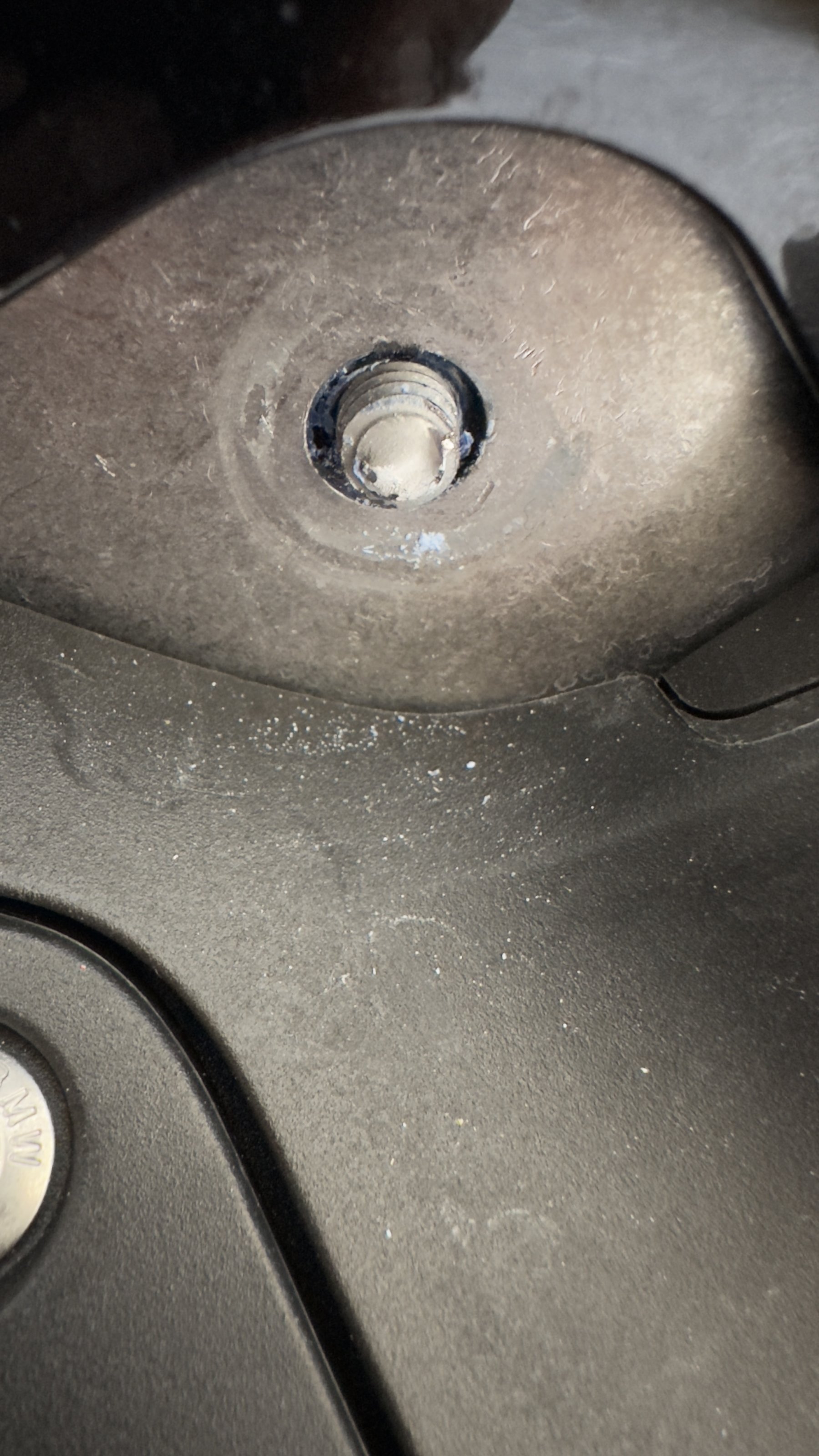

Hallo zusammen,
ich bräuchte Euer Schwarmwissen. Mir ist heute beim abbauen der oberen Sturzbügel die Schraube abgebrochen und sitzt fest. Hat jemand von Euch eine Lösung bzw. eine Idee wie ich die Schraube rausdrehen kann.
Danke!

Die schaut ja noch einige Millimeter aus der Gewindbohrung raus. Also mit Flex zwei Flächen anschleifen und geeignte Zange draufsetzten.

Ja, die Schraub ist noch ein paar Millimeter draußen. Aber für ein Flex ist die Flächen zu klein. Du meinst wahrscheinlich ein Dremel.

Die Schraube steht nicht mehr unter Zug, sollte sich also einfach ausdrehen lassen. Sonst anbohren und per Linksausdreher ausdrehen.
Es ist leider nicht der Fall. Die Schraube steckt fest und man kann sie mit der Zange kaum drehen.

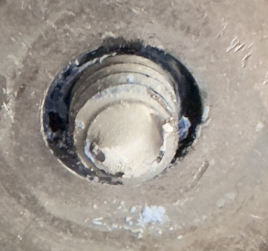

Was sind das denn für Reste? Loctite?

Deafultmäßig mit Microverkapselung montiert
