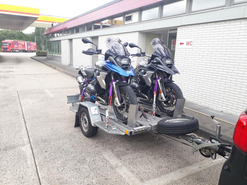

Mache meine GS schon seit Jahren so fest wie auf den Bildern zu sehen ist. Drei Gurte und gut ist. Frankreich AB 130 km/h kein Problem. Steht sicher und fest. Hänger ungefedert, GS federt selbst mit.

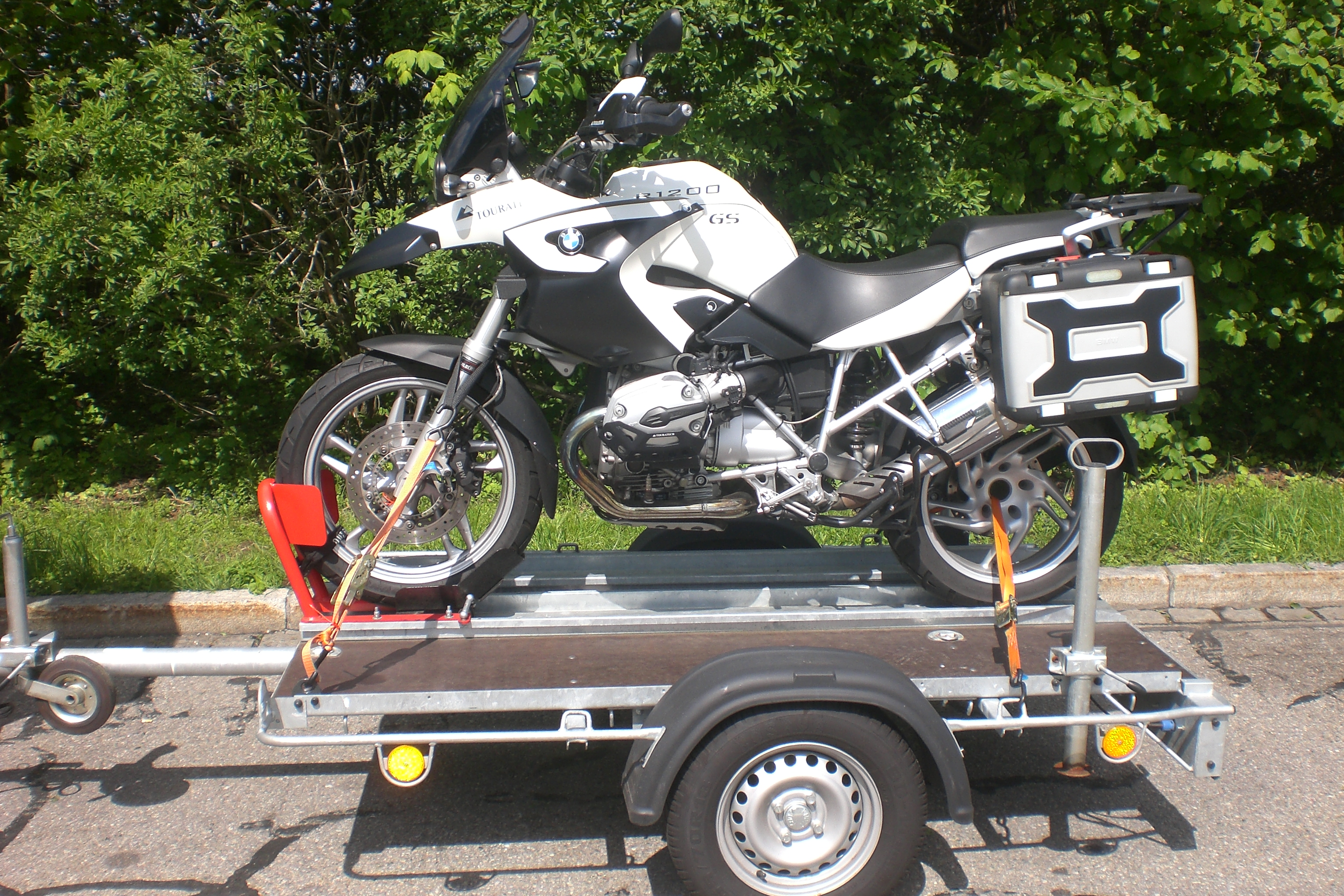

wir machen es so.
Hinten am Rahmen und durch den Fußrastenhalter.
