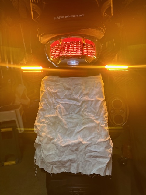

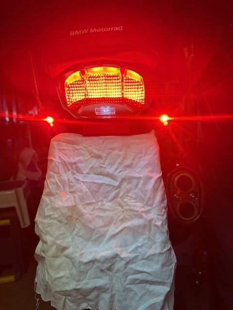

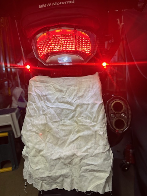

Hallo zusammen, hier eine Möglichkeit mit Kellermann - Jets Trema DF und Rücklicht - Umbau von Emotin Ride BMW in Overath.
Schön Tag
Erstes Bild, BMW Rücklicht wieder angeschlossen mit Jets Trema DF - Rücklicht
Zweites Bild, BMW Rücklicht wieder angeschlossen mit Jets Trema DF - Bilker mit Lauflicht
Drittes Bild, BMW Rücklicht wieder angeschlossen und Bremslicht mit Jets Trema DF - Rücklicht
Man wird nun gut gesehen
