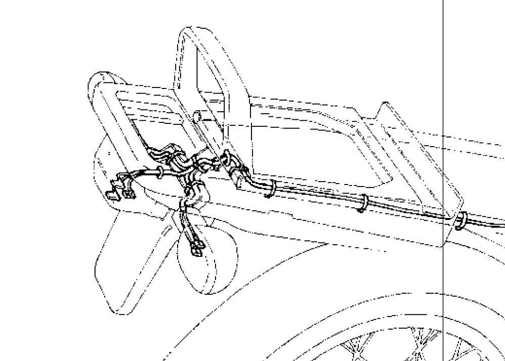

Hallo zusammen,
kann mir jemand ein Bild an der R 1150 GS machen, wie die Kabelverlegung am original Rücklicht und den Blinkern hinten ist?
Werden die Kabel mit einem Kabelbinder um diesen T-förmigen Metallträger befestigt?
Danke.

Bei mir ist es zumindest so, und hat auch Original ausgesehen

Ja das ist so.
Schade, ich hatte vor einem reichlichen Jahr ein Foto davon geschossen, weil ich auf LED umgestellt hatte. Aber ich habe es nicht mehr gefunden. Wahrscheinlich doch schon gelöscht.
Es ist definitiv so, dass die Leitung am T-Träger befestigt ist.
Ich kann die obige Angabe und die bisherigen Zustimmungen der Kollen ebenfalls nur bestätigen.
Bild habe ich leider auch keines und damals als ich den Kabelbaum neu verlegt habe, hatte ich noch nicht einmal eine Kamera, aber, wenn ich mich nicht sehr irre, befindet sich in der Reparaturanleitung eine Zeichnung wie alle Kabel zu verlegen und mit Kabelbindern festzulegen sind.
Ich suche aber selber noch und finde es bisher nicht! Jetzt doch: Serviceanleitung R1100GS (müßten in dem Bereich gleich sein) Ausgabe update 10.2011 Kapitel 61.34

Genial, vielen Dank an Alle :)
