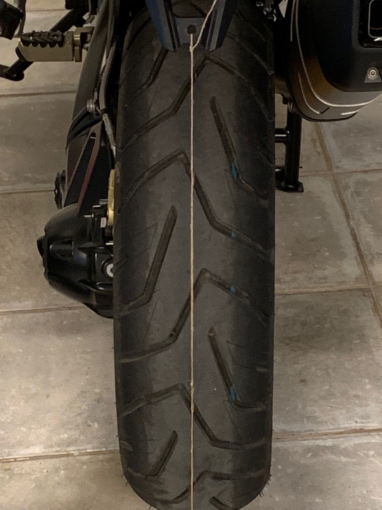

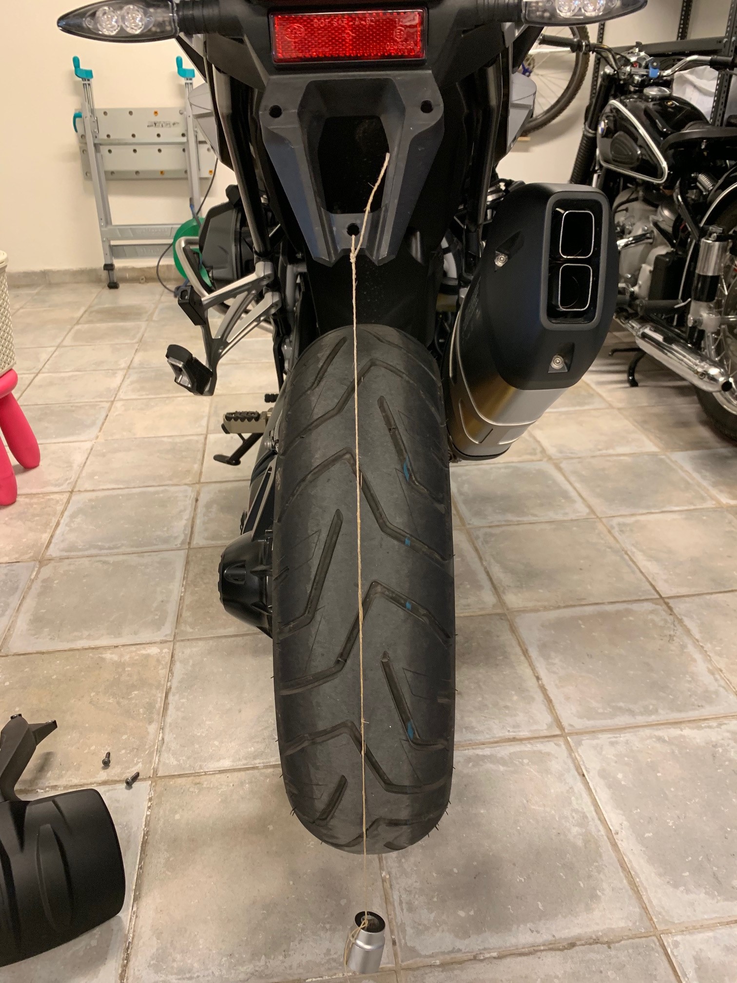

Mit der eingangs beschriebenen Methode hatte ich ja 1,2 cm Differenz zwischen den beiden Seiten. Dafür sah das Hinterteil meines Babys aber eigentlich zu zentriert aus. Habe dann eine einfachere, altmodische Methode verwendet: erst mal muss der Kennzeichenhalter ab, der ist ja nur pi x Daumen zentral montiert worden. Im mittleren Loch des Halters habe ich ein Lot angebracht (unten 24er Nuss als Gewicht). Der Bridgestone hat in der Mitte helle Streifen, die das Zentrum des Reifens markieren. Und was soll ich sagen, gerader geht es nicht....

Das untere Loch ist zwar mittig über dem Reifen, aber der Reflektor sieht nicht rechtwinklig dazu aus.
Ist das nur eine Verzerrung durch die Optik der Kamera?

Freihändigiges foto mit iphone,

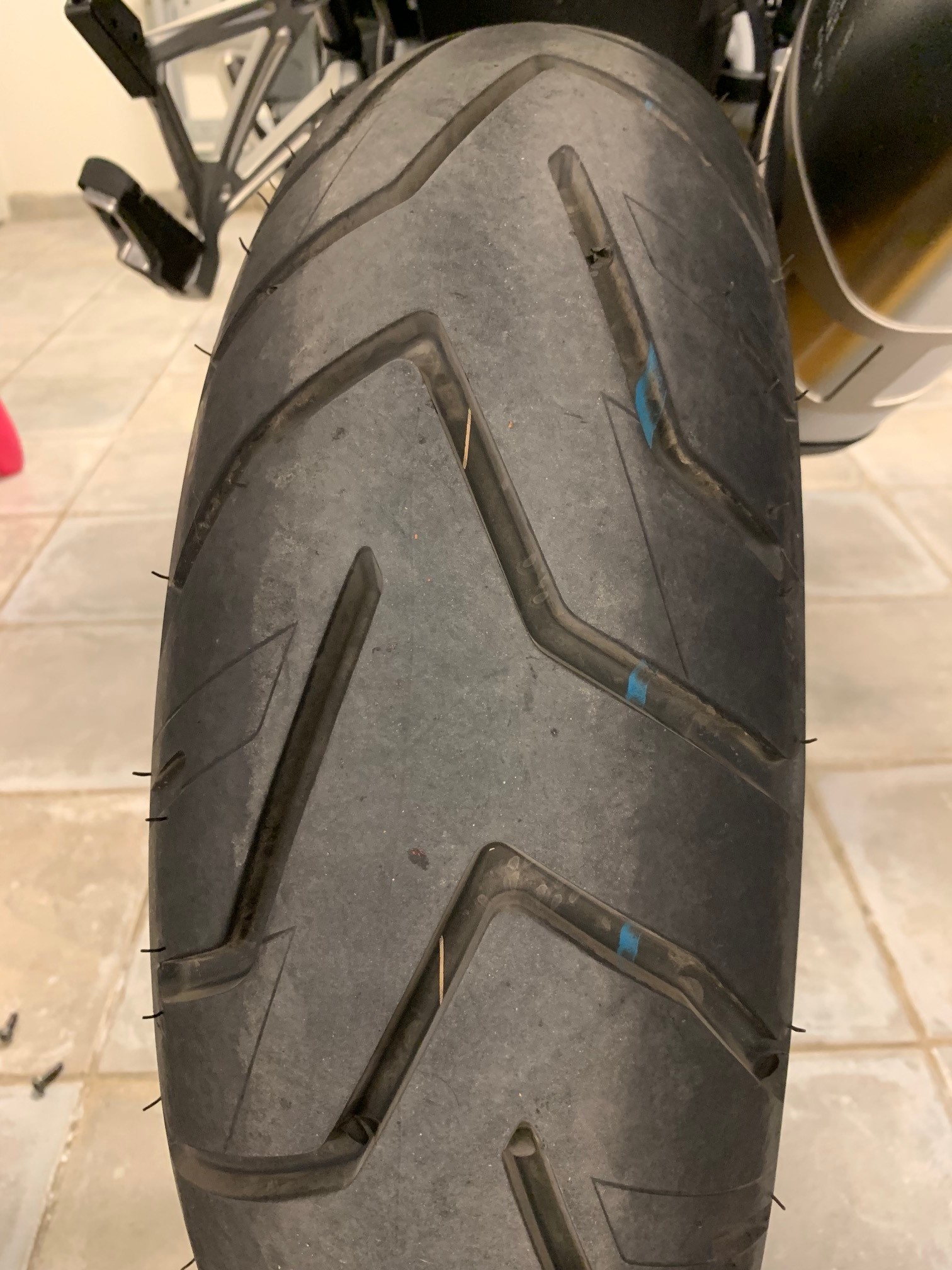

Und die Methode von Arik (da auch hier der Bridgestone) habe ich auch noch dargestellt.. genau wie bei ihm auf der gelben Linie. Verlängert man diese nach oben, läuft sie perfekt mittig durch das Kennzeichen (im Übrigen) durch die Mitte des Lochs des Kennzeichenhalters, bis hoch zum Rahmen. Faden liegt auch exakt auf der nach vorne gewölbten, mittigen, Spitze des Heckleuchtenglases und endet mittig auf dem Rahmen, dort wo der BMW-Schriftzug aufgetragen ist.

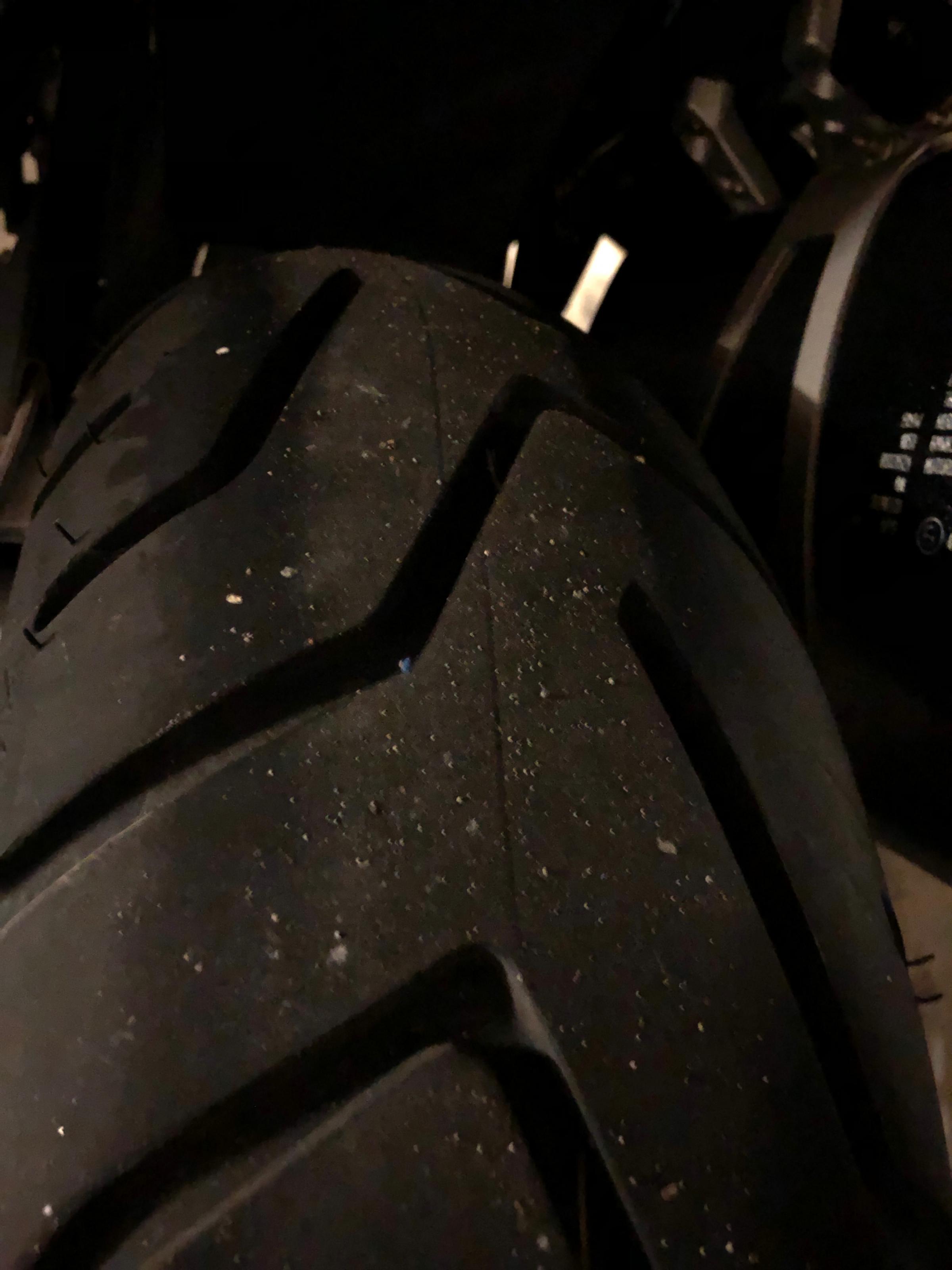

Mein Bridgestone hat so eine Linie relativ mittig auf dem Reifen (leicht versenkt); Linie läuft nicht schnurgerade und ist immer wieder etwas versetzt. Ist sicher normal (zeigt auch der das Bild/der Bridgestone von Arik). Aber was ist das ganz genau? Wofür ist das? Wurde der Reifen da zusammengefügt?

Linie ist wohl Bridgestone Antenna-Compound gegen statische Aufladung ..

war bei mir 12mm. Dann ohne Nummernschild mit dem Lot war es aber super gerade. Also vergiss mal das Nummernschild und schau dir meine Bilder an
