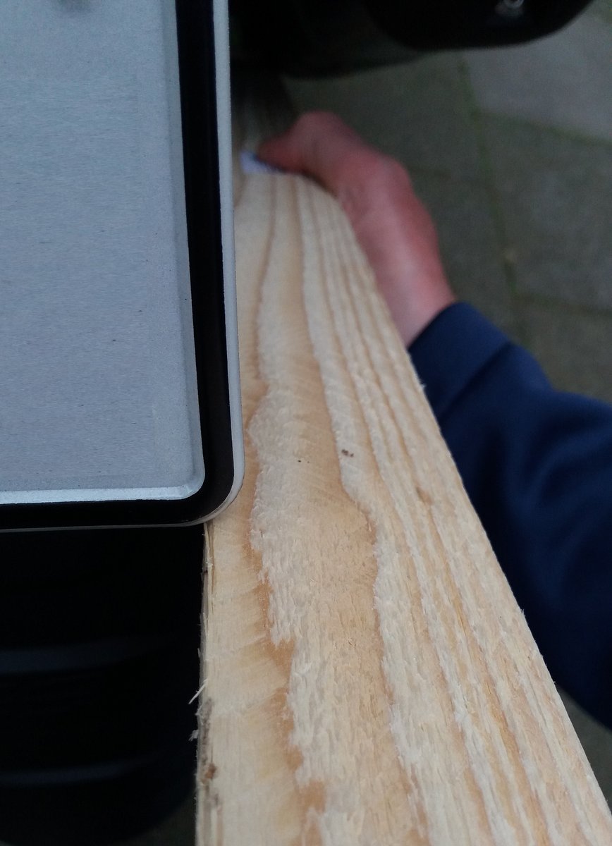

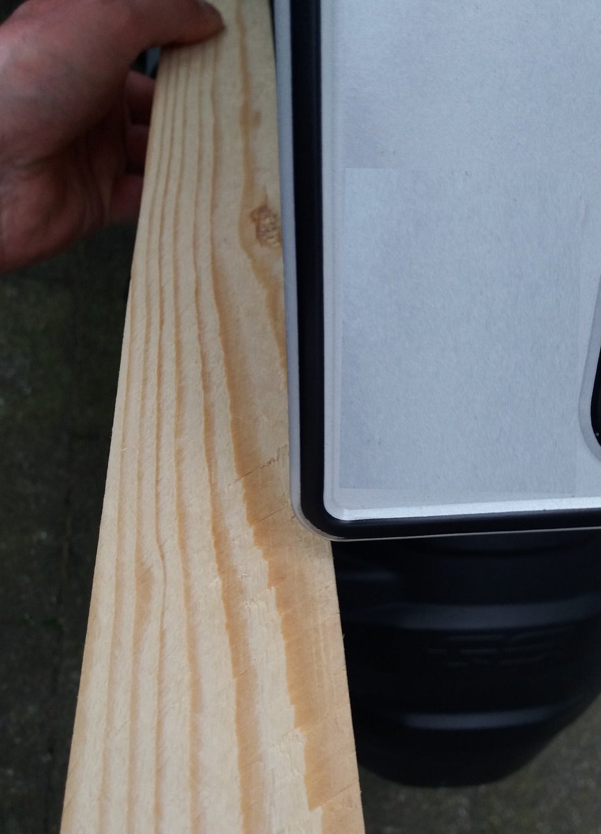

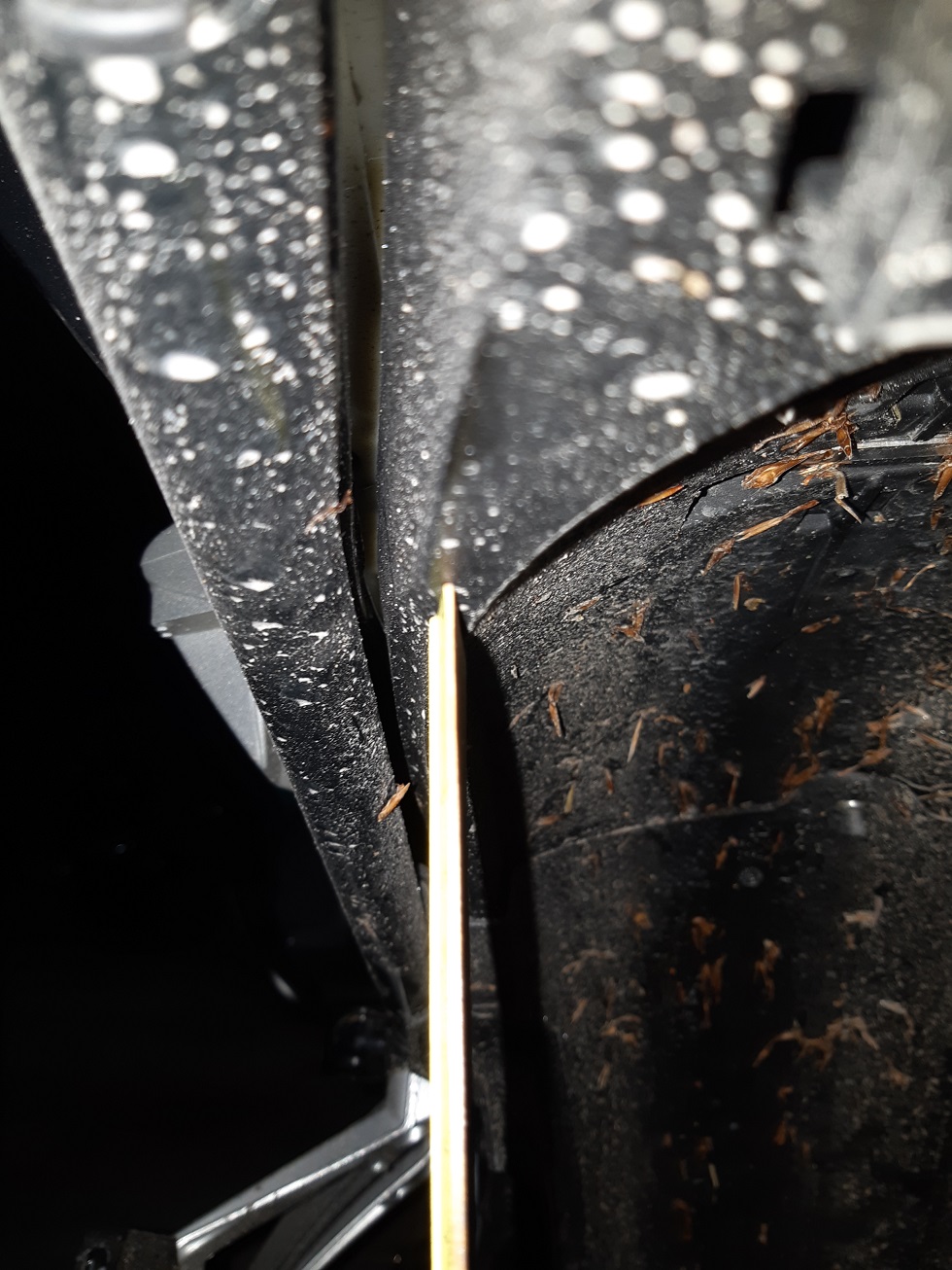

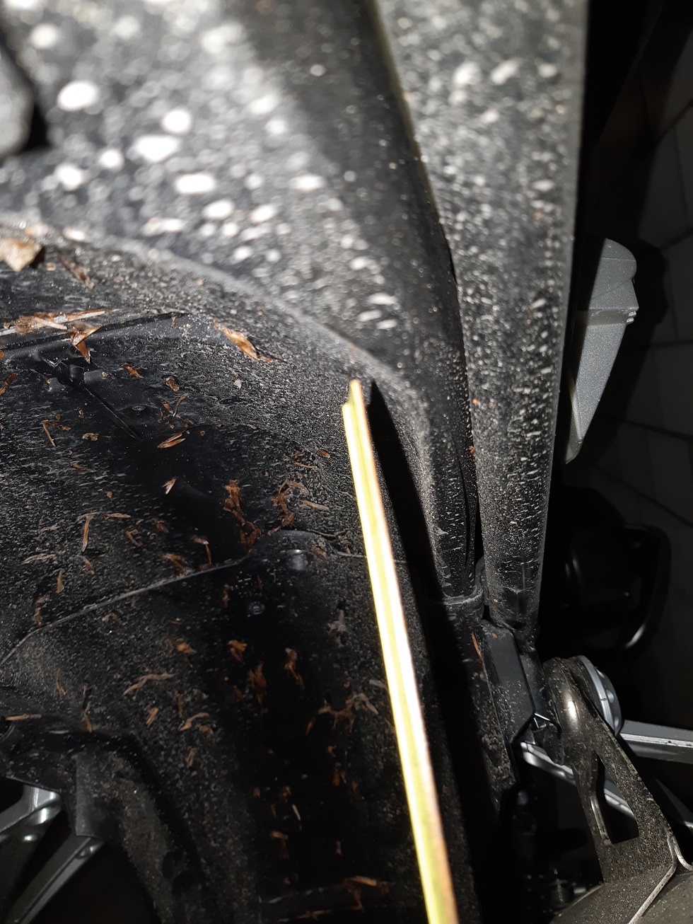

Update: Ich war gestern noch bei meinem Händler und zeigte ihm das Problem. Daraufhin schauten wir bei vier neun GSen und siehe da bei allen vieren war der Kennzeichenhalter schief. Bei der einen mehr, bei der anderen weniger nur fällt es da nicht so extrem auf da der originale Spritzschutz verbaut war. Der Kundendienstmonteur meinte das die originalen Kunststoff Kennzeichenhalter verzogen sind und wenn ich möchte würde er mir einen neuen bestellen was ich aber ablehnte, weil es nur wieder mit unnötigem Aufwand mit bringen und holen gewesen wäre.
Zu Hause habe ich dann den Halter abmontiert und zum vermessen an den Schraubpunkten auf ein gerades Brett geschraubt. Tja was soll ich sagen? Der Kennzeichenhalter stimmt genau und ist nicht verzogen.
Darauf hin habe ich mir zwei Referenzpunkte am Rahmen gesucht die meiner Meinung stimmen sollten hab die GS so gut es ging ins Wasser gestellt und dann am Gepäckträger dasselbe gemessen und siehe da – das Heck ist um ca. 2° schief. Und für die Zweifler ich bin mit Messtechnik beruflich vorbelastet und weiß ganz genau was ich tue.
Also alles hinten abgebaut das der Heckrahmen frei liegt und noch einmal kontrolliert. Aber es hat sich bestätigt was ich schon vorher über den Gepäckträger festgestellt hab. Dann habe ich die ersten zwei Schrauben auf der linken Seite gelöst und es machte einen richtigen Schnapper – der Heckrahmen war also verspannt montiert aber es ging in die richtige Richtung. Ich habe dann noch ein langes Rohr genommen und den Rest voll hingebogen. War ja nicht mehr viel.
Über den Winter bau ich den Heckrahmen noch ein Mal aus und werde ihn bei mir auf der Arbeit mit Lasertechnik exakt vermessen und richten. Auf jeden Fall sieht mein Aufwand den ich mit meinen einfachen Messmitteln zu Hause betrieben habe ganz ordentlich aus.
Ich hätte auch noch ein Mal zum Händler gehen können wegen Garantie und Kulanz bei einem 20000€ Motorrad, aber die machen nichts anderes als einen neuen Heckrahmen hin schrauben und da weiß man auch nicht ob der gerade ist. Dafür ist mir meine Zeit zu schade und fahre stattdessen lieber in der Zeit, selbst wenn ich ein Ersatzmotorrad für die Zeit bekommen würde.
Gruß Volker
