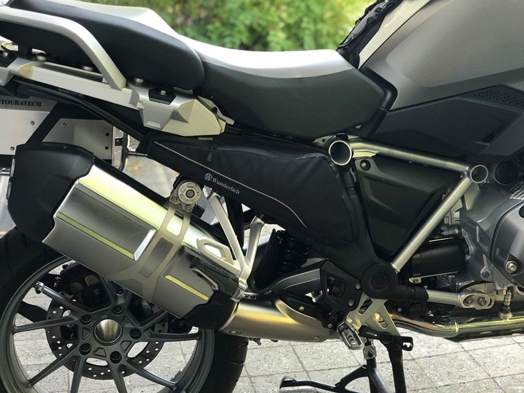

richtig, daher braucht's an der GS sowieso keinen Extraschutz. Der Regendreck kommt eher an der Rahmen-Seite durch, weshalb ich mir von Wunderlich die Seitentaschen montiert habe!

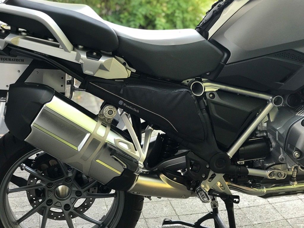

...mir persönlich ist der Schutz des Federbeins viel wichtiger, die Hose wird bei mir aber mit dem Puig eigentlich auch wenig dreckig
