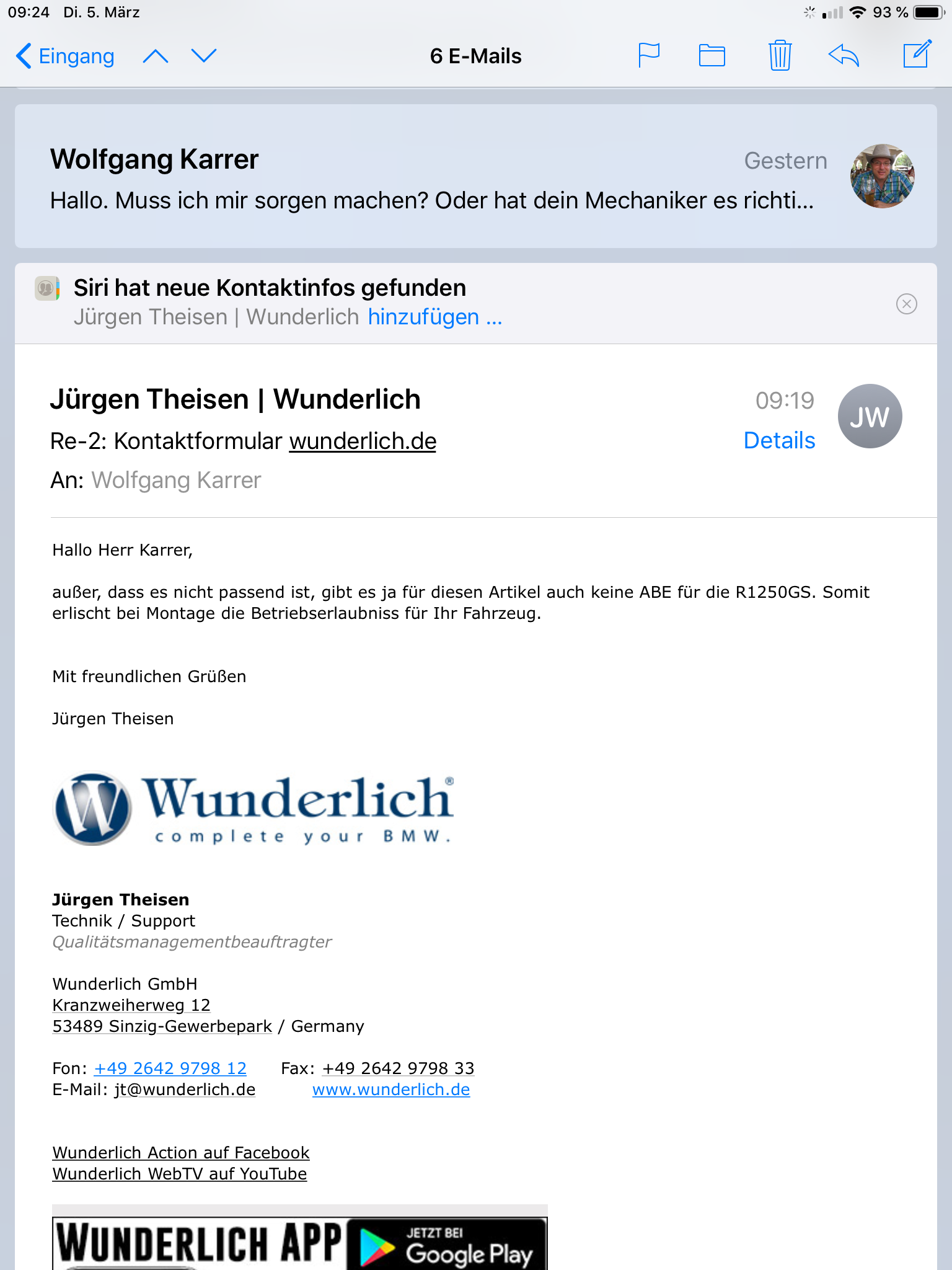

Hallo Zusammen,
habe gestern meine neue R1250 GS Exclusive abgeholt und hatte eigentlich die Hinterradabdeckung von Wunderlich/Puig direkt montiert bestellt.
War aber nicht montiert worden weil das Rad daran geschliffen hat laut Werkstatt.
Mir war klar das es bei einem richtigen Enduroreifen nicht funktioniert aber bei einem Bridgestone Adv. A41 war ich doch sehr verwundert.
Bei meinen Anakee oder PST an der R1200 GS LC Bj 2016 war das überhaupt kein Problem.
Habt ihr ähnliche Erfahrungen gemacht? Gibt es Alternativen ?
Viele Grüße Skippy

Laut Puig Seite wird die Abdeckung schon für die 1250er angeboten, siehe auch Anbauanleitung, aber die Freigabe für die 1250er ist (noch) nicht auf der Betriebserlaubnis aufgelistet! Deswegen wird Wunderlich aus Haftungsgründen es untersagen. Ich denke es ist eine Frage der Zeit, bis es passiert! Die Erfahrenen GSer hatten sicherlich früher das gleiche Thema bei anderen Teilen!

Ich habe den von Puig, weil ich keinen fremden Schriftzug an meiner GS dulde. Meiner von 2016 passt auf meine Exclusive. Muss ja, da sich hinten am Moped nichts geändert hat. Der neue hat nur anderes Schraubenmaterial, sonst ist er baugleich.
Aber die ABE ist für die Hinterradabdeckung nicht mehr gültig.

Ich muss meine Aussage zum Teil revidieren. Die Hinterradabdeckung von der GS 2013-2017 ist leider doch nicht mehr zulässig. Mein Freundlicher hat mir dringend geraten die Neue zu verbauen, was ich jetzt auch gemacht habe. Sie weicht in der Konstruktion minimal ab, seitdem der Kardan das letzte mal überarbeitet wurde. Sorry für meine Fehlinformation.

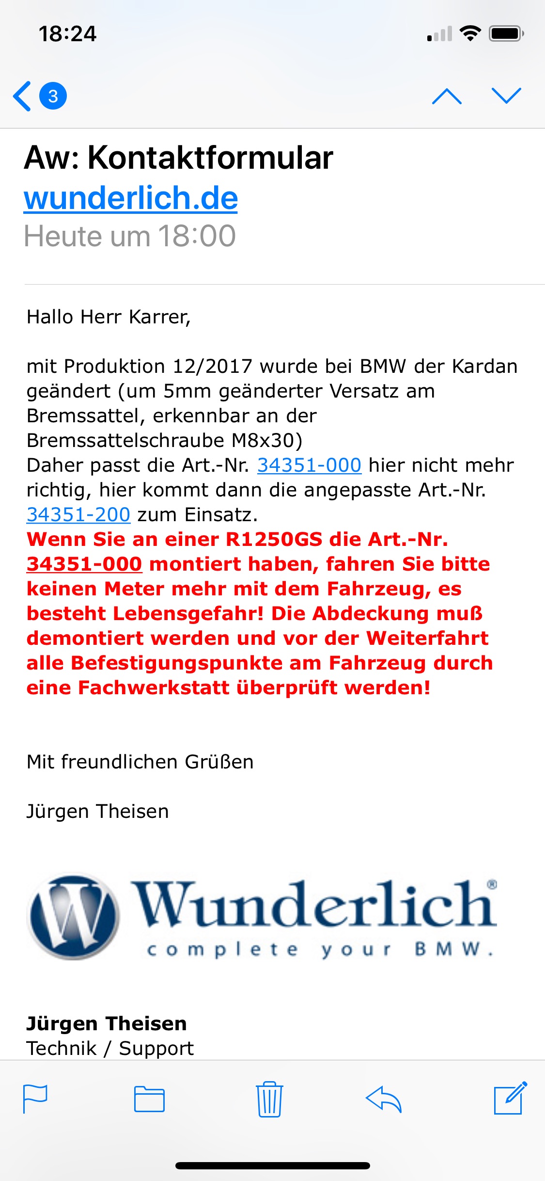

Hab die Puig Abdeckung für die 1250er bei Louis bestellt. Leider war die ABE nicht aktuell. Die 1250er hat darauf gefehlt. Die aktuelle ABE hab ich dann nach Reklamation p mail bekommen.
Was viel krasser ist und was die Jungs von Wunderlich vermutlich gemerkt haben ist, daß die Schraube für den Bremssattel 2 mm zu lang ist. Wenn die fest gezogen wird berührt sie die Bremsscheibe.
Trotz viel Schriftwechsel und Erklärung hat Louis mir nochmals die gleiche Schraube geschickt.
Ich habs gestern wieder abgebaut und schick die Abdeckung zurück. Was zielführendes ist Louis nicht eingefallen.
Also aufpassen bei der Montage !
