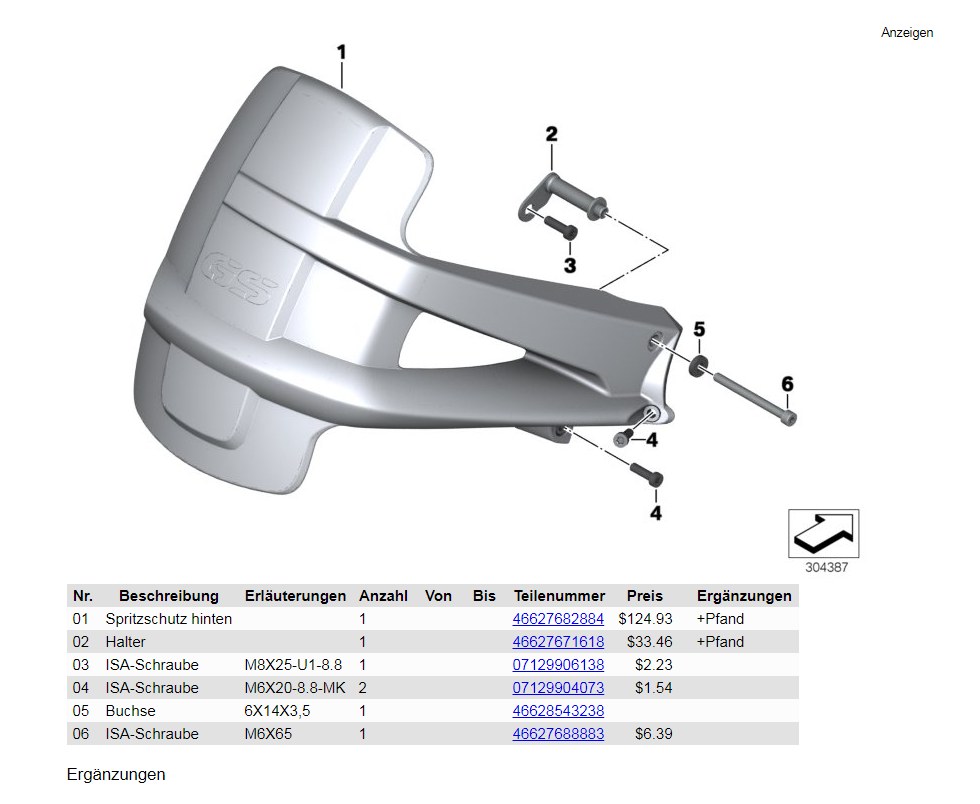

ich habe eine gebrauchte R 1200 GS Bj 2005 gekauft, bei der die Hinterradabdeckung fehlte (bei der ersten Ausfahrt dieses Jahr schon von den Schupos angehalten :(. Gebraucht gekauft, nur leider ohne die drei Befestigungsschrauben geliefert. Kann mir vielleicht einer die passenden Größen nennen, damit ich den Kotflügel auch richtig montieren kann.
Danke Euch!
Gast45516
guggst du:
die 3 Schrauben reichen alleine nicht, wie du erkennen kannst.
Ach ja: Hi :wavespin:
bspeksg
04.04.2018
3
R 1200 GS Bj 2005
Hey klasse, vielen Dank. Genau diese Aufstellung hilft mir weiter.
