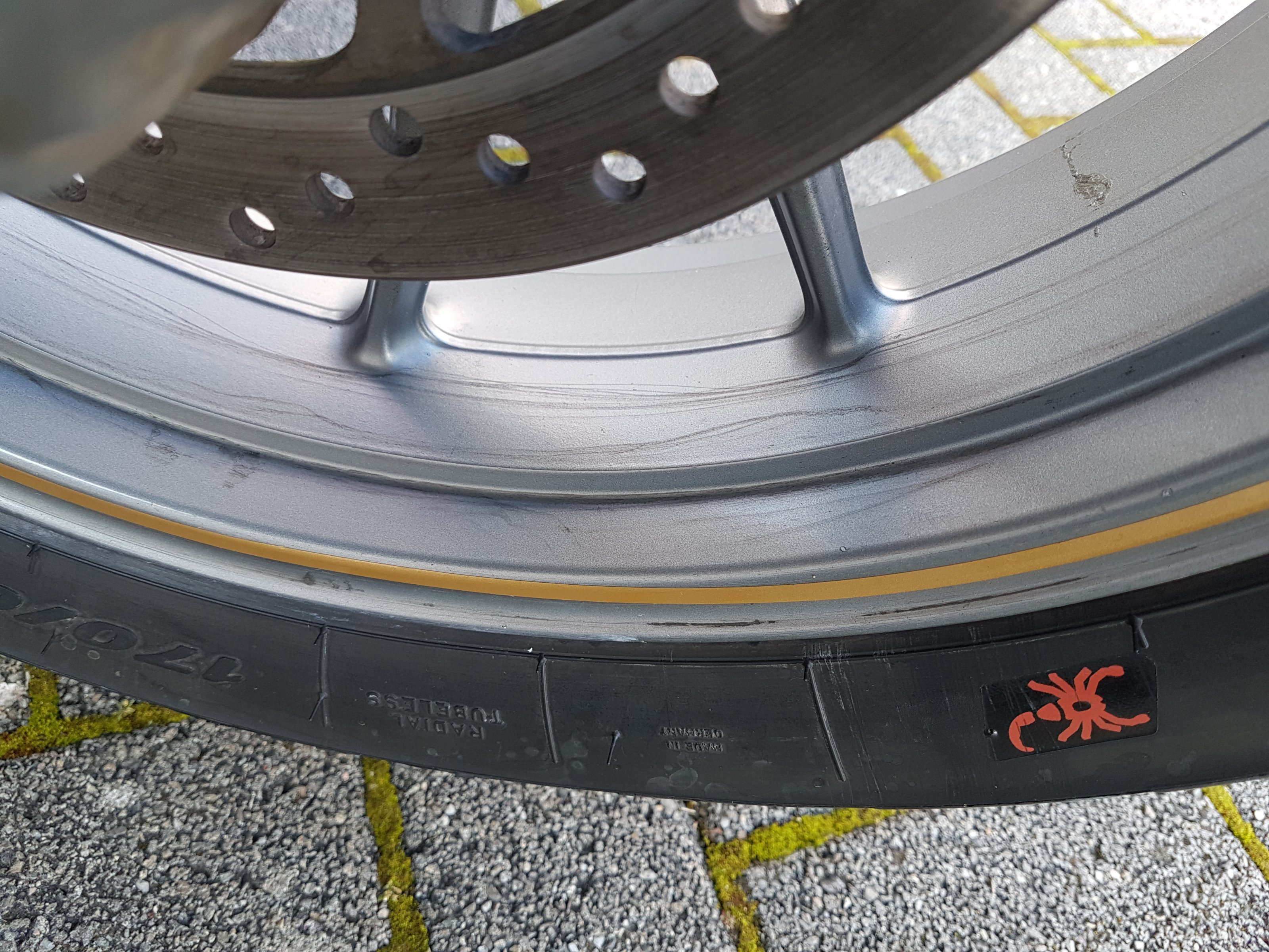

Gestern beim Moped putzen ist mir aufgefallen das die Felge hinten ziemlich versaut ist, und zwar im Kreis herum in Fahrtrichtung links, also nur linke Seite. Da sitzt ja auch der Bremssattel, kann es sein das dieser etwas undicht ist und sich das beim fahren auf der Felge verteilt? Habs nicht wegbekommen. Meine 1250er ist EZ 11/2018, ich hab sie dann mit 19000 km im Oktober 2020 gekauft.
Danke schon mal für evtl einen Hinweis.

Hinten ist nix undicht.
Was sein kann: beim Wechseln von Flüssigkeiten ist was übergegangen. Nicht weggewischtes aggressives Reinigungsmittel wäre auch eine Möglichkeit.

Diesen Schmutzring entdeckte ich gestern beim Putzen ebenfalls. Mit WD40 konnte ich dem hartnäckigen Zeugs beikommen.
Habe güldene Kreuzspeichenfelgen. 1200 km sind bisher gefahren. Die Bremse ist dicht, habe regelmässig vor uns nach jeder Tour kontrolliert.
Der Ring befand sich nahe am linken Felgenrand und war etwa 25mm breit. Dunkelbraun bis schwarz, nicht ölig und trocken, so der Zustand.
Da die GS noch neu ist, würde ich überschüssige Schmier- oder Dichtmittel, welche sich jetzt während der ersten km verflüchtigt haben noch akzeptieren.

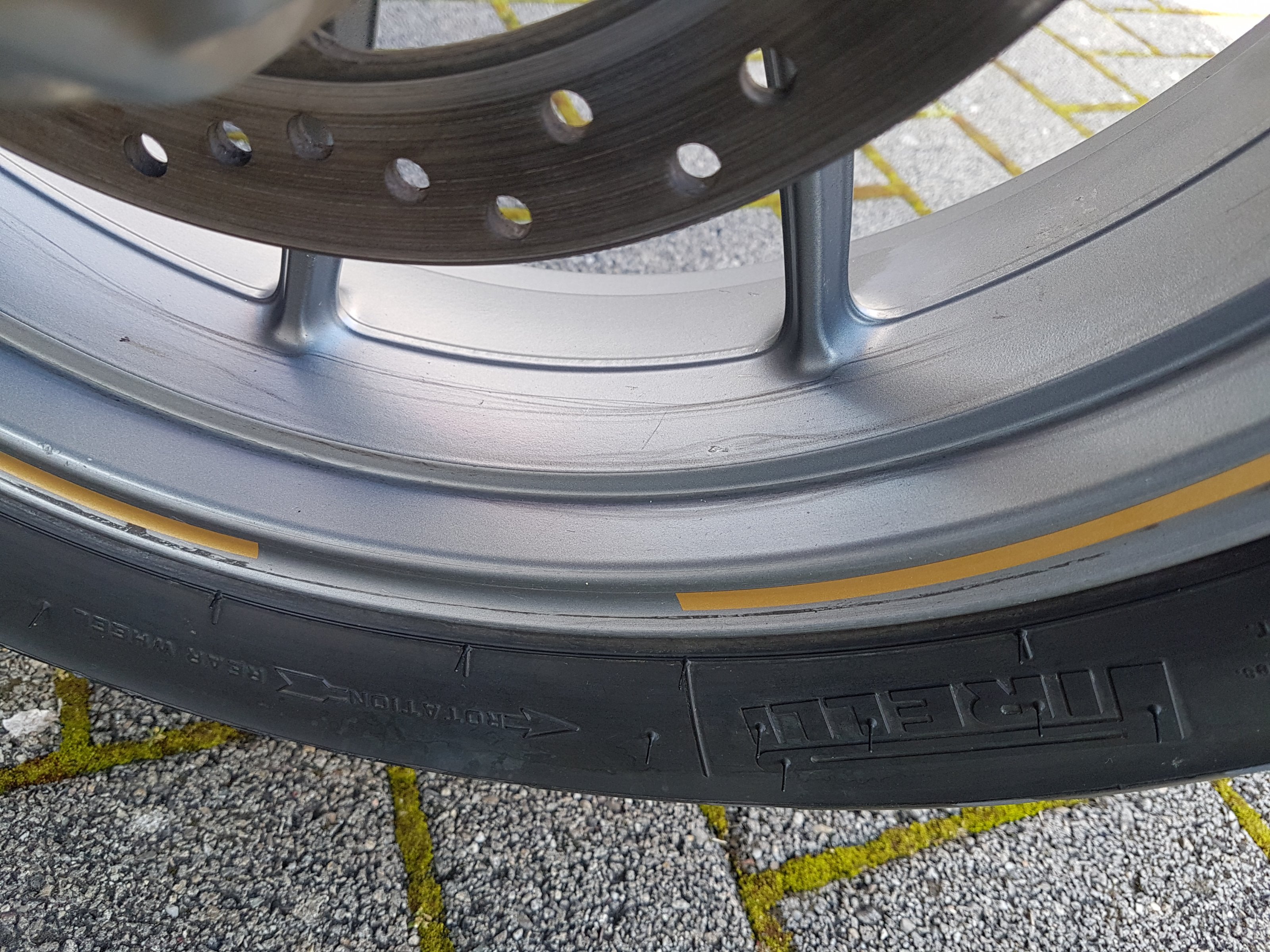

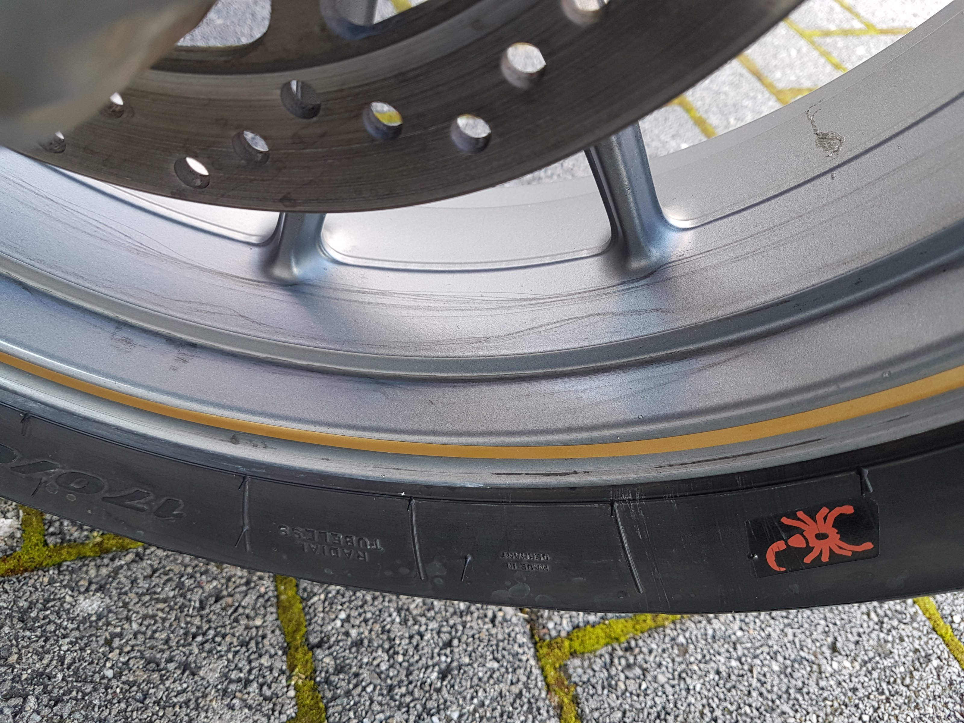

War grade nochmal am Moped, Bremssattel schwarz und habe keine feuchte Stelle entdeckt. Werde nachher trotzdem mal ins Motorradzentrum fahren und zeigen. So siehts aus.

könnte essein das das beim Reifenwechsel passiert ist? Versuch es mal mit Spiritus, Tepentin oder Verdünnung wegzubekommen und beobachte ob es wiederkommt.

Autopolitur würde ich probieren, das löst Verschmutzung, lässt den Lack aber leben.
Für sowas bin ich noch nie zum Händler, hab aber vielleicht auch ein anderes Verhältnis zu Motorrädern.
Sieht für mich aus, wie die Felge tangential gereinigt mit einem Lappen, der Steinchen oder sonstigen Dreck
enthielt. (es sind eindeutig Schrammen zu erkennen)
Auf dem ersten Bild ist ein nette flächige Macke in der Oberfläche (oben rechts.)

Mit (nach dem putzen) nasser Bremsscheibe losgefahren?
da tippe ich auch drauf , der Bremsstaub in Verbindung mit Wasser verursacht solche Spuren ,
kann man auch sehr gut bei Speichenfelgen sehen , die Sauen immer so ein wenn gleich gefahren wird

Mit Verdünnung würde ich jetzt auch nicht an die Felge wollen. Einen ganz vorsichtigen Versuch mit z.B. Petroleum (wenn ohnehin vorhanden) kannst Du schon unternehmen. Die Felge wirkt auf dem ersten Bild aber ohnehin etwas "mitgenommen" aus...

Warum nicht zum Händler? Wenn es eindeutig riefen wären hätte ich das ja gesehen. Beim Händler war das überhaupt kein Problem, meinte es wäre Kleber oder sonstiges vom Reifenwechsel, die haben wohl etwas gegen solche Klebereste, ging dann weg. Bremsenreiniger oder WD40 kann man auch nehmen, wollte halt nicht einfach mit irgend etwas auf die Felge drauf. Das Forum ist doch dafür Perfekt geeignet, finde ich.

... für mich sieht das nach Schleifspuren aus... an der Gussstrebe scheint es jeweils angestanden zu haben...
Vielleicht auch beim Felgenreinigen: Schwamm in die Felge gedrückt und Rad drehen lassen? Und so mit dem vorhandenen Schmutz die Felge zerkratzt?
