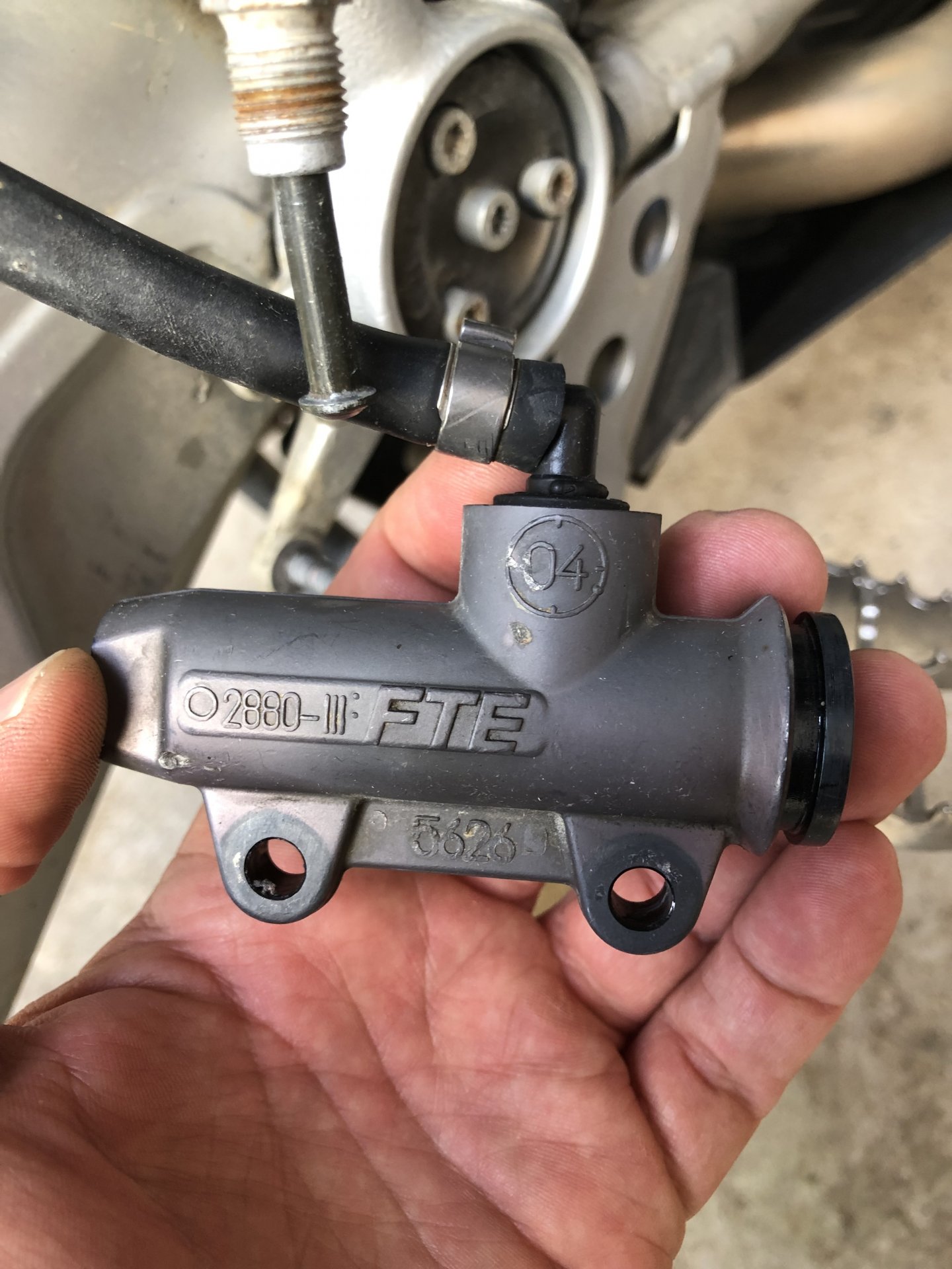

es ist das System von FTE welches "fiept", also mit dem Bremskraftverstärker. Und wenn ich nur per Handpumpe bremse bremst das Hinterrad mit, also das Integralsystem. Wenn du sagst dieses System heisst I-ABS G1 und nicht ABS-I wird das wohl stimmen.

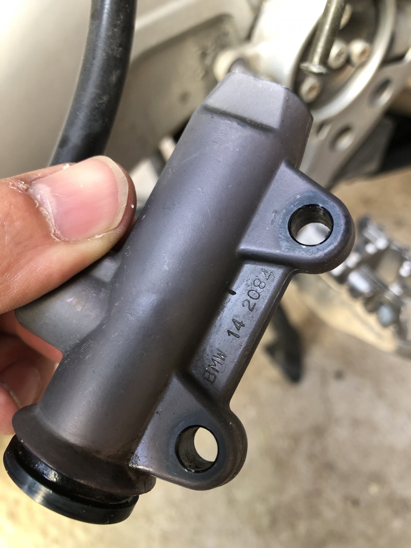

Hier sind Bilder des Zylinders :

Hi
Optisch sehen die Dinger alle gleich aus. Interessant ist der Innendurchmesser (siehe Link)

Ich meine, die "14" bezeichnet den Zylinderdurchmesser. Aber das kannst Du ja auch kurz selbst messen.
Dann nach einem bauartgleichen, gebrauchten umsehn, wenn Du keinen neuen findest.
