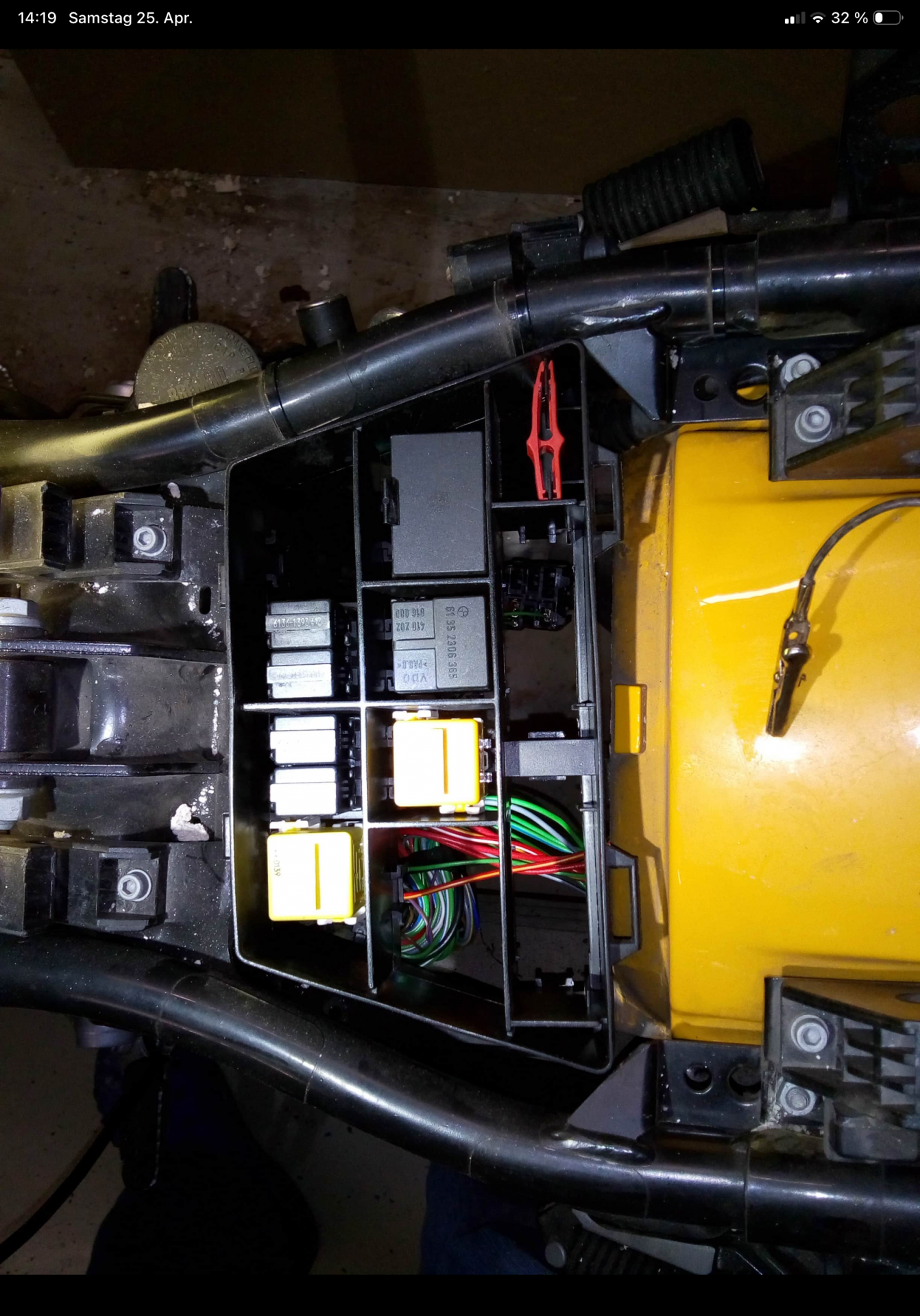

Hallo, bei meiner r1150 gs (bj2003) ist im Sicherungskasten ein freies Fach neben der normalen Sicherungseinheit in dem man theoretisch einen zweiten Sicherungsblock montieren könnte. Gibt es den als Zubehör/umbausatz zu erwerben? Der ganze Sicherungskasten ist ja mit vier Kreuzschlitzschrauben befestigt, es sieht aber so aus als ob der sich nicht nach oben rausnehmen lässt da er unter dem Rahmenrohr breiter wird. Lässt er sich durch kippen nach oben rausnehmen?

Ja man bekommt den Kasten nach oben raus.
Aber auch nur, wenn der Großteil vom Kabelbaum demontiert ist.
Deckel nach unten weg, geht bedingt.
Aber wozu?
Alle maßgeblichen Kabel liegen schon im Kasten. Das/die gewünschte/n müßte man einfach identifizieren und technisch korrekt teilen und anschließen.
Wenn man einen weiteren Sicherungsblock einbauen möchte, gibts dafür m. w. keinen speziellen Satz. Der Bastelphantasie sind da keine Grenzen gesetzt.
Direkt neben dem vorhandenen Steckplatz der Sicherungen gibts auch schon Schlitze für Sicherungen aber ohne elektr. Steckplätze drunter.
Auch dort könnte man einfach ansetzen.

Ich brauche noch zusätzliche Spannung für die Benzinpumpe und Magnetventil zum Beiwagentank. Dann einmal für eine zusätzliche Lightbar Beiwagen mit dem Fernlicht gekoppelt und für USB Steckdosen für Visierheizung im Bereich vom Lenker, Mobilphone und Bildschirm Apple carplay (Navigation) und Steckdose im Beiwagen.

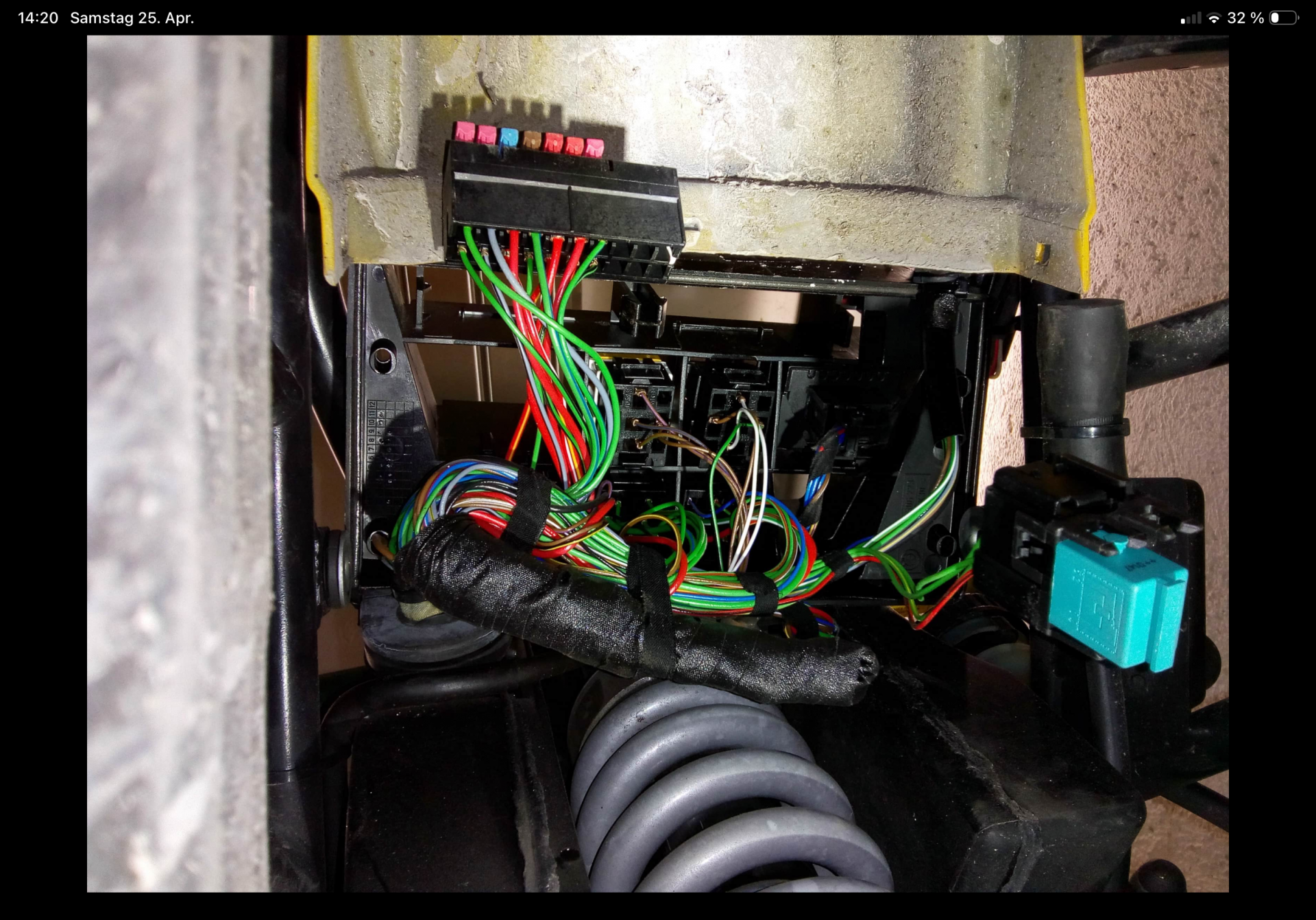

Man kommt nur von unten hin, ist auch im Wartungsbuch so beschrieben.
Anbei 2 Bilder. Platz genug für Sicherungsfassungen und Relaisfassungen gibts da genug, must halt einkleben
