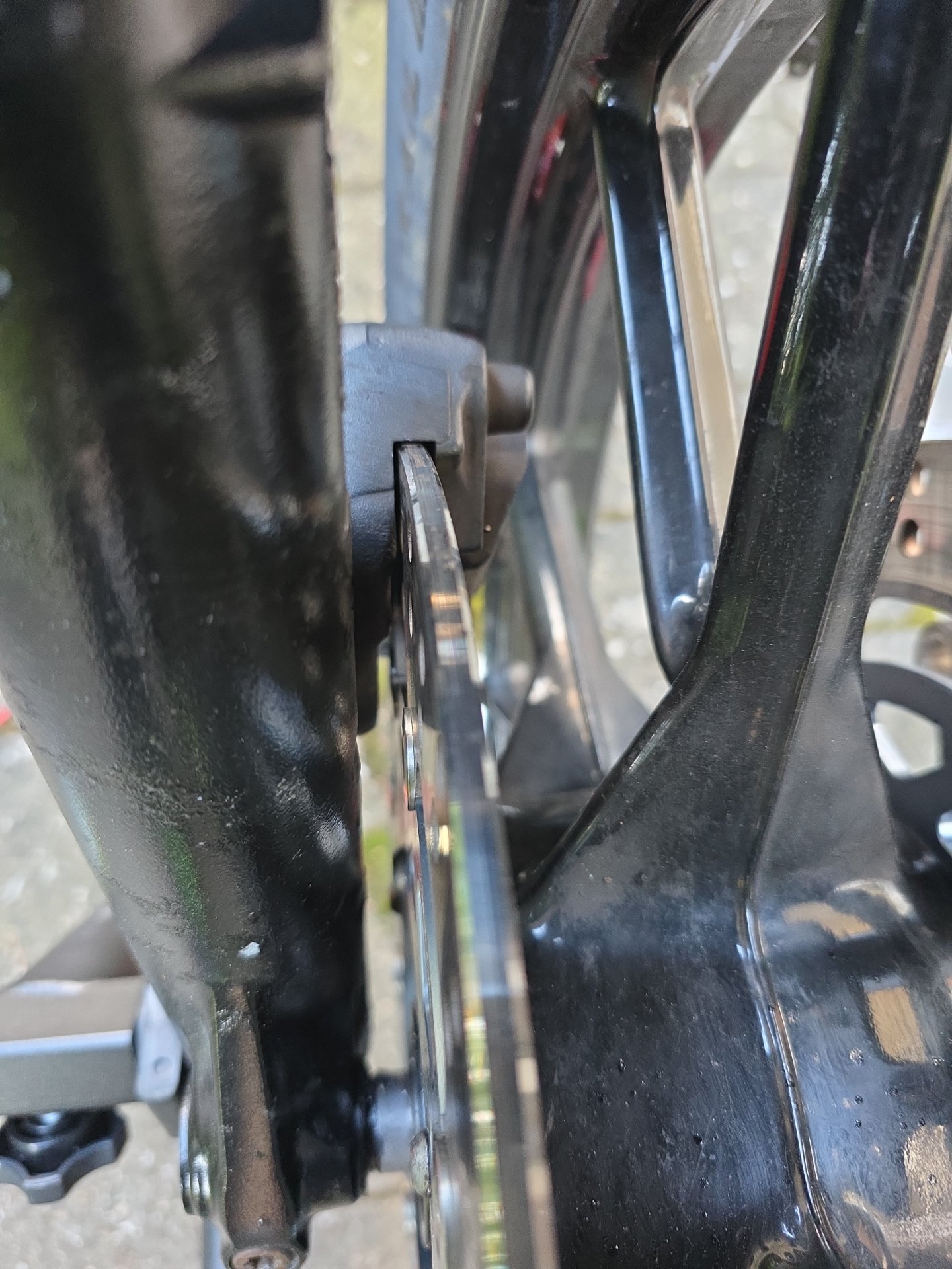

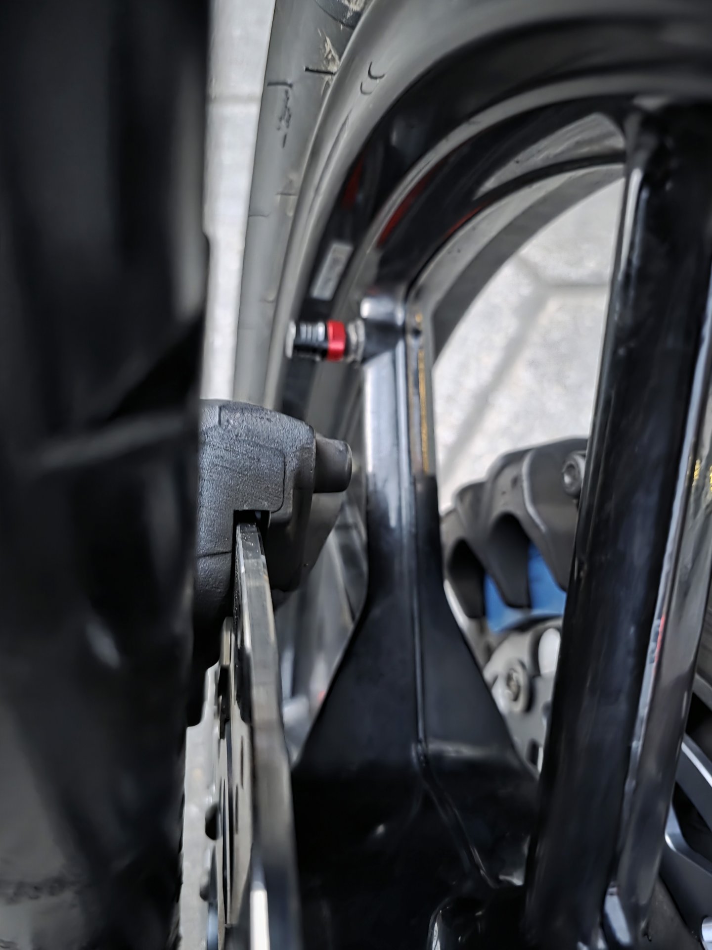

ich habe bei meiner BMW F700 GS Baujahr 2015 die Bremsen inkl. Scheiben erneuert. Beläge sind original Brembo und Scheibe ist von THW. Scheibe läuft nicht mittig vom Sattel. Bremskolben sind alle gereinigt und leichtgängig. Ich habe beide Seiten separat geprüft. Wenn ich linken Sattel dran baue leichtes Schleifgeräusch, Rad dreht sich mehrmals. Baue ich rechten Sattel an, dreht sich Rad 1 bis 1/2 mal und zwar bei zurück gestellten Bremskolben. Habe die Beläge raus genommen und Sattel dran montiert Rad läuft leichtgängig. Sobald Beläge drin sind schleift es wieder. weiß aktuell nicht weiter. Vielleicht hat jemand tips. Es muss ja an den Belägen liegen, Wenn Brembo und THW zusammen nicht kompatibel wären sollte es ja auch links Probleme geben. Die Vorherigen Scheiben waren Brembo, aber Beläge THW.
Was könnte ich noch tun. Kann es an den Belägen liegen?
Vielen Dank für Eure Hilfe

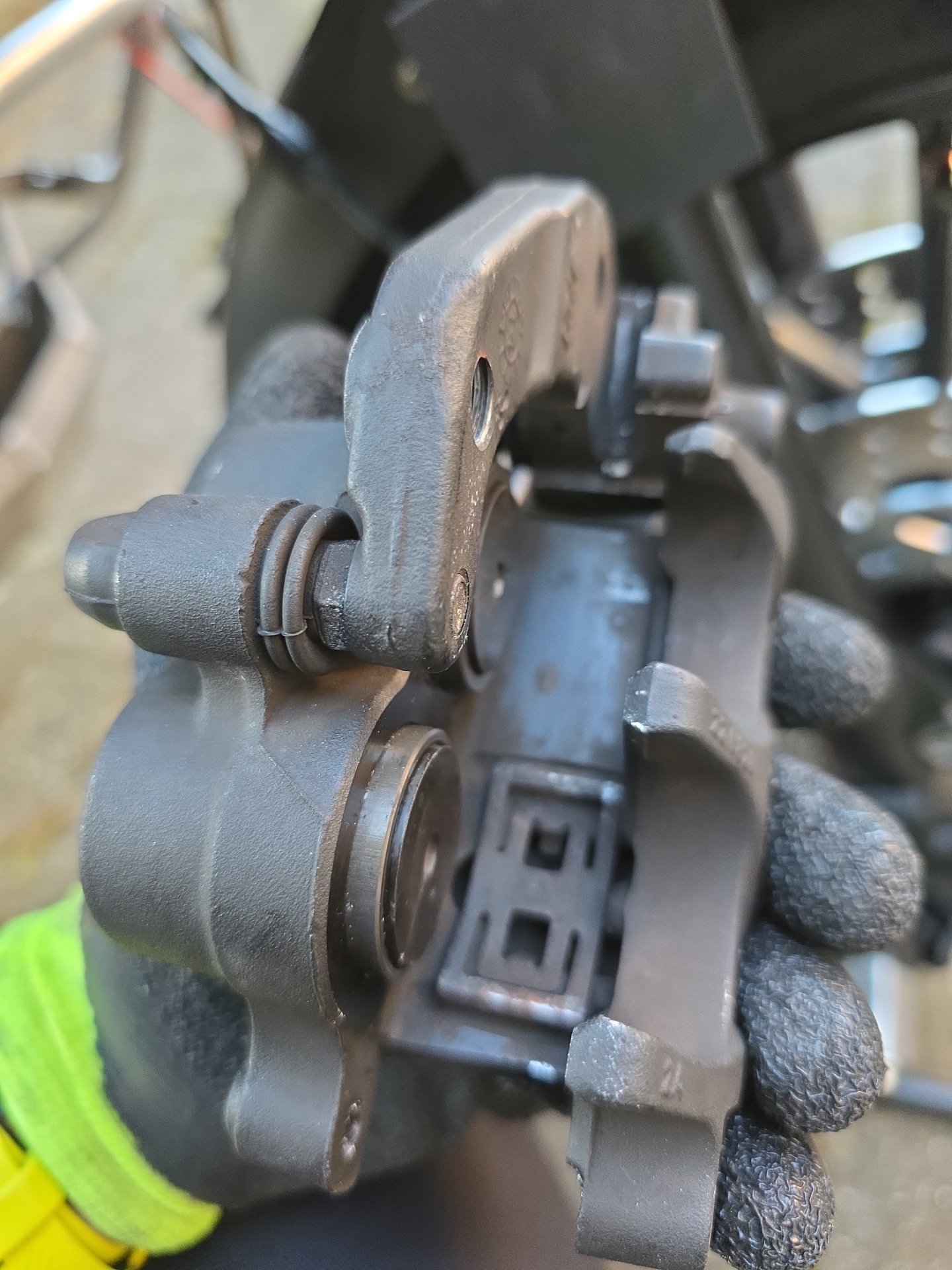

hallo, ja habe es jetzt gemerkt. Der Bolzen des trägers ist fest und bewegt sich nicht mehr, wie bekomme ich den jetzt wieder lose oder ab

Kriechöl, Temperatur, leichte Schläge mit dem Kunststoffhammer, ..., Geduld ;) .
Uli
RoCo
RoCo
01.12.2015
166
Wenn du es mit sanfter Gewalt auseinander genommen hast,
mit Schmirgelpapier entrosten,
die Gummitülle bei Bedarf ersetzen,
neues Fett (kein Öl) rein,
und wieder zusammen stecken.
Eigentlich nicht sehr schwierig.

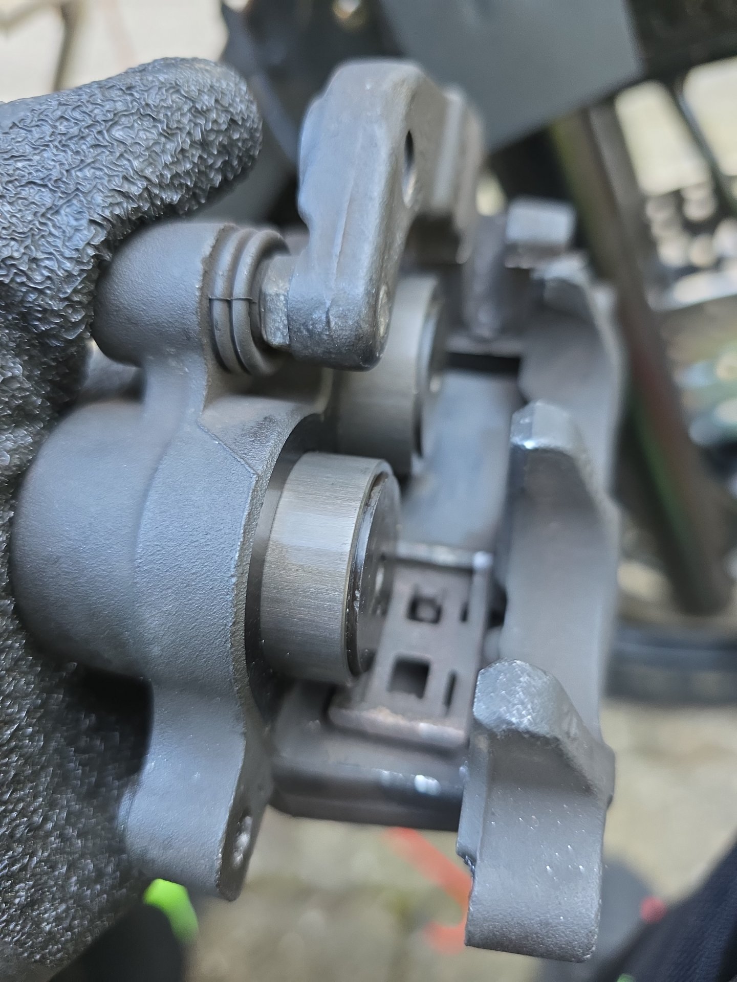

Der Gummibalg sitzt zu eng, bekomme da kaum bis garkein Kriechöl rein. Kann es sein das der fordere Bolzen festgeschraubt ist? sehe da eine 10er Mutter und was ist das an Vorderseite für ein Gummistopfen am forderten Bolzen, kann ich den BEDENKENLOS raus ziehen
wie bekomme ich den mit sanfter Gewalt auseinander. Kann ich zum schmieren AtE Bremskolbenpaste nehmen, wenn nein was für fett ist gut dafür

Die Ate Bremspaste ist zur Schmierung der Bremskolben und Dichtringe beim Zusammensetzen eines Bremssattels gedacht, nicht zum Schmieren der Führungsbolzen, oder anderer, außen liegender Teile.
Ate Plastilube dient zum Schmieren der Anlageflächen der Bre.sklötze im Bremssattel, nicht zum Schmieren der Führungsbolzen. Der Gummibalg mag das Zeug gar nicht!
Für die Bolzen nimmt man ein gutes Fett, da tut es es ein temperaturbeständiges Lagerfett, oder, für das gute Bauchgefühl, eine Hochtemperatur Keramikpaste.

Wenn es gar nicht geht, die Gummitülle von der einen Seite auf-/wegschneiden, mit einem Dorn die Bolzen gleichmäßig raus klopfen - sind 2 Bolzen, die hast du schon gesehen.
Rest siehe oben. Dann brauchst halt neue Tüllen.
