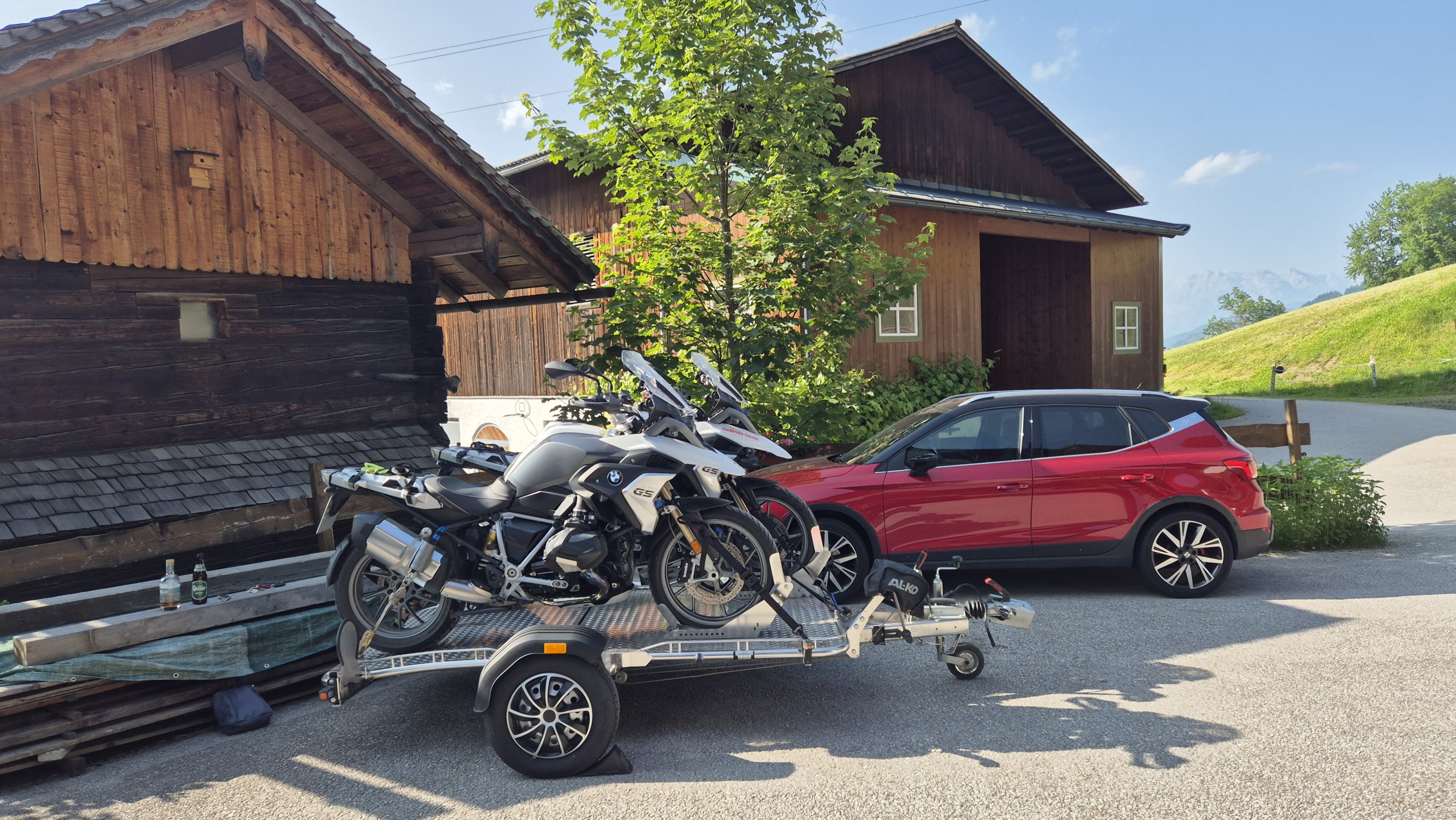

Naja, grad die untere Gabelbrücke bietet sich beim Telelever doch an.
Grad wieder für die Rücktour von Österreich nach SLH verzerrt.
