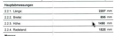

Das steht in der EU Übereinstimmungsbescheinigung für die 1250GS
