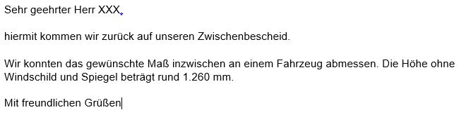

Hier die Antwort von BMW Motorrad zur Standard Höhe einer normalen GS ohne Scheibe und Spiegel. (Navihalter wird erst beim Händler verbaut)

Allen, die bisher Maße beitragen konnten, danke! Unser Transit Custom hat eine Heckklappe und kommt auf eine "Durchfahrtshöhe" von 1,30m. Somit müsste eine GS ohne Spiegel, Scheibe und abgeklappten Navihalter durchpassen. Da das Mopped ja im Augenblick des "Passierens" der Durchfahhrt ja noch schräg steht, müsste da nochmal ein Zentimeter rausspringen.
Könnte bitte jemand noch diese Maße für eine Adventure ermitteln?

dann lag ich mit meinen 127cm gut ... und damit für mich mindestens 5cm zu hoch. Vorne in die Feder ziehen sieht bei der GS nicht so gut aus. Wenig Platz.
Morgen wollte ich testen. Abwarten.

Danke @Brauny für die Anfrage bei BMW. Ich hatte ebenfalls da angefragt und bekommen: "R1250GS 137cm R1250GSA 139cm". Da ich dises Werte doch sehr angezweifelt habe, habe ich hier im Forum nachgefragt und dankenswerter Weise auch viele ordentliche Antworten bekommen.
Fazit: Tracer 900 GT steht zum Verkauf und R1250GS ist bestellt. Wenn ich verlade kommen Bilder.
