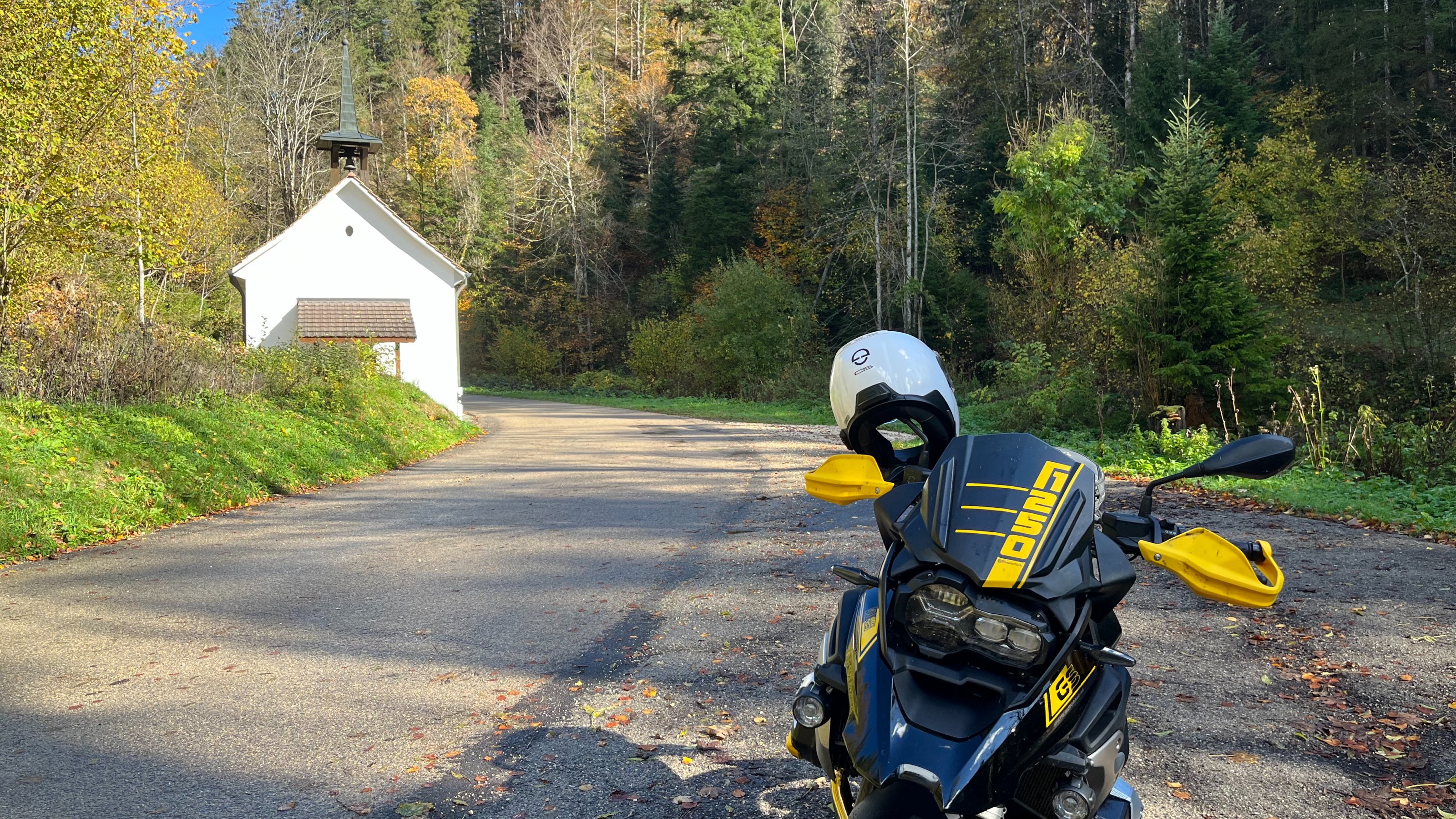

@TKO:
Auch die hohe Puig (in klar, was ja aber wumpe ist, kann man in 4 verschiedenen Tönungen bekommen) mit den beidseitigen Wundersam-Verstärkungen. Scheibe steht auch bei 140 in der voll ausgefahrenen Stellung wie festgenagelt.
Und…nebenbei…durfte ich (196cm/Neotec2) feststellen, dass die 1250er auch bei mehr als 50km/h ein Motorgeräusch hat? Erstaunlich… :zwinkern:
