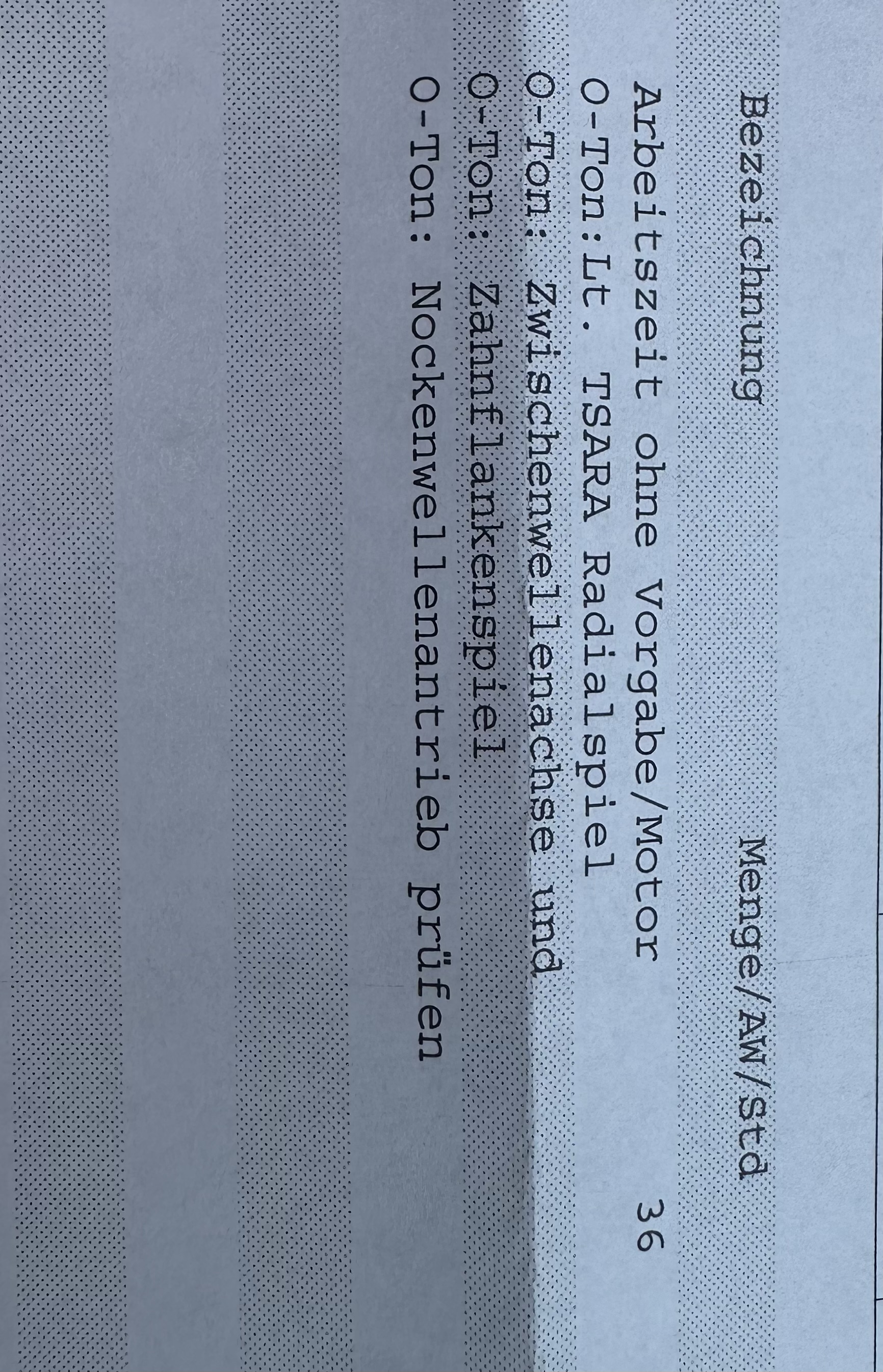

So es geht weiter. Nachdem der Reperaturversuch keine Wirkung erzielt hat neuer Ansatz aus München.
Es soll das Zahnflankenspiel der Nockenwelle überprüft werden.
Nochmal Zusammenfassung was bisher gemacht wurde (ohne Erfolg)
Tausch des Kupplungskorbs und der Drosselklappen

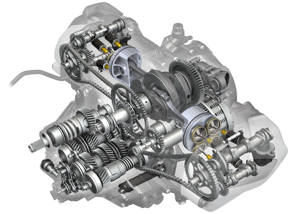

Hat sich BMW näher geäussert welches "Zahnflankenspiel" sie meinen?
Spiel der Kette auf dem Zahnkranz?
Oder das Zahnflankenspiel der gerade-verzahnten Zahnräder? Was durchaus eine Möglichkeit wäre.

Nein, dass hatten sie nicht erwähnt. Bist du selbst auch betroffen von so einem Zwitschermotor?
Scheinst ja ein gutes technisches Verständnis zu haben. Kannst du deine Vermutung was das Flankenspiel betrifft näher erläutern?
könnte dies die Geräusche verursachen?
Also es muss ja auf jeden Fall ein sich drehendes /bewegendes Teil sein.
Können Zahnräder ein zwitscherndes Geräusch machen?

Wissen tu ich es nicht. Nein ich bin nicht betroffen.
Was ich sicher weiss, ist das geradeverzahnte Zahnrad-Paare herrlich "singen können" Siehe Retourgang bei Schaltgetrieben oder K100 BMW. Oder Willis Jeep.
Darum auch schräg-Verzahnte Zahnräder, welche deutlich ruhiger arbeiten, jedoch den Nachteil haben seitenkräfte aufzubauen.
Ergänzung 14:15
NB: auch der Primärantrieb ist gerade-verzahnt.

Es gibt Neues aus der Werkstatt
Messung des Zahnflankenspiel: Liegt genau innerhalb der Toleranz
Messung des Radialspiels der Zwischenwellenachse
Hier ist Normal ein Spiel von 1-2 mm vorgesehen
Bei mir war gar kein Spiel vorhanden
Vorgabe durch BMW: Tausch des rechten Zylinders
Ich berichte weiter… DLZG
Kannst du das näher beschreiben? Ein radiales Spiel einer Achse soll 1-2 mm betragen? Das wackelt ja wie ein Lämmerschwanz. Was für eine Art Lagerung soll das denn sein? Eine "Wurfpassung"?
Sorry - aber ich verstehe es einfach nicht.
