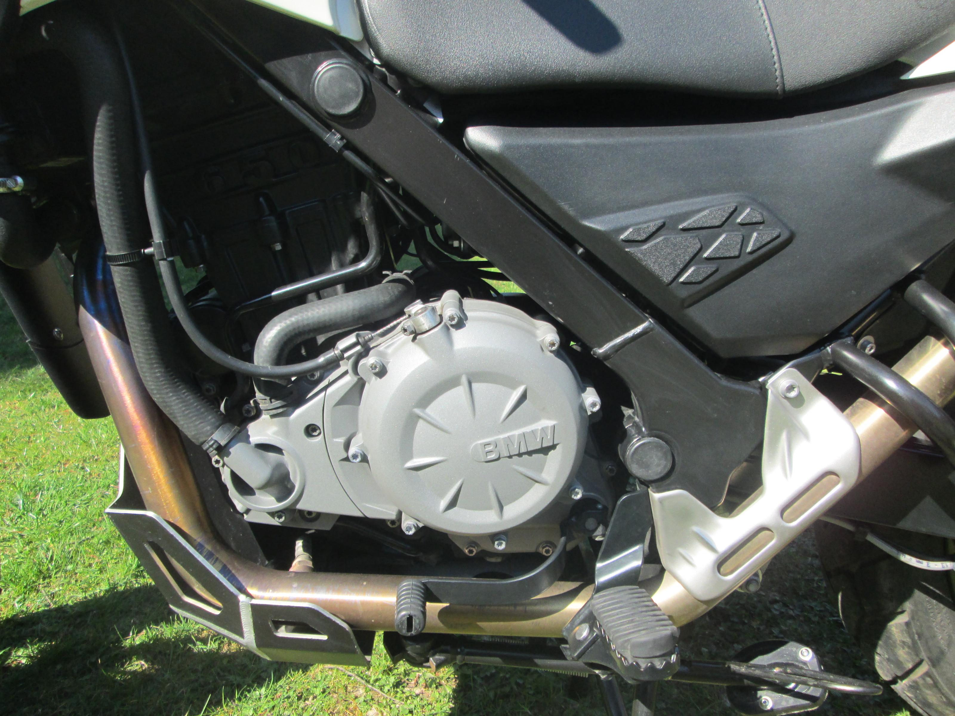

Nix war natürlich, meine fantastische Motorschutzwanne von TT wars. Ich hab das Ding zu knapp montiert, an einer Stelle war zwischen dem Teil und dem Krümmer praktisch kein Platz mehr, hat sich schon eine richtige kleine Delle reinvibriert, d.h. die Geräusche wurden vom Krümmer auf die Motorschutzwanne übertragen, und ab einer bestimmten Frequenz diente die dann sozusagen als Lautsprecher.
Auf dem Bild kann man so ein bisschen sehen, wie knapp das Ganze ist.
Mit kleiner Rundfeile die Befestigungslöcher vergrößert, so montiert, das nix mehr berührt wird und fertig!
Zwar gibts keinen wirklichen Beweis, dass es das war, aber eine andere Ursache wurde auch nicht gefunden.
