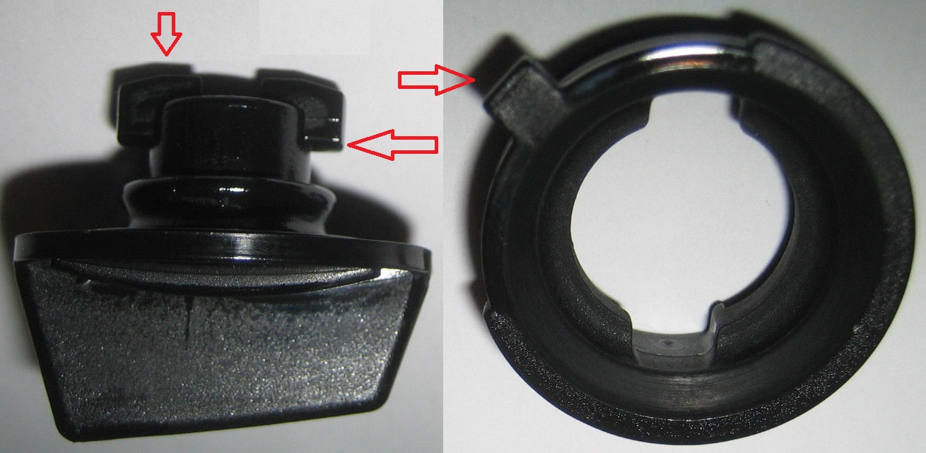

...Beim einstellen der Ventile habe ich im linken Ventildeckel ein etwa Stecknadelkopf großes schwarzes Kunststoffteil gefunden. Ich vermute es könnte von einer Steuerkettenschiene stammen...
Hallo Andi,
vielleicht hast Du dieses Teil noch und kannst das möglichst vergrößert fotografieren?
MfG Gärtner

Gast 41871
Hallo Andi,
wenn es bei Dir noch original ist: auf dem linken Ventildeckel ist der schwarze Öleinfülldeckel, der hat unten zwei Nasen um ihn in den schwarzen Plastikring darunter per Bajonettverschluss einzudrehen. Schau doch bitte mal ob da etwas abgebrochen ist:
MfG Gärtner

Hallo Gärtner,
danke für den Hinweis, aber der Öleinfüllverschluss ist i.O.
