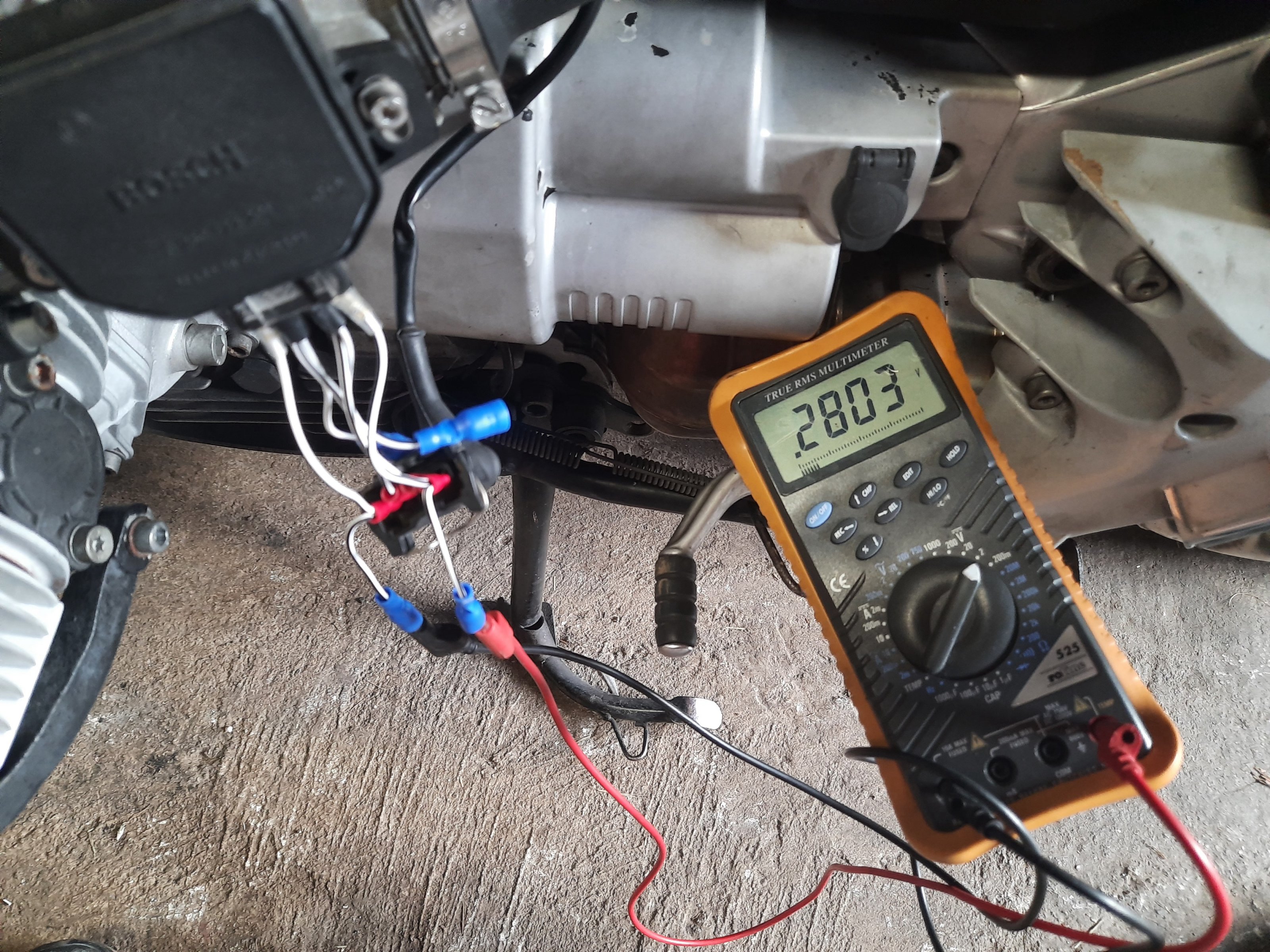

Hallo zusammen,
nachdem ich diesen Sommer günstig an kaum gebrauchte 1200er Einspritzdüsen von tills gekommen bin,
dachte ich ich tu der Q was gutes und gönne ihr direkt auch noch RS Krümmer.
Also alte Teile ausgebaut, betreffende Stellen gereinigt, neue Eingebaut und natürlich synchroniesiert.
Danach lag mein Standgas bei ca 1300 im warmen Zustand, was mir natürlich zu hoch war.
Ich hatte meinen Drosselklappenpoti im verdacht, da vermutlich schoneinmal daran geschraubt wurde.
(Im vorhinein war mir schon aufgefallen, dass die Anschlagschraube nichtmehr verlackt war)
Also habe ich mal den Drosselklappenpoti nach Anleitung von Powerboxxer durchgemessen.
Bei Nullstellung hatte ich einen Wert von 110mV gemessen, und daher nach reichlicher überlegung den Drosselklappenpot neu eingestellt.
Dabei fiel mir auf das mein einstellbarer Mindestwer bei 2,87 mV liegt, statt den in der Anleitung erwähnten 0-2.
Daher habe ich 2,87 als niedrigsten Wert bei Nullstellung verwendet.
Jetzt befinde ich mich bei 280 mV auf dem Standgasanschlag.
Rechte Klappe Synchronisiert, Bypässe komplett zu.
Ordentlich Dampf unten raus, ab 5500 gefühlt weniger Leistung als vor dem Umbau.

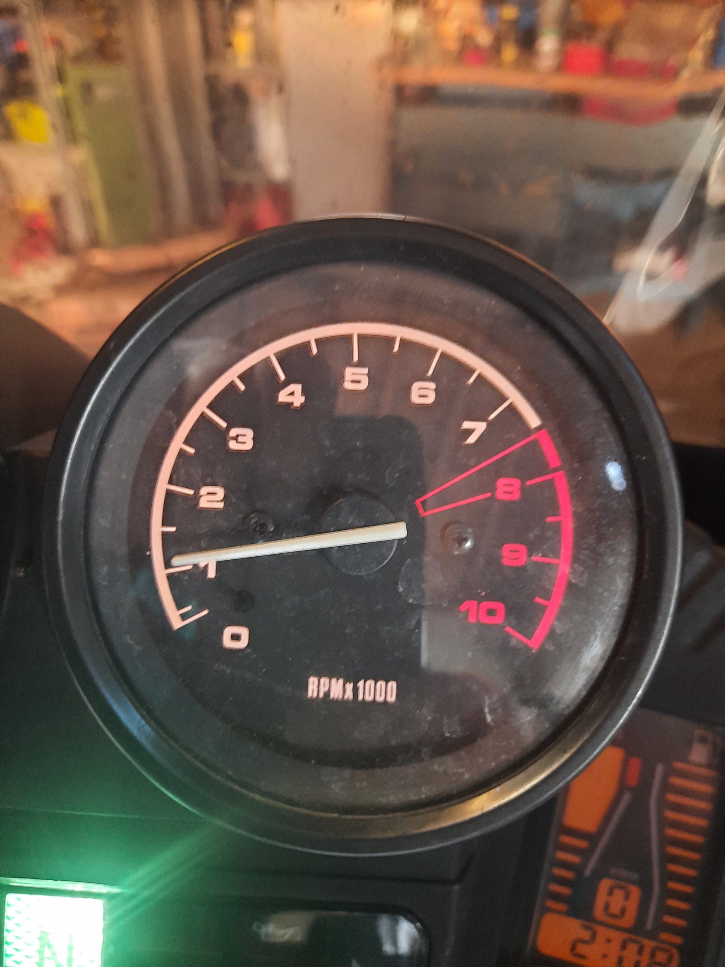

Trotzdem habe ich ein Standgas von ca 1100 1/min.
Vor dem Umbau hatte ich ich immer ein schönes Standgas von 900-950, Bypasschraube links 2 umdrehungen raus.
Bis auf Krümmer und Einsritzdüsen ist Motorseitig alles original.
gibt es irgend eine möglichkeit mein Standgas noch weiter zu senken?
Am co poti habe ich bis jetzt nichts eingestellt, da ich kein Zugriff auf ein co messgerät habe.
Könnte das auch ggf die Ursache sein?
Freue mich auf eure Vorschläge/Rückmeldungen.
Grüsse,
F.K.

Letztendlich wird das Standgas nicht mit dem Poti, sondern mit den Anschlagschrauben (und ggfs mit den Bypässen) eingestellt.
Wenn Bypässe schon ganz zu und die Drehzahl noch zu hoch, dann müssen die Anschlagschrauben weiter raus.
Also erst neue Synchro, incl. Neujustierung auch der "verbotenen" linken Klappe. (Links ist Referenz und rechts wird nachgeregelt.)
Die Potiwerte dann nachführen.
Wenn erstmal am Poti gedreht wurde und die LL-Drehzahl nicht paßt, wirds eben fummelig.

@elfer-schwob Verstehe ich das vorgehen so richtig?
1. Gewünschte Stangasdrehzahl per Anschlagschrauben und Bypässen einstellen & synchronisieren.
2. Poti auf entsprechenden mV Wert nachjustieren.
ja, so hatte ich das gemeint.
Beim einteiligen Zug, wie wohl bei Dir, muß man tatsächlich mit einem Kompromiß leben.
Entweder, die rechte Klappe hängt im LL noch (minimal) am Zug und kommt beim Gasgeben rechtzeitig oder sie liegt im LL sauber an, kommt aber beim Gasgeben (minimal) zu spät.
Das "Minimal" zu finden, ist der Trick und führt Perfektionisten in den Wahnsinn.
Beim Fahren spielt der LL-Anschlag keine Rolle, drum den Schwerpunkt auf gute Synchro am Draht legen. Daß dann die rechte Klappe ihrem Namen gerecht wird und im LL klappert, muß man hinnehmen.
Der Poti wurde ursprünglich an der Referenz des Anschlags einjustiert und beides mit Farbklecks markiert.
Aber wenn an der Einspritzung (Tills-ESV) und am Auspuff (RS-Krümmer) Veränderungen vorgenommen wurden, dann bleibt nicht aus, an der "verbotenen" linken Anschlagsschraube zu drehn, weil die Grundeinstellung nimmer paßt.
Welche Werte bei der 1100 am Multimeter dann anliegen sollten, darüber gibts unterschiedl. Auffassungen.
Bei den 1150ern ist das obsolet, die Elektronik vermittelt das selbständig.
Ich synchronisiere (die 1150er) gerne so, daß der LL bei ganz eingedrehten Bypässen paßt. Der Motor läuft so m. E. geschmeidiger. Da führt der dann der Gruff zwangsläufig auch an die linke Anschlagschraube.
Das Synchronisieren der 1100er ohne Verteiler vermeide ich und überlaß das anderen...
