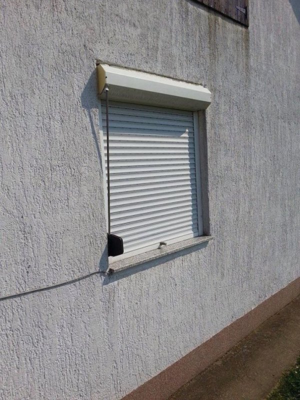

Diskutiere Hornissennest im Smalltalk und Offtopic Forum im Bereich Community; ich trinke ein und überlege, wie ich diesen :stomp::stomp: Rolladengurt wieder einhänge
Gast 16234
der abgefressene hilft Dir ja nicht, also neu kaufen

Prost Markus,
wie viel an Länge vom Gurt ist denn abgebissen?
Nicht dass der jetzt zu kurz ist.

wie viel an Länge vom Gurt ist denn abgebissen?Nicht dass der jetzt zu kurz ist
Bei ca. 50cm haben die ihn abgebissen, müsste knapp langen , ich komm da im Schacht nicht an die Befestigung

Hi Markus, kannst Du den Rolladen von aussen greifen und runterziehen?
Dann ist die Welle frei und die ist gesteckt, evtl die Lagerhalterung etwas aufbiegen. Rolladen aushängen, Welle rausnehmen, neuen Riemen anbringen und Rückbau. Unten am Aufwickler musst du die Trommel vorspannen. So war das zumindest bei mir. Und wenn der Kasten schon mal leer ist fällt das Isolieren leichter.

wahrscheinlich hat sich aber der Nichthandwerker ans Werk gemacht, den alten Gurt entfernt, den neuen ohne Ausbau des Rolladen reingefummel und eine neue Abdeckung und Isolierung gebastelt.
fertig, jetzt noch streichen
