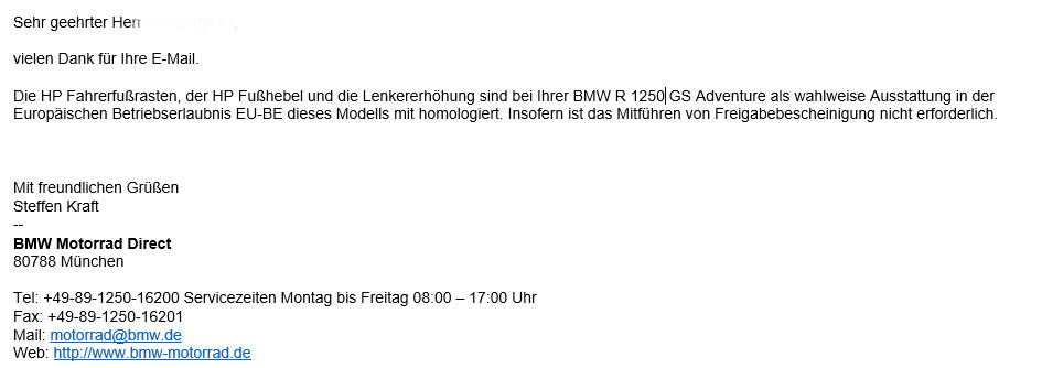

Ich habe damals BMW ĂŒber die Homepage angeschrieben und auch innerhalb eines Tages eine Antwort erhalten. Diese Mail habe ich ausgedruckt und zu den anderen ABEs gelegt. Das sollte dann im Falle einer Kontrolle reichen.

Boar richtig klasse danke dir 😉
