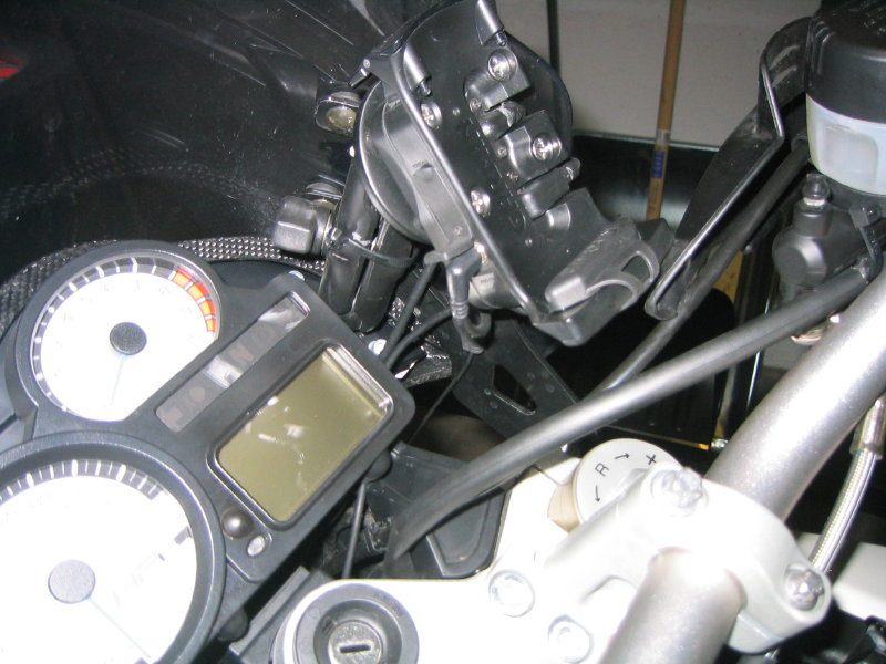

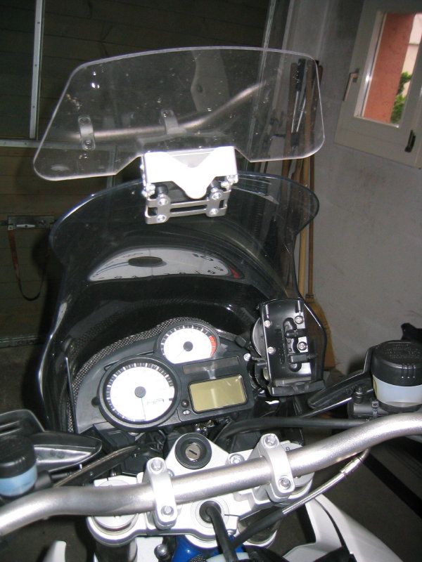

BMWHP2
Garmin
Wer das abgebildete Windschild und den entsprechenden Halter hat, kann sehr gut den Garmin Halter ( fix mit Stromversorgung ) montieren.
Das Navi ist mit der Kugelhalterung sehr sicher und gut bedien - und sichtbar ( auch mit Tankrucksack ) am Fahrzeug zu montieren.

Hallo
Es gibt noch mehr Bilder hier im Forum. Da ich im Winter auch fahre habe ich die hohen Scheiben montiert. Ist gut gegen Salz am Helm und der 550 ZUMO ist auch geschützt. Man kann links, oder rechts wie bei meiner MM eine RM Kugel anschrauben. Der Rest auch mit RM-Teilen. Zusätzlich habe ich eine Steckdose vorne unten links installiert die direkt an der Batterie angeschlossen ist brauche ich auch zum Laden derselben und für den ZUMO.

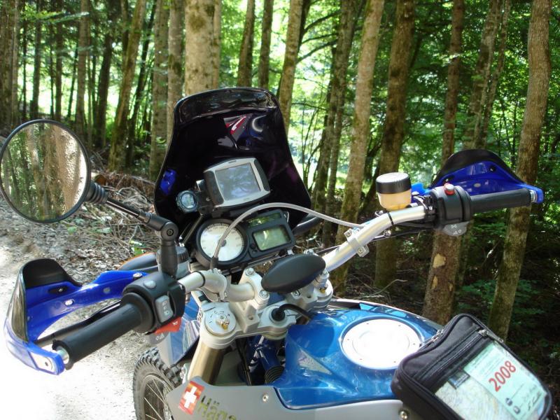

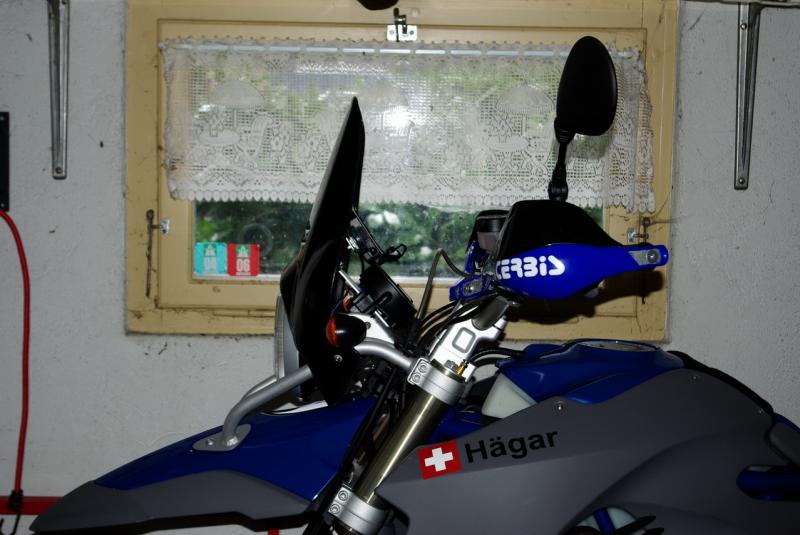

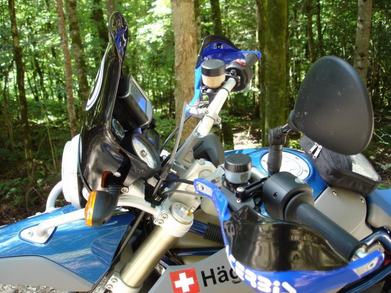

Hägar
Hägar
03.12.2007
63
Schweiz / Mittelland
HP2 Enduro
@Hägar: Aha, war es Dir zuweit weg? ar der Winkel nichts für Dich? Wie groß bist Du noch gleich?
@HP2Sascha
Etwas viel Fragen auf einmal:D
1) es war nicht grundsätzlich zu weit weg, allerdings muss der ZÜMO Halter dann weit "oben" angeschraubt werden, damit er unten nicht auf der Armatur aufliegt, dass die Montage der Scheibe ein Problem darstellen würde, deshalb habe ich die ganze Sache einfach etwas näher zum Fahrer gebracht. Somit konnte ich gut die Louis Scheibe und nun die "Neue" montieren.
2) Winkel habe ich in etwa so gelassen, ein ganz klein wenig schräger gestellt
3) 181cm
Hier noch zur Illustration...
Sportliche Grüsse
Hägar
