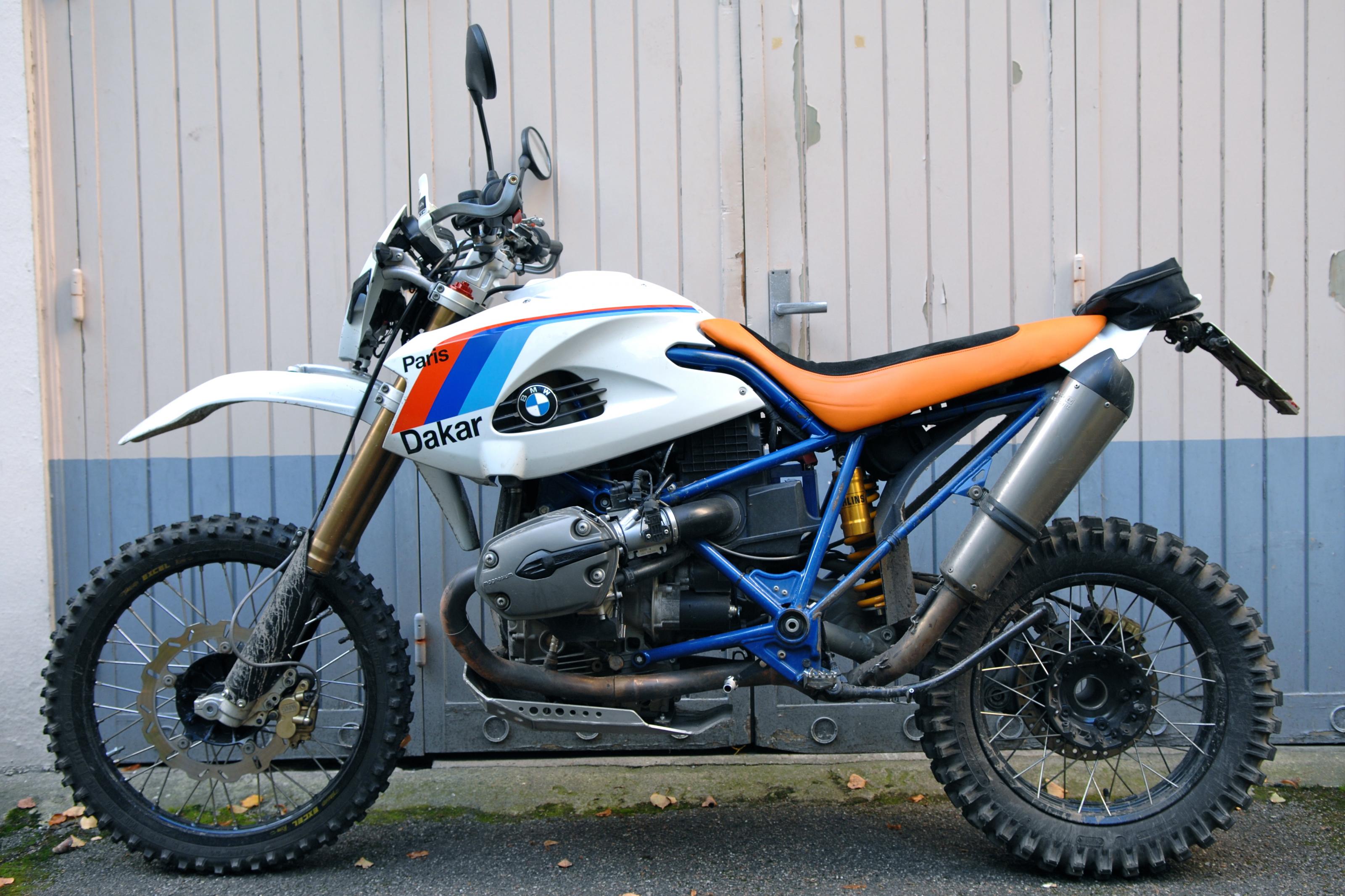

Moin Moin,
nach einigen Jahren stört mich immer mehr ein Ruckeln im Antriebsstrang, sobald ich in den unteren Gängen Gas wegnehme und wieder beschleunige. Fühlt und hört (metallisch) sich so an, als ob immer etwas "aus und wieder eingreift". Das gleiche passiert auch beim leichten rollen in den unteren Gängen, wenn man die Kupplung zieht. Hat jemand eine Idee was die Ursache sein könnte?
Dank & Gruß
Heiko

Hallo Heiko,
also normal ist das nicht, bei mir ruckelt nichts. Fährst den originalen Endantrieb, oder kürzer?
Kardanwelle und Endantrieb i.O.?
Sag mal, wie hast du den die vordere Bremsleitung verlegt?:fragezeichen::fragezeichen:

Hallo Helmut, Georg,
vielen Dank für Eure Antworten. Endantrieb ist original. Bremsleitung wurde falsch verlegt richtig....kam vor dem Foto gerade zurück vom Einbau neuer Gabelkartuschen. Ist schon wieder im Originslzustand
Ich habe auch die Kardanwelle oder Endantrieb im Verdacht.
VG Heiko

....das ist normal....
Hallo Heiko,
beim Wechsel vom Schub- in den Lastbetrieb und umgekehrt ist dieses metallische (unagenehme) Geräusch normal.
Es wird noch besonders durch die grosse Motorschutzplatte, die ich auf Deinem Foto sehe, verstärkt. Ich habe ein ähnliches Teil von TT (noch größer/länger= noch lauter). Wenn ich es zum Ölwechsel abgenommen habe, ist das o.g. Geräusche qualitative natürlich immer noch da, aber erheblich leiser.
Mach Dir keine Sorgen :o
Willi

Hey
sieht gut aus dein Motorrad. Hast du noch mehr Fotos?
Bei mir sind die Geräusche abhängig von der Lage der Schwinge.
Wird das heck herrabgesetzt verringern sich die Geräusche.
