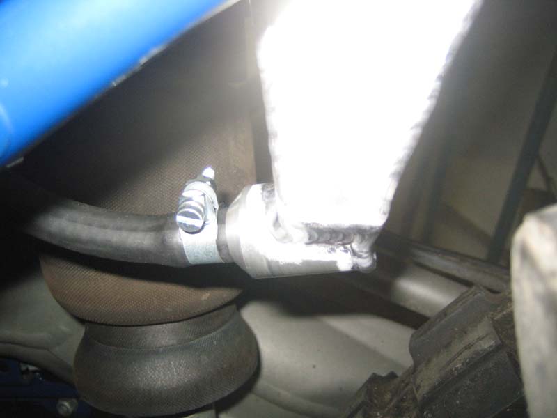

hast du dir schon Gedanken gemacht wie du den Schutz für das Luftfederbein sicherst??
Ja, es gibt zwei Möglichkeiten:
- ein Formteil anschweissen
- eine Gummimatte (Lappen wie bei der 1150 GS aber massiver)
würde ich bevorzugen

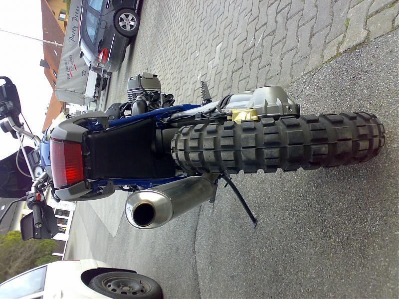

Weiss jemand ob es mit den 18" bei dem Blechtank funzt?
Wenn ja dann geht es bei meinem ebenso.
Bei meinen 17" ist jedenfalls voll eingefedert ausreichend Luft
Grüße, Markus
Lt Peter sollte es ja reichen.
Bei den 18" muss man zb unten den Schutz vom Luftfederbein abschneiden. Ich glaube 4-5 cm, wenn der Reifen nicht daran streifen soll.

@Advi,
da du mich direkt ansprichst
"Lt Peter sollte es ja reichen"
werde ich dir auch direkt Antworten.
Ich habe noch keinen Blechtank gesehen der mit 18" MX Reifen gefahren werden kann.Nicht die beiden Amis, und der von Gur auch nicht.
Der einzige der geht ist meiner.
Da gehts aber dann bei vollem Durchfedern nur um Lackstärke!
Und alles was in die Rahmenrohre reinsteht wird zerstört!
Peter

@Advi,
Peter
Hallo Peter,
freut mich, dass du dich auch mal wieder meldest :):):)
Was hältst du von den ersten Prototypen?
Der Tank wird nicht in die Rahmenrohre reinstehen. In dem Bereich wo er bei dir etwas streift, wäre es kein Problem, wenn jemand 18" fahren will, eine kleine Rundung einzubringen - sind halt dann ein paar Tröpfchen weniger!
Ich werde heute Abend meinen dritten Tank - der passt jetzt schon ganz gut - einbauen und anschliessen.
Grüße, Markus
Hallo Gap!
Nachdem ich als 18" Fahrer großes Interesse an Deinem Tank habe, meld ich zur "Aussparung" schon mal Interesse an. Wie weit hast Du denn Deine mit 17" Rad versehene Schwinge eingefedert? Es gibt im Luftfederbein wie in jedem anderen ja eine erhebliche Zusatzfeder, das heisst Luft komplett raus heisst noch nicht voll eingefedert!
Wenn Du genauere Masse brauchst, ich könnt bei mir mal nachmessen, wie weit ein 18" Rad mit 140er Desert bei voll komprimiertem Öhlins inkl. halbem Weg der Zusatzfeder durch die Rahmenrohre taucht - im Zweifellsfall sollten da schon noch 10-15mm Platz zum Tank sein. Mir wäre es auf jeden Fall wichtiger, den Tank auch bei Sprüngen oder sonstigen harten Schlägen sicher zu wissen, als ein paar Milliliter mehr zu haben...
Ich komm allerdings frühsestens zum Wochenende wieder zum messen - oder ich schau da direkt mal vorbei, falls Du am nächsten WE eh wieder bastelst;)
Dann könnte auch die Frage der Kompatibilität mit einem Heckträger à la African Queens/Holan geklärt werden.
Auf jeden Fall freu ich mich, das das Thema Hecktank endlich mal professionell angegangen wird - meinen höchsten Respekt!
Viele Grüße,
Flo

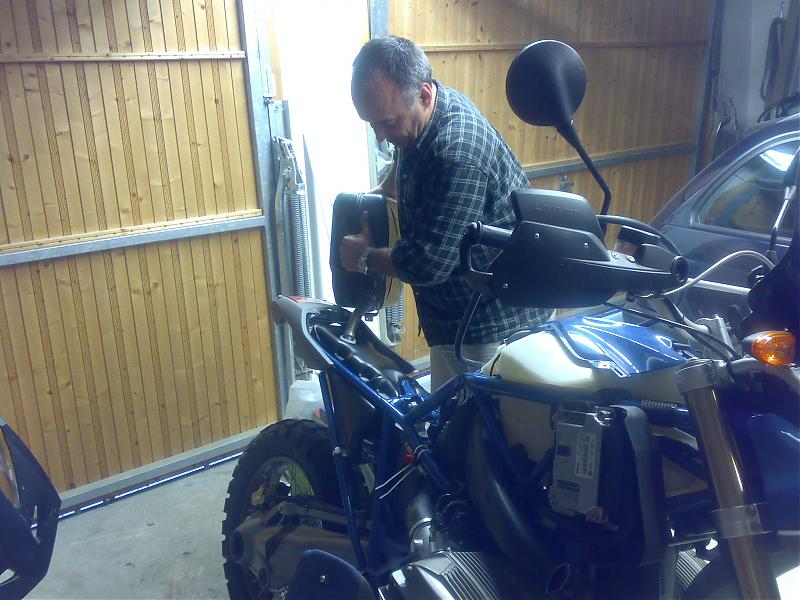

so jetzt muss ich nächste Woche noch Änderung an den Werkzeugen machen und zwei Aufnahmen müssen gefertigt werden, damit ich die Teile Spiegelschweissen kann.
und da noch mein zweiter Tank mit den Markierungen für die Formänderungen.
Man GAP.... das ist ja einfach super, was Du da fabriziert hast!!! Ich finde es traurig, dass die Zubehörindustrie nicht drauf gekommen ist. Wozu braucht jemand zusätzlich 30l, wenn er nicht die Welt umrunden will. Und selbst dafür ist es fast zu viel.
Bin gespannt und schon ein wenig aufgeregt, ob das Ding dieses Jahr zum Fliegen kommt. Habe persönlich bis nächstes Jahr Feb. Zeit....;)

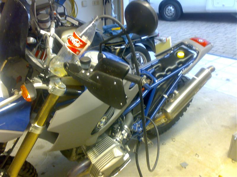

erste Befüllung
so - jetzt is es soweit - erste Befüllung :)
und dann noch Testen der Pumpe
