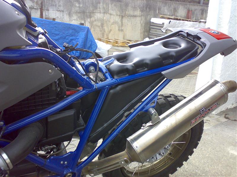

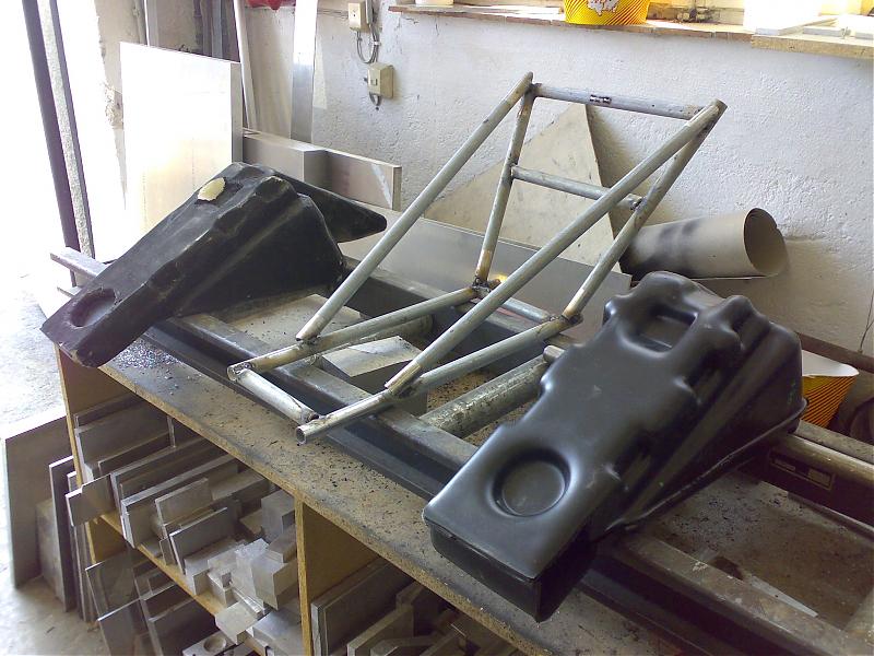

Prototyp
jaaaaa, wasn das für ne Frage:p
Also ist noch der Prototyp. Es muss noch etwas an der Konturen geändert werden. Die Schweissnähte sind noch nicht schön, weil wir diesen Typ noch nicht Spiegelgeschweisst haben (nur Auftragsschweissen). Aber er passt schon ganz gut, und die Tendenz beim Auslitern geht eher zu 9 Litern :rolleyes::rolleyes::rolleyes:

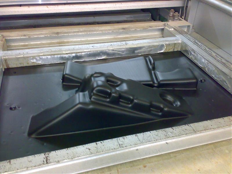

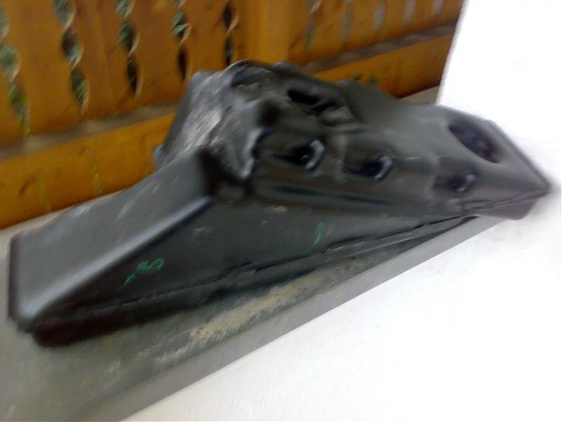

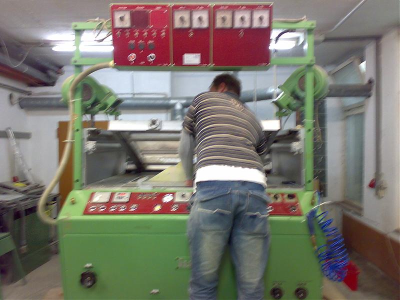

Beim Tiefziehen
Tiefgezogene Teile
Erster Prototyp mit Heckdummy

schaut sehr professionell aus das Teil. Respekt.
Und schnell geht das bei dir!!!

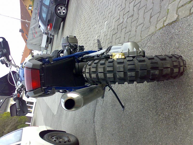

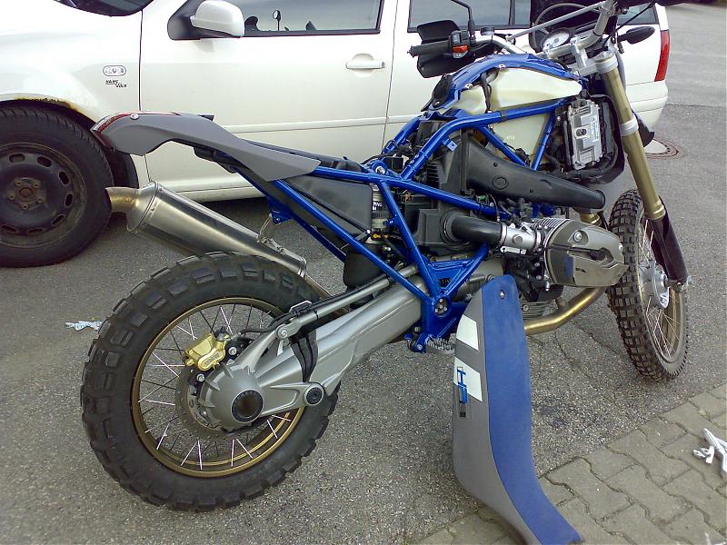

weiter gehts
und jetzt erste Verbauproben

Dahoam
Geil
du bist genial

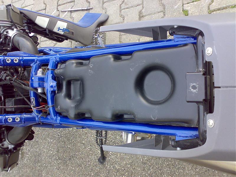

und noch ein paar
:D:D:D
so jetzt muss ich nächste Woche noch Änderung an den Werkzeugen machen und zwei Aufnahmen müssen gefertigt werden, damit ich die Teile Spiegelschweissen kann.
und da noch mein zweiter Tank mit den Markierungen für die Formänderungen.

Da staunt der Laie und der Fachmann wundert sich.
Absolut spitze!
