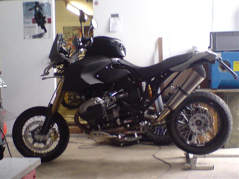

sehr lecker!!!! Da sind ja die MM-Seitenteilchen dran ...
Peter;178134 [URL="http://www.pic-upload.de/view-586920/Stutzen-hinten-rechts.jpg.html" schrieb:

"Da sind ja die MM-Seitenteilchen dran "
Nein,nein,sind die normalen.
;) aber schön lackiert!

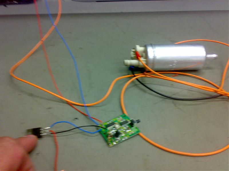

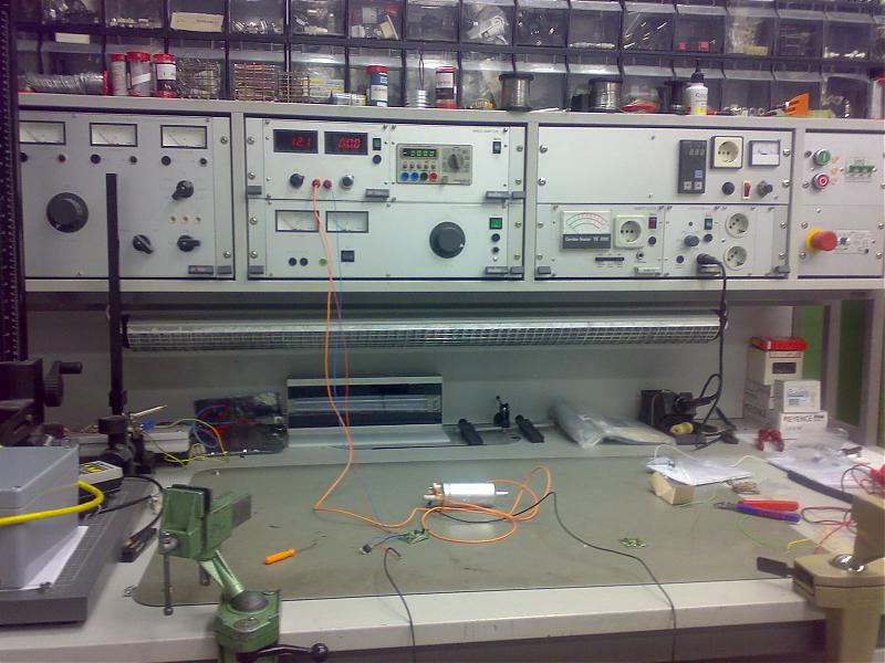

So, und daß es nicht wieder heißt es geht nix weiter oder es gibt keine Info, stell ich euch zwei Fotos rein.
Die Elektronik für die Pumpenansteuerung ist soweit fertig. Sie funzt so:
Schalter drücken, Pumpe läuft, nach festgelegter Zeit ist die Pumpe automatisch wieder aus. Wenn sich´s beim Pumpen einer anders überlegt, Schalter wieder drücken, und Pumpe ist ebenfalls aus.
Der Schalter (Taster) ist aus Edelstahl, vandalen- und wassersicher und hat eine große Fläche um ihn auch mit den Handschuhen gut bedienen zu können.
Übers Wochenende kommt das Ganze in ein schönes CNC-gefräßtes Alugehäuse (mach mir ein Kollege), das bei Bedarf auch farbig eloxiert werden kann.
Das Gehäuse kann dann an den Rahmen oder wo auch immer hingeclipst werden.
So hier die Bilder, die Widerstände die da rausstehen kommen wieder weg - war nur für Versuchszwecke.
Grüße, Markus
