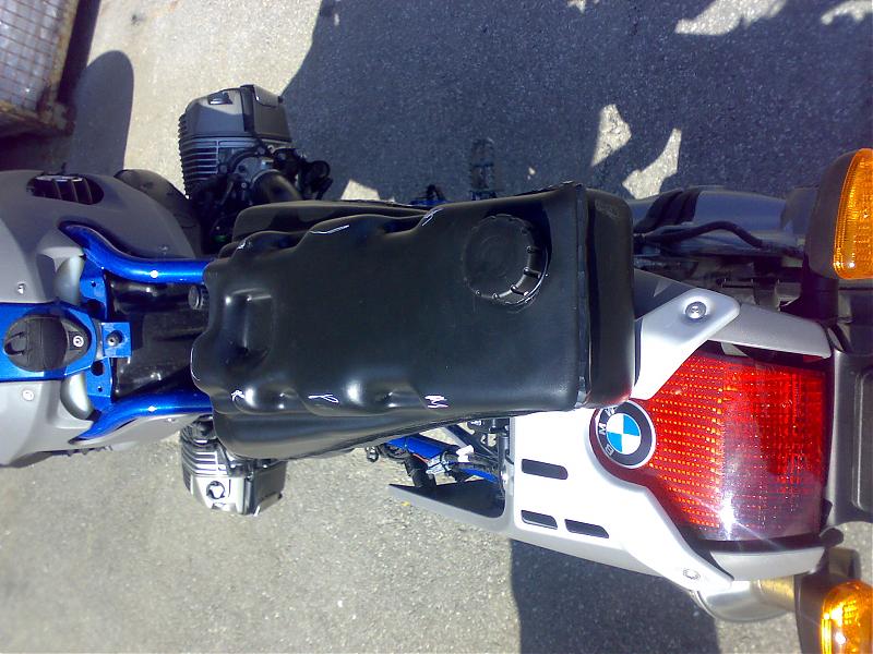

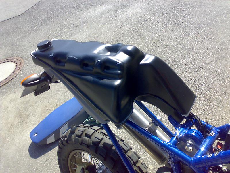

so jetzt gibt´s Bilder vom ersten Tank der spiegerverschweisst wurde.
Ein paar kleine Änderungen noch und dann passt alles :o
Am Wochenende gehts dann auf die erste Tour:)

Sauber!;)
Kann die Schweissnaht noch verkleinert werden? Fräsen, schleifen, etc?

Lecker!!!
Große Kunst! Viel Spaß bei der ersten Ausfahrt damit!

Noch nie so einen schönen Brauchwasserbehälter gesehen...

Sauber!;)
Für diese Aussage muss ich die Bandsäge anschmeissen :D:D:D
Aber es müsst schon noch was wegzunehmen gehen - aber wennst in der Verlängerung nach vorne schaust, ist fast die gleiche Schweissnaht am Luftfilterkasten ;)
Mann kann fräsen, erwärmen und im Anschluss polieren dann müsst das Ganze recht ordentlich ausschauen.
Grüße, Markus

Bandsäge???
Grüße, Markus
Geht`s nicht ein wenig sanfter?:eek::p:D
Der letzte Satz stellt mich vollends zufrieden!:D:D:D
Saubere Arbeit und der Tankdeckel sitzt auch schon wo er hingehört!:cool:

Inhalt
Wieviel sind es denn nun endlich?:confused::rolleyes::)
Frag doch den Herren Forumswächter, der weiß es doch besser als mein 3d-Programm ;):):p
Nee - im Ernst den Tank hab ich nicht dichtgeprüft drum auch nicht befüllt. Am Wochenende fotografiere ich die Anzeige der Zapfsäule - dann wiss´ma mehr :rolleyes:

Nun mach halt mal nen Tank für 18" und einen Tank
für beide Federbeine!!
Dann sprechen wir von 7 Liter oder drunter.
bei der Konstruktion (pic)kannst noch nicht mal 17" MX Reifen fahren,
mit 19mm Stollen.

Und, Peter, warum sollte der 17er mit MX-Reifen nicht passen? Nach deiner Aussage passt das alles, denn der Tank nicht über die Rahmenrohre raussteht, wenn ich mich recht erinnere. Und das scheint er nicht zu tun!

@Schalke,
Natürlich steht er in die Rahmen rein.
Sogar der org. Innenkotflügel hat mehr Luft zum Rad.
Schau doch einfach weiter oben bei dem Ami, der hatte
diese Konstruktion zuerst auch in der mache.
Dort siehst du ein Pic, und den Kommentar, daß es mit dem MX Reifen eng werden kann.
Aber zur Not kann man auf 16" Räder wechseln.
Da gibts dann auch genug Reifen, sind halt für die 80er Großrad!
Peter

Hört doch mal auf, euch über andere Leute den Kopf zu zerbrechen :mad:
@ Peter
Also das mit dem ... möcht ich mal überlesen haben!
Wenn du schon so schön vergrößerst, sollte Dir auch nicht entgehen, dass in der Höhe, in der Normal die Fußrasten angebracht sind eine Aussparung ist, die jetzt noch vom Rahmen verdeckt wird, da der Tank nicht an seiner richtigen Stelle ist!
Sprich - wenn noch ein paar kleine Konturänderungen durchgeführt sind, wird die Strebe in die Aussparung gesteckt (die übrigends genau 14 mm hat) und dadurch ist der Tank mit der Rahmenoberseite bündig!
