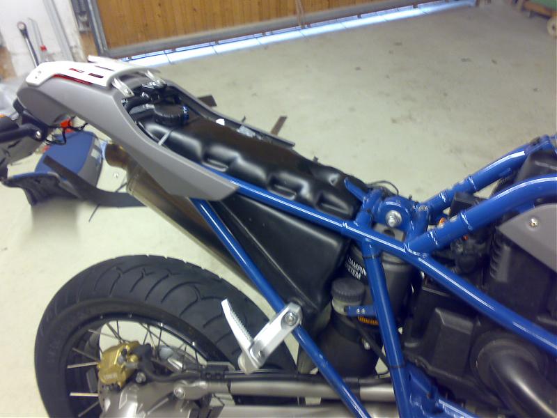

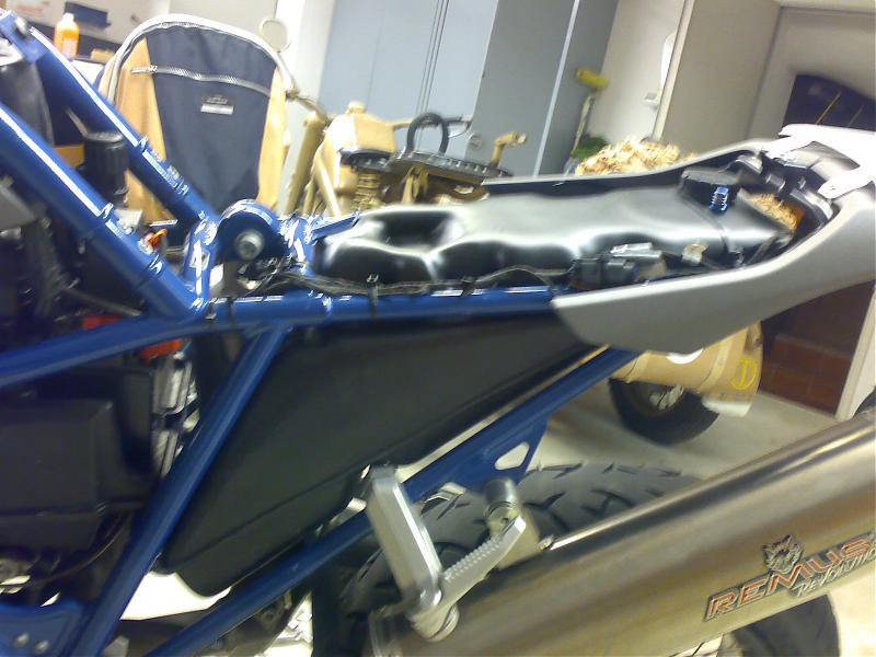

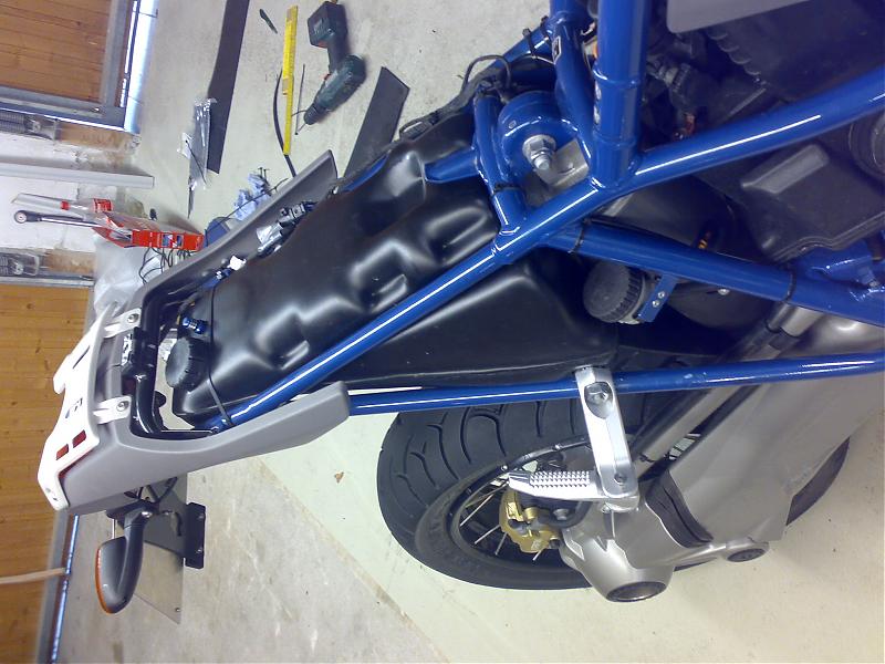

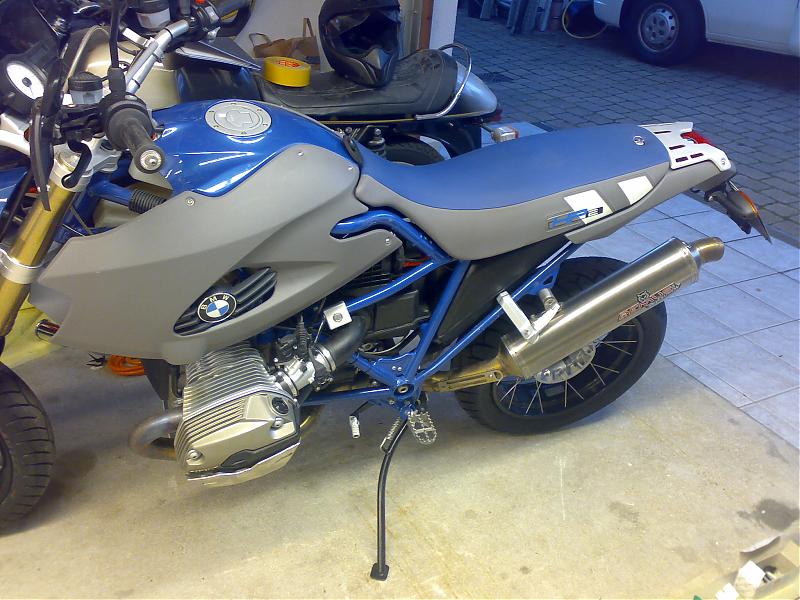

Hallo zusammen
war die letzten beide Tage fleißig :)
Hab jetzt meinen Tank mit der ganzen Peripherie drinnen und mehr als sieben Liter freigängig is er auch, aber schaut´s euch auf den Bildern an. Sonntag geht´s los - erste Tour!
Gell Dubliner!?

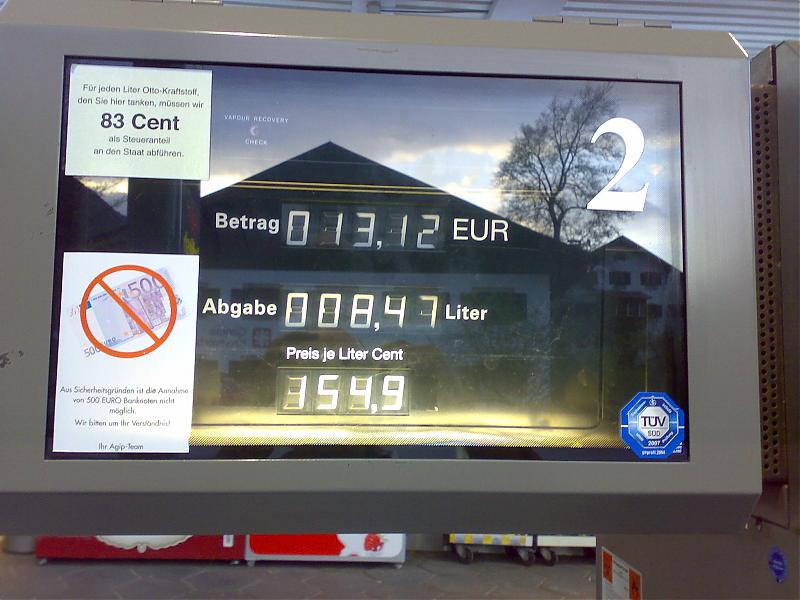

weiter geht´s
war dann gleich mal beim Tanken :)
obwohl ich nicht ganz leer war - endlich mal 20 Mass in die HP :D:D:D
Schönes Wochenende, Markus
mind
Heisst das jetzt...
...dass in die Blunzn 8,47 Liter reinpassen????
Rechteaugenbrauehochzieh!!!:o:confused::rolleyes::D:D:D
Und das blaue Stifterl neben dem einfüllstutzen ist die Entlüftung.....?!:cool:
Ehhh - die riesen Pfütze am Motorrad abgezogen:p
Nee - war alles trocken, und die Tankuhr hat´s gezeigt :D:D:D
Das blaue Stifterl ist die Belüftung - die brauch ich aber glaub ich gar nicht unbedingt, weil ich jetzt für meinen Deckel eine Membrandichtung aufgetrieben habe. Werd am Wochenende mal testen ;)

Das gefällt....
...genau so sollte es sein!
Glückwunsch und "successfull testing"!;)
Hasse wirklich sauber hinjekricht Markus! Grats!:D:D:D
Gell Dubliner!?
