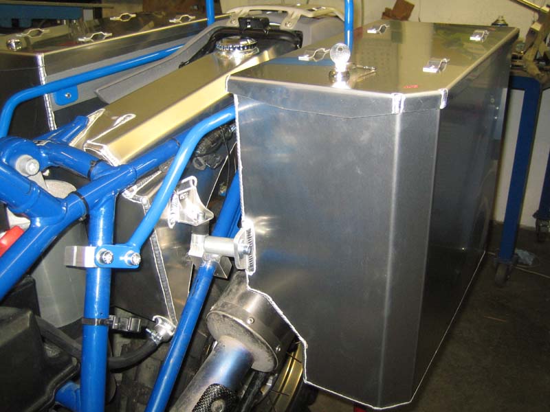

Peter, ich bin mit meinem Tank voll zu frieden, für mich war sehr wichtig das man auch Koffer anbauen kann, das ist nicht möglich bei einem Tank der seitlich über die Rahmenrohre steht, jedenfalls nicht bei den Koffern von Guhr, und so passt alles zusammen, Halterung vom Tank ist zugleich die Halterung der Koffer
Wenn ich die Bilder immer wieder sehe - schweisstechnisch erste Sahne :)
Wie steuerst deine Pumpe an?
ich habe einen Druckknopf am Lenker, wollte keinen Schalter nehmen, den man aus versehen einschalten kann.
Und am Benzinfilter sehe ich wenn der Tank leer ist.

@Gap
dummerchenfrage, mir ist auf den letzten 38 Seiten verlorengegangen, wo die Einleitung des Zusatztankes ins reguläre System stattfindet
Dunkel kann ich mich daran erinnern, dass es oben am Tanlkstutzen sein sollte. Da gab es mal die Unterdruck oder nicht Phase, die hat mich wohl konfus gemacht.
Die Idee vom Unterdruck wäre mir sehr recht gewesen, weil es eine kostengünstige und zuverlässige Lösung ist. Es wird auch ab und zu bei Kfz verwendet, um den Inhalt zweigeteilter Tanks zirkulieren zu lassen. Acerbis und AQ verwenden ebenfalls für ihre Zusatztanks Unterdruckpumpen.
Man hat hier nur das Problem, dass man den Inhalt der beiden Tanks zirkulieren lassen muss. Das bedeutet einen zusätzlichen Anschluss am Tank.
Die andere Variante wäre mit einer Unterdruckpumpe kontinuierlich vom Zusatztank in den Haupttank fördern. Hier ist aber die Gefahr (je nach Fahrweise), dass der Zusatztank erheblich früher leer ist als der Haupttank. So würde die Unterdruckpumpe leer laufen, und das ist lt. Hersteller (Bing oder Mikuni) nicht förderlich für die Lebensdauer der Membrane.
Also wieder zurück zur guten alten E-Pumpe. Ein Schlauch wird vom Auslauf des Tanks über einen Benzinfilter zur Pumpe gelegt. Von dort aus wird über ein T-Stück in den Benzinrücklauf eingeleitet.
Diese Variante wird auch öfter bei Spritvolumenerweiterungen von Geländefahrzeugen verwendet. Ist also nichts neues und hat den Vorteil, dass man keinen zusätzlichen Anschluss am Tank benötigt.
Alles klar?

gap
gap
29.09.2006
1.527
Garmisch-Partenkirchen
BMW HP2, Husqvarna TE 449, Zündapp KS 750, BMW R 90 S
Ist ja nicht so schwer nachzuvollziehen, denke ich!;)
Habe eben an ne Waschbrettpiste in Afrika denken müssen, die es geschafft hat, sämtliche Verschraubungen vom Heckrahmen meines 2-Ventilers zu lösen....
Testen kann man das hier nicht wirklich!
Tank, Tankfixierung, Pumpe und Steuerung sollten das abkönnen???!!!
Wellblechpisten :eek:
Haben mich schon 2 Stück R 1100GS Rahmen (Getriebe) und einen Gepäckträger der R1150GS gekostet!
Also der Pumpe (Pierburg) sollte es nichts machen, ist ja auch in anderen Fahrzeugen verbaut. Die Elektronik ist komplett vergossen.
Die Fixierung des Tanks erfolgt ja hauptsächlich durch eine Hinterscheidung der Gemometrie des Tank im Rahmendreieck und durch die zusätzliche Arretierung durch die Strebe der Fußrasten. Hast ja selbst gesehen - der sitzt bombenfest und es können nicht irgendwelche Halterungen abvibrieren!
Wobei die vom vau zwo sind glaube ich absolut unverwüstbar :rolleyes:
Hab heute Abend noch Luftgewehrschiessen auf den Tank gemacht, um ein bißchen Steinschlag zu simulieren steckt er locker weg (hast ja die Wandstärken nach der Sägeaktion gesehen :D:D:D). Um zusätzlichen Schutz zu erhalten und um das Geklimper auf einer Schotterpiste in Grenzen zu halten wird auf der Unterseite des Tanks noch ein gewebeverstärkter Gummi eingelassen, der in der Verlängerung gleich das Federbein schützt.
