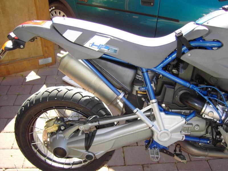

vielen Dank Markus, seit gestern gehöre ich nun zur GTOG (man siehts auf den Bildern) und muss schon sagen, das ist hochprofessionell was du da auf die Beine gestellt hast. Alle Zutaten nur vom feinsten.
Bin schwer beeindruckt, bin ich froh dass ich mein eigenes Projekt nicht mehr weiter verfolgt habe.
Danke nochmal auch fürs einbauen und die Benzingespräche und und und
nur den Ampertiger in Hosenträgern fotografieren, das üben wir noch ;-)

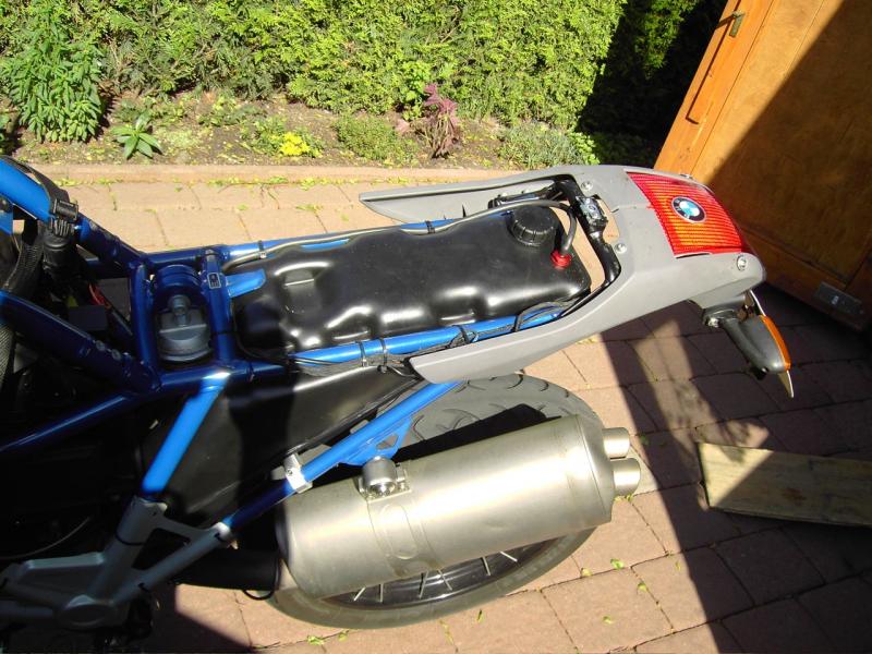

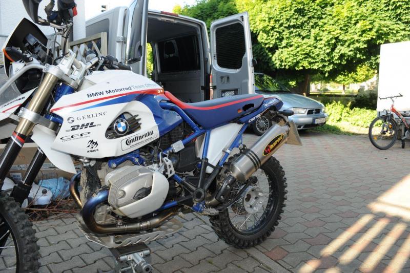

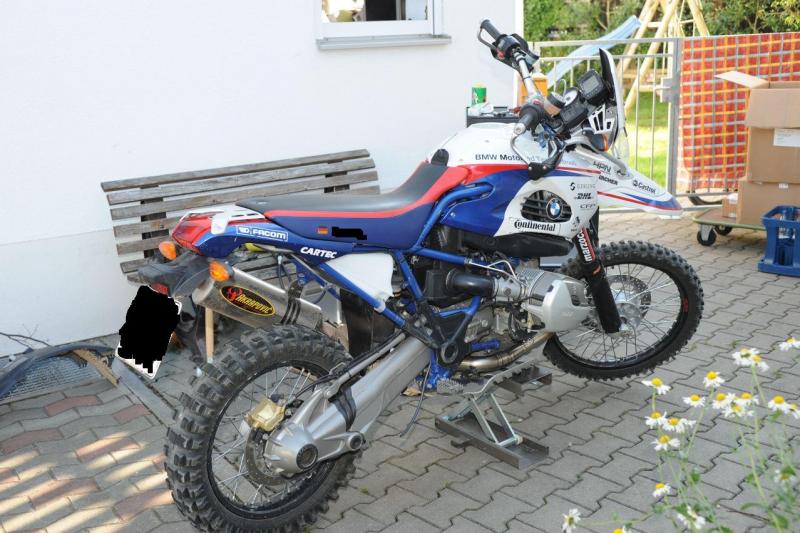

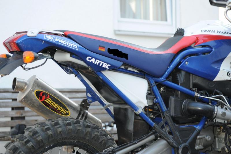

Bilders vom Tiger seins
hier noch meine Bilder nachgereicht.

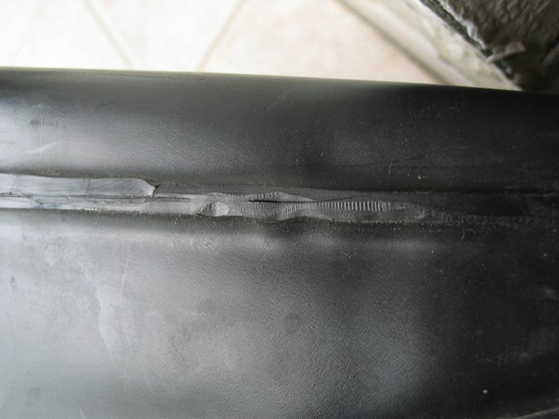

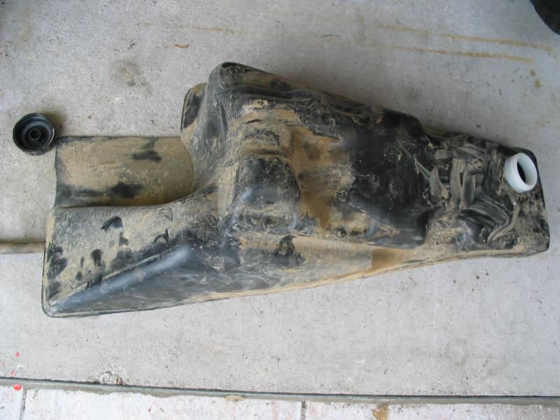

Blubber´s Testtank
So - jetzt isser wieder da, der Blubber und der Tank!
nach dem Ausbau
und dann heute Abend Berstdrucktest auf unserer Prüfanlage.
Hat gehalten bis 3,2 bar :):o:) - Spitzenwert für einen Kraftstofftank.
Normaler Prüfdruck 0,3 bar, ich prüfe mit 0,8 bar
Hier dann der Riss bei 3,2 bar

Super Ergebnis Markus!
Hat es den dreckigen dagelassen und nen sauberen mitgenommen???:p:D

Der Tank hat sich auf den fast 3000 Testkilometern quer durch Rumänien exellent geschlagen..
Die Betankung unter dem Sattel is einfach. Das Umpumpen mit der Elektronik zuverlässig.
Den vollen Hecktank spurt man im Offroadeinsatz überhaupt nicht. Im gegenteil etwas mehr Gewicht im Heck tut der HP2 ganz gut....
Die Passform und der feste Sitz ist ein Traum :) (Ein Meisterstück vom GAP made in Germany)
Hoffe das ich mit dem Test das ein oder andere zur Weiterendwicklungs des Tanks betragen konnte..
Das hast du mit Sicherheit Marco - vielen Dank dafür!!!
