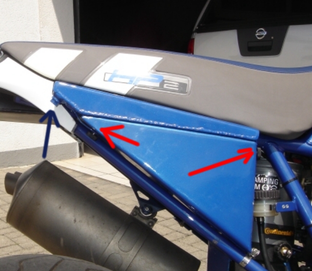

@Sascha,
"12 Liter?"
Mann Sacha, es wird wirklich Zeit, daß du unter die
Haube kommst und danach der Realität wieder ins Auge sehen kannst:D:D
Hättest du knapp 13 liter geschrieben ok.
Aber 12Liter??:eek::eek:
"Wie funzt der Öltank?"
Was denkst du denn?????????????
Ich hätte den Tank auch aus Edelstahl machen können
zum Transport von.......... ZB.Schnaps,oder anderer Medizin.
Der Tank wird zuhause mit Öl gefüllt, und bei Bedarf
abgeschraubt, Füllschraube geöffnet, Öl in den Motor,
so einfach gehts.:confused::confused:
Ok, ist net soooo viel drin, aber besser wie von Tanke zu Tanke zu fahren und nach dem richtigen Öl zu suchen.
Peter

Hallo Peter
Gratulation!!!
Hast deinen Traum vom 2-teiligen Tank noch wahr gemacht ;)
Die Idee ist gut mit dem Einfüllstutzen - ich hoffe doch der Mind hat nicht gepetzt:o
Ich habe nämlich was ganz ähnliches in Planung:cool:
