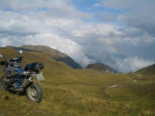

Hallo Andreas,
hab auf der HP2 bis der Michelin-Anakee-Wild dafür lieferbar (21"/17") war den Conti-TKC-80 gefahren und das nicht nur wegen der Optik sondern weil ich so oft es geht gerne Off-Road fahre.
Nun fahre ich den Wild und muss sagen der kann alles besser vor allem bei Nässe auf der Straße ist er deutlich besser als der TKC und auch im Gelände hat er mich überzeugt...
Die Laufleistung des Hinterreifens ist ähnlich dem TKC (ca. 4000-5000km je nach Einsatz ;-) die Vorderreifen des TKC 80 waren nach 2 Hinterreifen fertig der Anakee Wild schafft sicher noch den dritten Hinterreifen und hat deutlich weniger Sägezahnbildung (siehe Fotos) da beide Reifensätze etwa gleich viel kosten ist somit der Michelin günstiger da der Vorderreifen länger hält...
Einzig das surrende Fahrgeräusch stört mich beim Wild bei längeren Strecken etwas da ich die aber selten fahre ist das auch kein Problem.
Vom Metzeler Karoo bin ich zwischendurch in der TKC-Zeit auch mal nen Satz gefahren der hatte mich aber überhaupt nicht überzeugt.
Gruß Mike
deutliche Sägezahnbildung beim TKC nach 2 Hinterreifen...
Anakee Wild nach 2 Hinterreifen... !
Der Wild macht sich nicht nur optisch gut auf der HP2... :cool:
