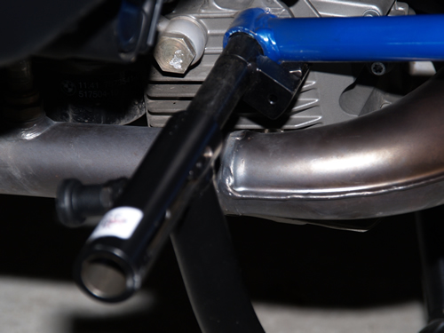

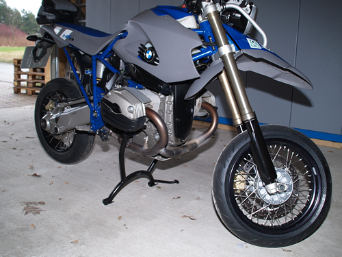

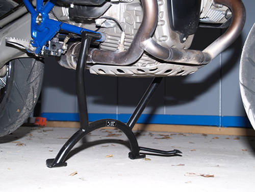

Bilder vom BMW Orginal Hauptständer
Wenn die HP aufgebockt ist hängt das Hinterrad automatisch in der Luft. Um das Vorderrad anzuheben müßte man die Sitzbank beschweren. Durch das Einrasten des Bajonets auf der linken Seite der Rahmenaufnahme sitzt die HP "Bombenfest" auf dem Ständer. Ein herunterrutschen und umkippen ist ausgeschlossen.
Anbei die Bilder mit den entsprechenden Ansichten.

Hier noch ein Bild von der Bajonet-Aufnahme ...

Anonym3
Hallo Hp-Karle
..weils draußen gerade wieder stürmt und schneit..und mir langweilig ist folgende Frage zu dem orign. Hauptständer von BMW....
...ich erkenne daß auf den Bildchen schon richtig...der Hauptständer funzt genau anders herum wie sonst ..also wenn ich auf der linken Seite die Kiste am Lenker festhalte und mit dem rechten Fuß auf den Ständer trete...dann Bockt und wandert die Hp2 nach vorne....und nicht wie üblich nach hinten??????

HP Karle
HP Karle
02.10.2005
71
DU hast recht, die HP wird nach vorne aufgebockt. Den Vorteil von dem Ständer ist der, dass er eine grosse Drauftretplatte hat. Einfach mit Deinem Gewicht drauftreten und mit der Hand am Rahmen nach oben-vorne ziehen. Dann steht die HP Felsenfest und du kannst richtig mal einen Schraubenschlüssel ansetzten ohne das die Karre umfällt.
