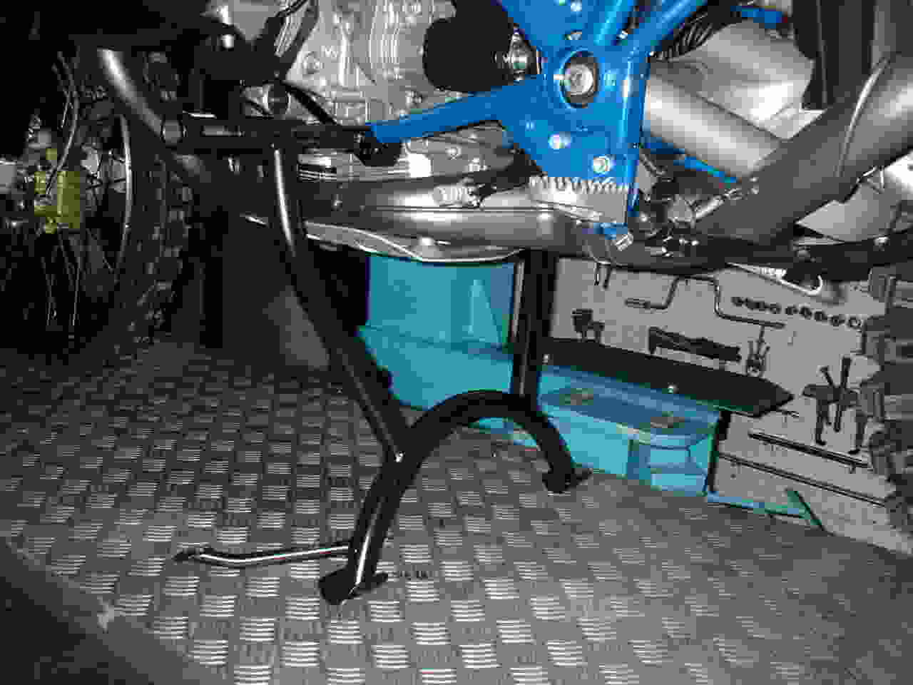

DU hast recht, die HP wird nach vorne aufgebockt. Den Vorteil von dem Ständer ist der, dass er eine grosse Drauftretplatte hat. Einfach mit Deinem Gewicht drauftreten und mit der Hand am Rahmen nach oben-vorne ziehen. Dann steht die HP Felsenfest und du kannst richtig mal einen Schraubenschlüssel ansetzten ohne das die Karre umfällt.

was sagt denn der Lack des Rahmens dazu, wenn der Ständer da einfach in der lackierten Rahmenbuchse rumdreht?

Bis jetzt habe ich noch nichts gesehen. Ich haue vorher Silconspray drauf, und mache die Aufnahme sauber. Wenn mal was wegblättert, muss ich halt mal nachlackieren. Nuono problemo ...

ich habe vergeblich versucht so einen Hilfsständer/Montageständer bei BMW zu bestellen. Die kannten den gar nicht.
Hat jemand ne Nummer parat? Dann versuch ichs damit mal.

der Paddockstand ist das Ding fürs Hinterradloch, den wollten die mir auch verkaufen. Den will ich aber nich, denn damit kannst Du das Vorderrad auch nicht ausbauen. Ich such den der aussieht wie`n Ständer. s. Bild

Der in Deinem Pic abgebilde heißt in der Reparaturanleitung: "Hilfsständer HP2" und hat dort die Nr.: 00 1 651, das ist aber bestimmt keine Bestellnummer.
Das hilft aber wohl leider auch nicht weiter, tut mir leid.

Also ich hab ihn bei meinem :D genau mit dieser Nummer bestellt - kein Problem - ist kein BMW-Teil kommt von einem anderen Hersteller der auch andere "Sonderwerkzeuge etc" für BMW herstelllt!

danke für die Tips, es ist so, der Hilfsständer wird von Fa. Cartools für BMW hergestellt und kann unter 001651 bei BMW bestellt werden. Kostet dann teure190€!
Anruf bei Cartools: kein Verkauf an Privatkunden.
Gegen den Hilfsständer spricht, das er in die Aufnahmen geht, die auch für die Befestigung der Sturzbügel genutzt werden. Also entweder ... oder. So`n Sturzbügel hat aber auch was, ich kenn mich.
Vielleicht doch eher ein Hubtisch und dann gegen Hintenüberschlag sichern? Ich weiß noch nicht.

probierts doch mal damit. Wird hin und wieder im Retail verkauft (gabs auch schon bei Praktiker). Verschiedene Hersteller bieten auch das Original (der hier kommt natürlich aus China) für das Doppelte (einfach mal googeln). Für die HP2 mit Originalmotorschutz muss man sich nur ein Brettchen bastelt, auf dem dann der Sammler zum Liegen kommt, sonst kippt sie hinten runter. Insgesamt ermöglich das Ding aber komfortable Arbeitshöhen..

hab mich nun für die REAL-Lösung (und gegen den Hilfsständer) entschieden, einmal wg. Preis (90/190) und zum Anderen weil ich sicher irgendwann mal nen Sturzbügel (Wunderlich, wenn irgendwann lieferbar) anbauen werde.
Um das Hinterrad in die Luft zu kriegen, geh ich einfach mit einem alten DB-Straps übern Lenkkopf an den Heber und fertig (kein Bild, weil klappt nicht)

Wenn die HP aufgebockt ist hängt das Hinterrad automatisch in der Luft. Um das Vorderrad anzuheben müßte man die Sitzbank beschweren. Durch das Einrasten des Bajonets auf der linken Seite der Rahmenaufnahme sitzt die HP "Bombenfest" auf dem Ständer. Ein herunterrutschen und umkippen ist ausgeschlossen.
Anbei die Bilder mit den entsprechenden Ansichten.
Zum besseren Verständnis für gs1140 der in einem anderen Thread einen Hilfsständer für die HP2 sucht;) ...ist ehrlich gesagt schon eine abenteuerliche Konstruktion...einmal nicht Aufgepasst und mit zu viel Schwung..schwubs ist eine " Macke " im Rahmen...Rahmenschaden:p :p :p :p :p
