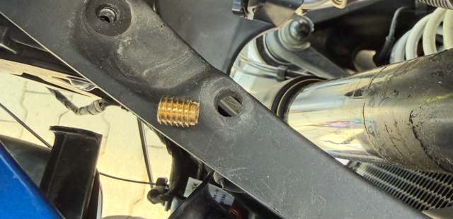

Hallo, kurze Frage,
Ich habe die Windabweiser rausgeschraubt und da ist die Messinghülse mit rausgekommen.
Wie würdet ihr die Hülse wieder einkleben? Sekundenkleber Loctite 401? Loctite 2K-Kleber 3090?
Servus, Markus

Ich würde Loctite Hochfest verwenden

Die Schraubensicherung??

Ich dachte, die funktionieren nicht mit Kunststoff.

Loctite 406 zb ist für Kunsstoffe

Es gibt doch Datenblätter mit entsprechenden Angaben zu den jeweiligen Produktvarianten was wofür geeignet ist. Oder einfach Superkleber Der hält garantiert bombenfest

Ich würde mir lieber Gedanken über die Gabel machen , sieht für mich undicht aus 🤷‍♂️

Das ist auch einfach nur Dreck. Wäre die Gabel undicht würden sich die Schlieren Senkrecht nach und verhalten. Waagerecht ist das nur ein Hochschieben von befindlichen Verschmutzungen auf der Gabel.
