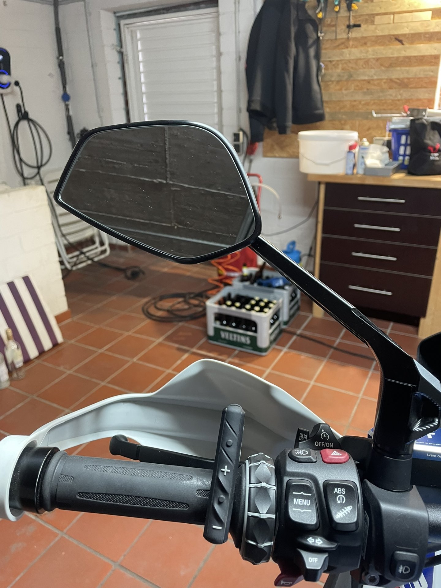

Hi, bin gerade etwas am schrauben bei meiner neu erworbenen R1250GS von 2019. Ich habe die Lenkerriser von meinem Vorgängermotorrad montiert (selbes Modell). Jetzt kriege ich die Spiegel, die mein Vorbesitzer nachgerüstet hat (siehe Foto), nicht mehr eingestellt. Das Problem ist, dass die Spiegel fast zur Decke zeigen, ich sie aber nicht weiter nach unter drehen kann. Ich meine also nur den reinen Spiegel. Den Spiegelarm weiter zu schwenken hat keinen Effekt, dadurch kommt der Spiegel nicht weiter runter (habs ausprobiert).

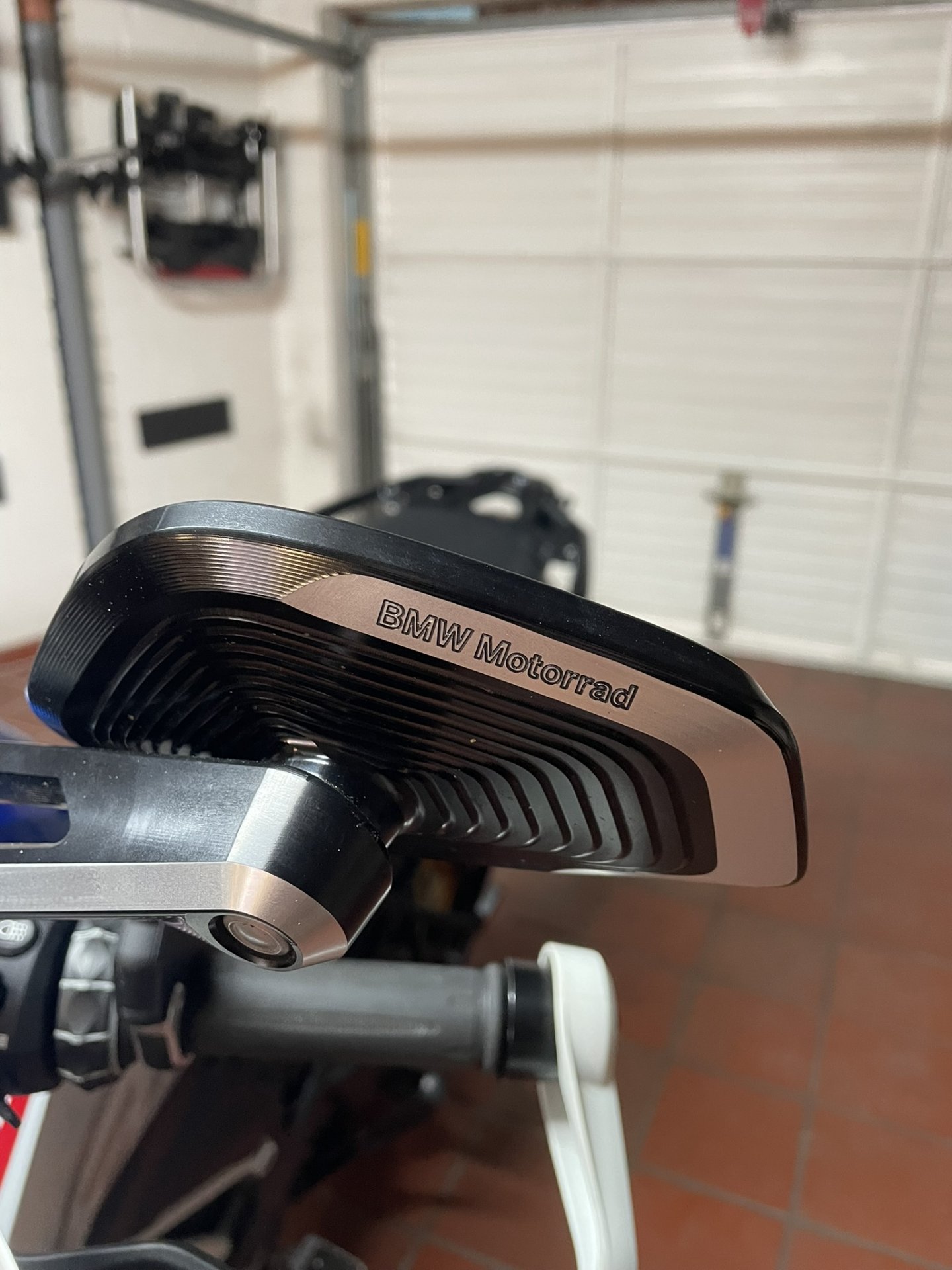

Habe auch ein Bild davon. Darauf zu sehen, dass der Spiegel viel zu weit nach oben zeigt. Ich könnte ihn aber da nur noch weiter nach oben drehen, weiter runter geht nicht.
Was mach ich falsch?

Ich musst tatsächlich die ganze Basis, also das ganze Geraffel, wo Handprotektoren, Griffe usw. dran sitzen weiter nach unten drehen. Jetzt gehts einigermaßen. Das finde ich irgendwie schon ein bisschen arm für so teure Spiegel.

Na ja, ich hab die gleichen Spiegel. Das liegt nicht zwingend an diesen Spiegeln. Wenn du den Lenker so weit verdrehst, dass der Winkel der Spiegelaufnahme nicht mehr 90 Grad hat, dann wirds eng.

Wenn man den Lenker und Armaturen entsprechend seiner Statur und Vorlieben anpasst bzw. anpassen will und man lange Arme hat und auch über 180cm groß ist, dann kann es vorkommen, dass die Spiegel nur noch Himmel anzeigen.
Bei meiner Triple Black sind diese Spiegel serienmäßig. Mein Händler schlug vor, die Spiegel um 180 Grad zu verdrehen und dann kann man sie auch richtig einstellen. Ich schlug vor, dass man wenn man die Spiegelbeschriftung auf dem Kopf stehend nicht mag, doch die normalen Spiegel anzubauen. Nun habe ich normale Spiegel und der super-teure nutzlose Mist liegt im Keller und kommt erst beim Verkauf wieder ran.

Zunächst einmal die Frage, ob die Lenkerstellung, so wie sie jetzt ist, innerhalb der Markierungen ist? Also zwischen 0 und 10°. Wenn dem so ist müsste man sie Spiegel voll einstellen können. Ist dem nicht so, stimmt irgendetwas anderes nicht. Die Armaturen sind eigentlich am Lenker über eine Bohrung fixiert.

Passt denn die Höhe der Brems- und Kupplungshebel?
Mir sehen die etwas tief aus und wenn man sie höher dreht, kommt der Sichtbereich der Spiegel tiefer.

…. wenn man ein Sitzriese ist, dann muss man den Lenker etwas nach vorn legen und die Hebel nach unten drehen. Und genau dann sind die 719-Spiegel am Ende. Bei mir sehen die Hebel auch etwas zu tief aus, wenn man daneben steht, was aber dann die optimale ergonomische Einstellung für mich ist.
Freunde von mir, die aber meist kleiner als 180cm sind, kommen mit den 719-Spiegeln gut zurecht.

Irgendwie verstehe ich das Problem nicht. Diese Spiegel lassen sich mit etwas Kraftaufwand nach oben und unten schwenken. Somit konnte ich diese für mich optimal einstellen. Oder habe ich etwas übersehen/-lesen?

… wenn man nicht groß ist, auch nicht gerade ein Sitzriese ist, den Lenker gern dicht am Körper hat und die Hebel nicht nach unten verdrehen muss, dann sollte es passen bzw. dann sind die Spiegel einstellbar.
Sind aber diese Bedingungen anders, dann kann es passieren, dass die 719-Spiegel nicht mehr richtig einstellbar sind, wobei die normalen Spiegel dieses Problem, jedenfalls bei mir, nicht haben.

Ich kann bestätigen das die originalen 719er Spiegel beim einstellen an ihre Grenzen kommen können. Bei mir sind sie bei der jetzigen Lenkerposition an ihrer tiefsten einstellbaren Stelle, aber für mich passt es optimal.
