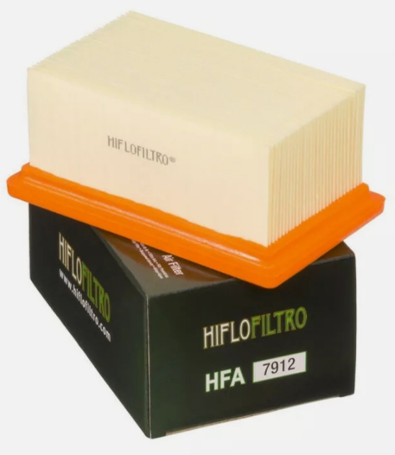

.... einen Liter Öl weniger, aber keine Zündkerzen! Ja das ist schon etwas merkwürdig. Warum das Inspektionskit für die 1200er mit 5l Öl daherkommt, müßte man mal erfragen. Benötigt werden 4l.
Ansonsten kannst du die Teile auch selbst zusammenkaufen, wird aber nicht wirklich preiswerter.
Ich kaufe nach Bedarf, z.B. Motul 10W40 oder 10W50. Filter nehme ich nur von Mahle oder Mann.
Luftfilter: Mahle LX 3595 / Mann C 18 0008
Zündkerzen: NGK LMAR 8D-J
Öl-Filter: Mahle OC 619
HAG-Öl: Castrol Syntrax 75W90 / Motul Gear 300 75W90
