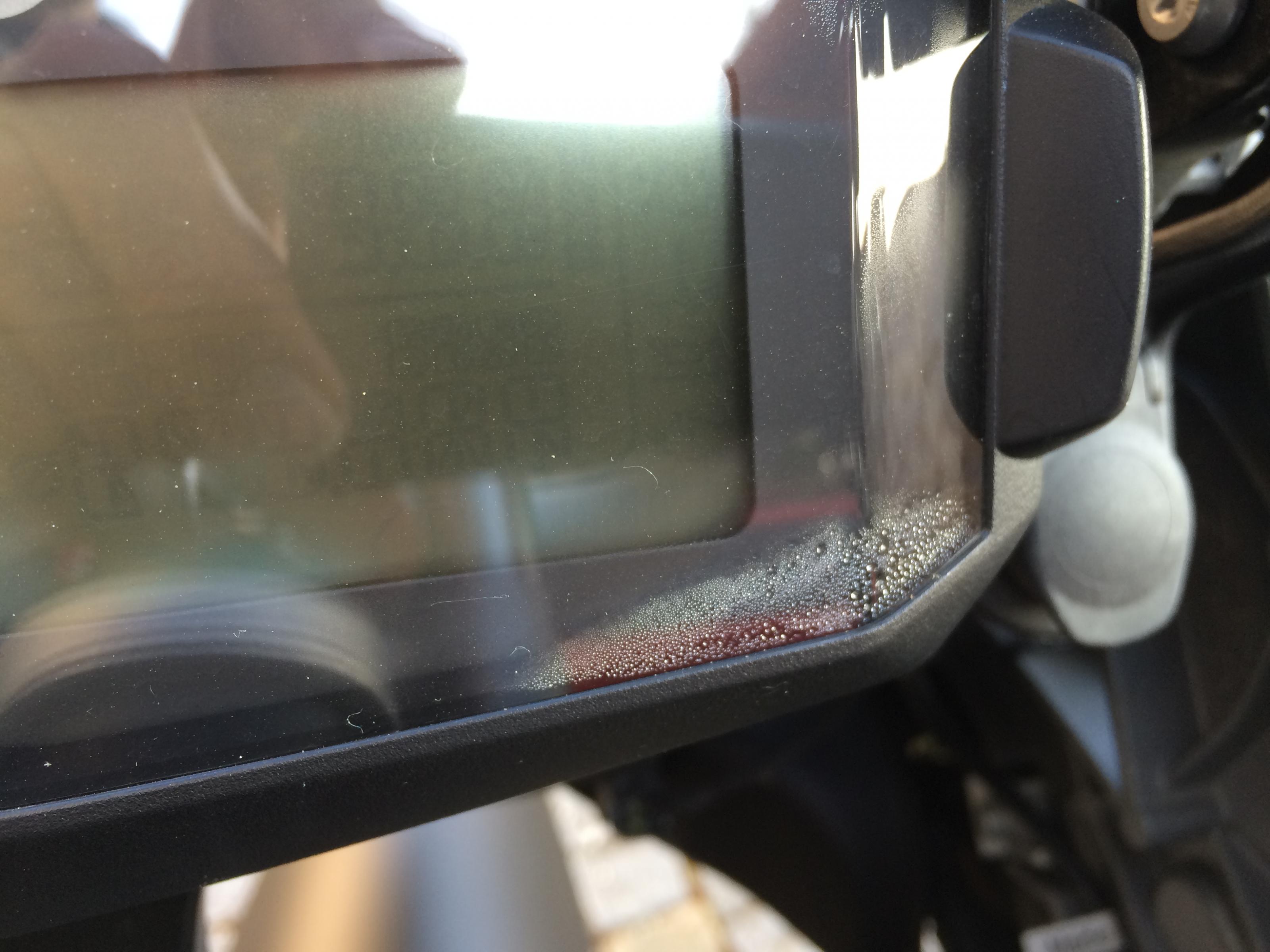

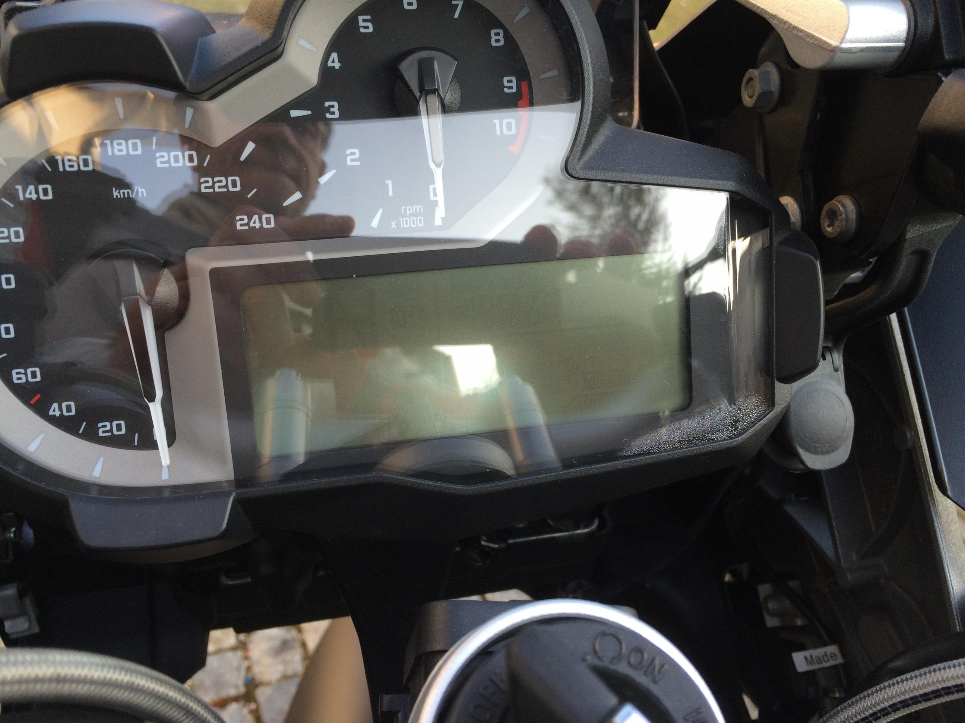

Das Phänomen tritt insbesondere bei starken Tag / Nacht Temperaturschwankungen auf. Hat jemand von Euch ähnliche Erfahrungen gemacht? Ich werde das demnächst (kurz vor Ablauf der Gewährleistung) reklamieren - m. E. ein klares Zeichen dafür, dass irgendwo Feuchtigkeit in die Konsole eingedrungen ist.

Was würde der Uhrmacher meines Vertrauens sagen:
"Schlampige Abdichtung des Glases":cool:
Ab damit zum :o das ist ein Garantiefall.
P.S.
Nein meine Dicke hat das nicht und ich fahre auch bei um/unter Null Grad (Morgens) hin und Nachmittags zurück vonne Arbeeeeet.

das würde ich auch dem freundlichen mitteilen --- klare sache von garantie, es sei den du hast da irgendwie rumgefummelt... ;)

Ich hab sowas nicht, auch noch nie woanders gesehen/gelesen - das ist ein Gewährleistungsfall!

Bei mir war auch das Glas beschlagen, habe sofort reklamiert . Das "Glas" wurde incl. Dichtung ausgetauscht und gut wars.

Meine Armaturen hat's am Sonntag auch erwischt (an der gleichen Stelle!)! Habe eine LCA 2014. Wird als Garantiefall behandelt. Gab auch keine Diskussionen. Kenne dieses Beschlagen eigentlich nur von Harley. Da war das bei den Rundinstrumenten Standard.

oder es ist einfach "zu dicht", da hat BMW wieder alte Tugenden ins Leben gerufen,
das gab es früher auch schon mal bei den R100XX.
Das wurde dann verbessert, indem einen Menbrane eingebaut wurde damit das Teil "atmen" kann.
Ja BMW, die machen absichtlich Sachen falsch, um sie dann verbessern zu können.
Sachen die funktionieren werden oft verschlimmbessert.
