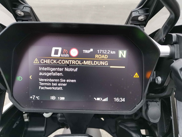

...du bist nicht allein mit diesem Umstand. Meine steht auch deshalb derzeit in der Werkstatt (und wegen Heizgriffe Temperatur-unterschiede), aber der Maestro hat mir keine Hoffnung gemacht, das eine Fehlerbehebung in greifbarer Nähe ist. Die würden sich schon freuen, wenn es zu den Updates hinreichend ausführliche Dokumentationen gibt...
Ich fahre einen gleich jungen BMW (EZ 09/2019), der hat auch einen intelligenten Notruf und meldet sich NICHT mit einer Fehlermeldung bei Funklöchern (Schwarzwald Nagold-talsperre). Also ist das BMW Mopped-Programmierteam auf einem "anderen" Level unterwegs ;-)
Dafür habe ich bei dem Auto jede Menge andere Kuriositäten und lerne gerade den ganzen connected Kram als "grüne Banane" kennen. Unter-irdisch, was BMW in der Premium-Schiene beim Kunden abgeliefert wird....

Hallo Rudiratlos,
danke für das Bild, genau das war die Fehlermeldung die ich während meiner Fahrt im Hegau permanent erhalten habe. :-(
