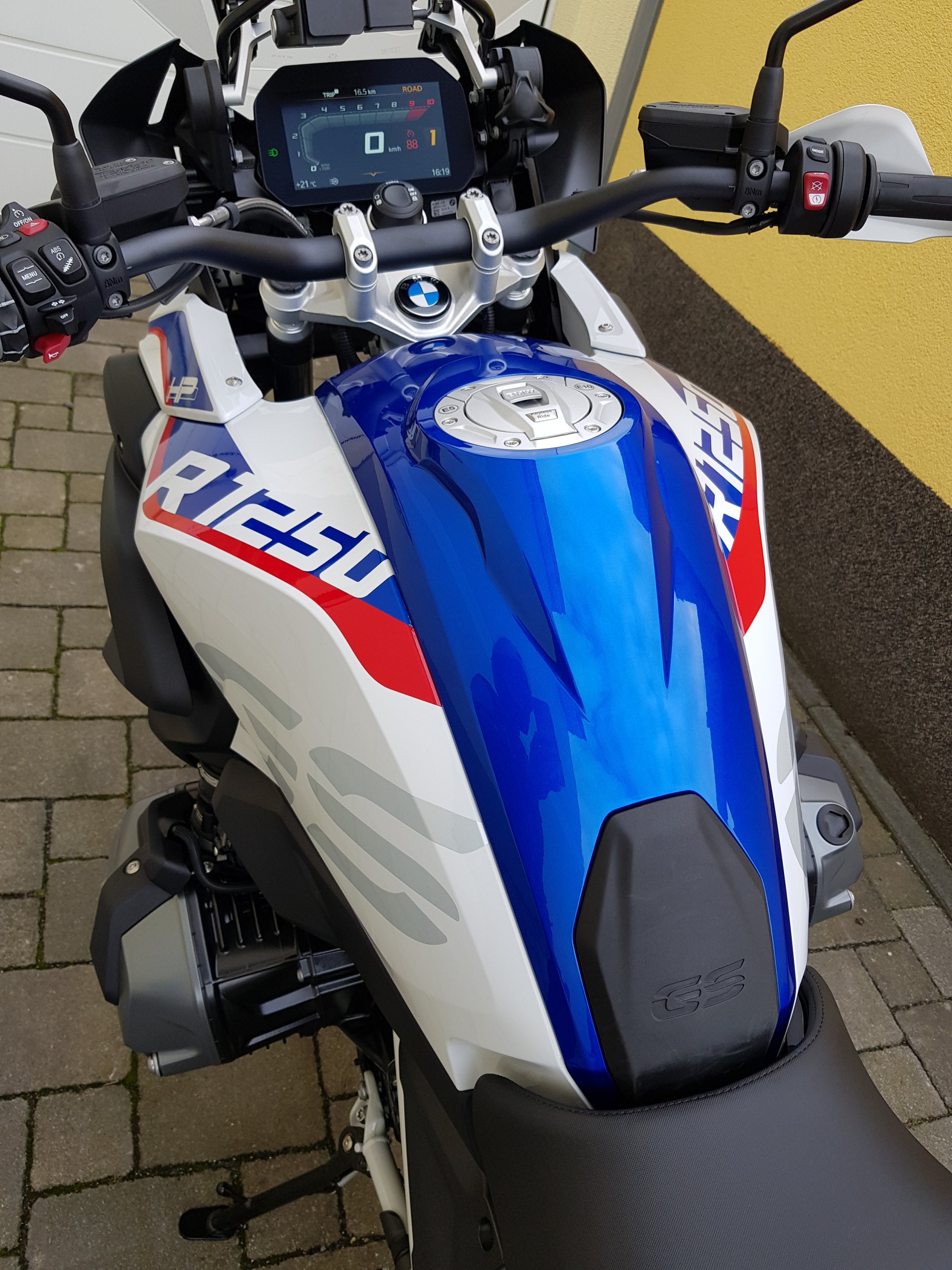

Hallo zusammen,
am Freitag hab ich meine neue HP abgeholt. Ein tolles Ding! Sie wurde so wie die meisten Lagerfahrzeuge, die derzeit angeboten werden, "mit Vollausstattung ohne DWA" angeboten.
Das war für mich OK. Bei der Abholung war dann auch alles roger... Wie das so ist, man ist aufgeregt, hat vieles im Hinterkopf, ein NEUES Motorrad, das Zubehör wartet in der Garage und will verbaut werden etc... Mopped sah gut aus, ich war total begeistert, bin bis in den Abend hinein noch 250km gefahren. Heute stand die nächste 400km Tour durch die Eifel an, ein Traum dieses Mopped.
Auf dem Rückweg stehe ich heute so an der Ampel und schaue mir alles an und sehe, dass da etwas fehlt. Und zwar war die Option "Intelligenter Notruf" sowohl bei meinem Kaufvertrag als auch auf der Rechnung erwähnt. Aber an meinem Lenker (siehe Foto) ist das Ding nicht vorhanden!
Aus meiner Sicht gibt es 2 Optionen:
1. ich bekomme den Wert der Option (316,xx EUR zzgl. MwSt.) erstattet und verzichte zukünftig darauf
2. ich lasse es nachrüsten und zahle keinen Euro zusätzlich
Zu 2: Geht das? Weiß das jemand? Meine Bedenken wären, dass es 1. nicht über die VIN als Ausstattung gelistet ist, also nie den Status der Serie bekommt und 2. dass Nachrüstungen später Fehler bzw. Probleme verursachen können.
Was meint Ihr???

Klar geht das. Steuergerät und Lenkerschalter plus Montage und einrichten/anmelden.
Wird zwar wesentlich teurer als die von dir erwähnten Euronen, aber wenn es im Kaufvertrag steht, tät ich es nachrüsten lassen. (Über die Sinnigkeit eines solchen Systems gibt es hier bereits eine ellenlage Diskussion)

Ich kann mir aber vorstellen, dass ein Nachrüsten sehr aufwändig ist. Die Maschine muss ja Sensoren haben, um einen Crash oder Umfaller zu erkennen. Nur Schalter an den Lenker schrauben und im Steuergerät aktivieren, reicht sicher nicht. Ob die bei dir verbaut sind bzw. sich ein Nachrüsten für den Händler lohnt???

Den Notruf gibt es, seit es das Kurven-ABS mit Schräglagensensor gibt. Mit Ausnahme des SOS-Knopfes müsste die übrige Hardware daher eigentlich vorhanden sein.

danke für die rege Beteiligung. Sehr interessant finde ich die Frage "wie konnte das passieren!?".
Der Händler hat auch die VIN geprüft und es ist nicht Teil der Konfiguration bei meinem Mopped. Alle 10 anderen HPs, die er im Sommer verkauft hat, waren seiner Auskunft nach aber mit SOS ausgestattet. Die Frage, wie so eine Option auf die Rechnung kommt, wenn sie nicht in der VIN hinterlegt ist, ist in jedem Fall spannend...
Also für mich ist das ganz klar eine Option, die ich nicht bestellt hätte, wenn ich konfiguriert hätte. Ich tendiere dazu cashback zu machen, zumal mich stört, dass es als Nachrüstung über VIN niemals Teil des Fahrzeugs bzw. seiner Historie ist und potentiell später Probleme machen kann.
