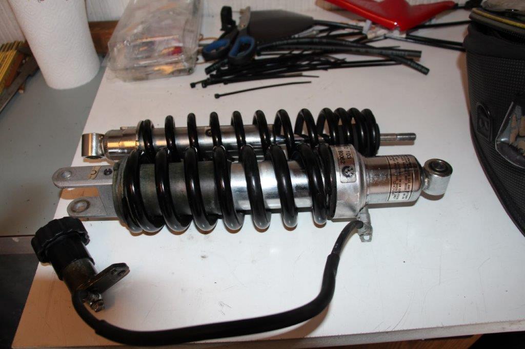

@felixb
So sehen die Org. Teile aus, unverändert...

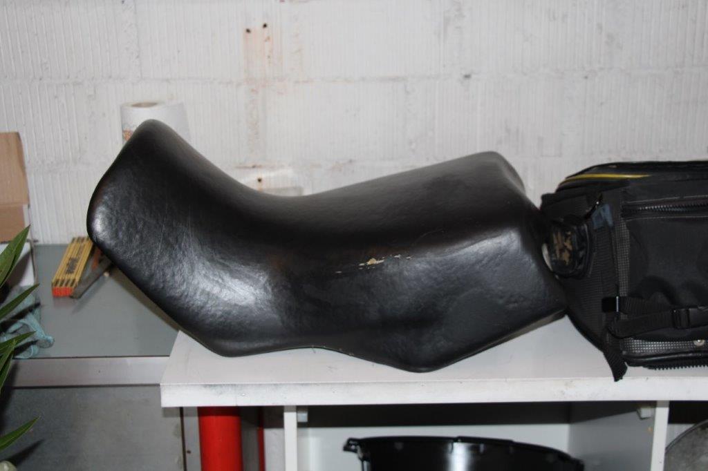

Zumindest bei der R1100 GS kann man die Sitzbank an zwei unterschiedlichen Positionen einschieben ("oben" und "unten"), das würde ich auch einmal prüfen.

Und wenn man dann bei einer Seriensitzbank 86/ 84 cm Sitzhöhe hat, dann ist nigs tiefergelegt.

@felixb
Danke! Werde ich mir in den nächsten Tagen ansehen

Es kann sein dass die sitzbank etwas abgepolstert ist, ich komme wieder mit bildern!
