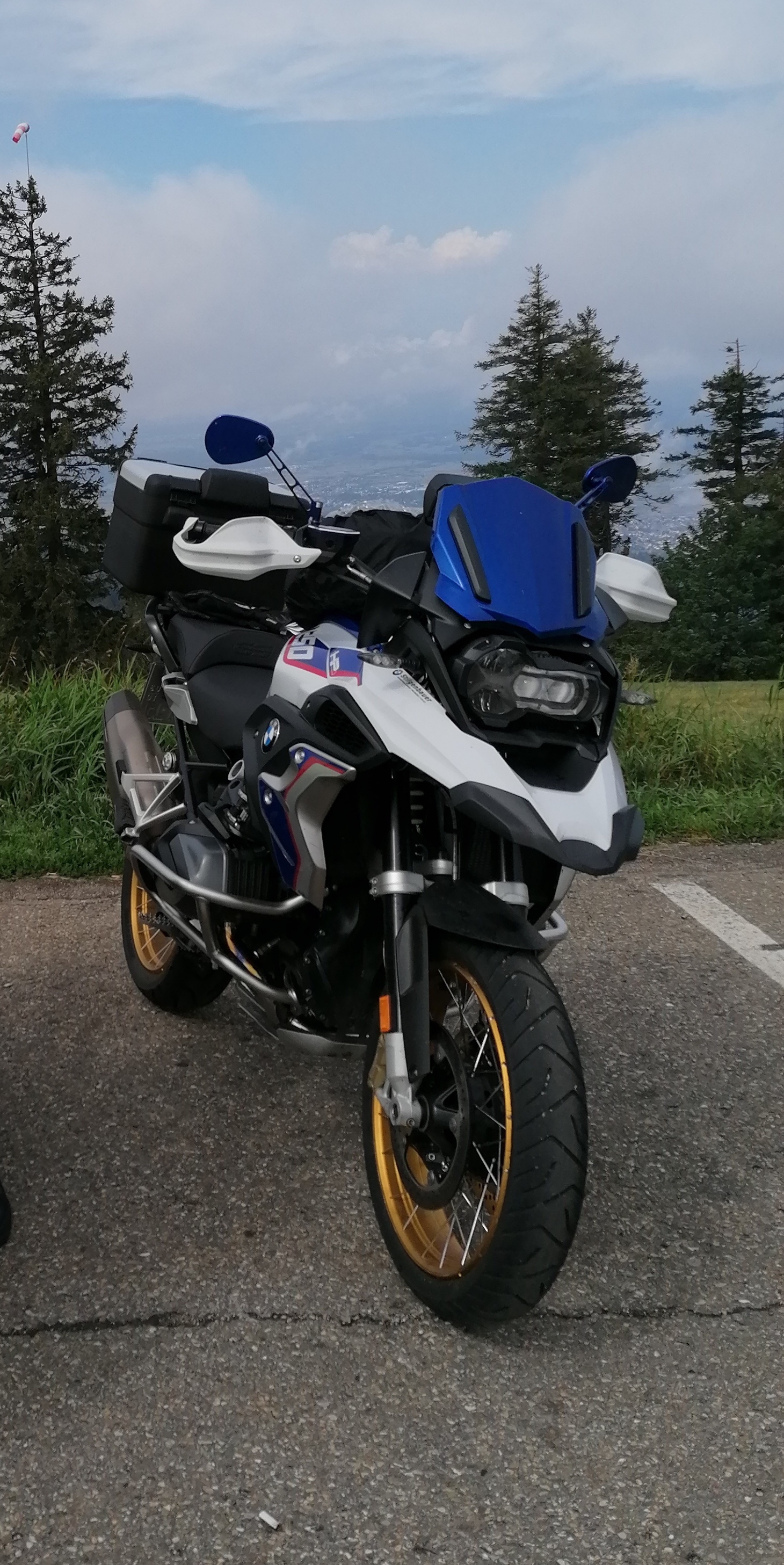

exakt 22mm höher.. Foto folgt heute abend..

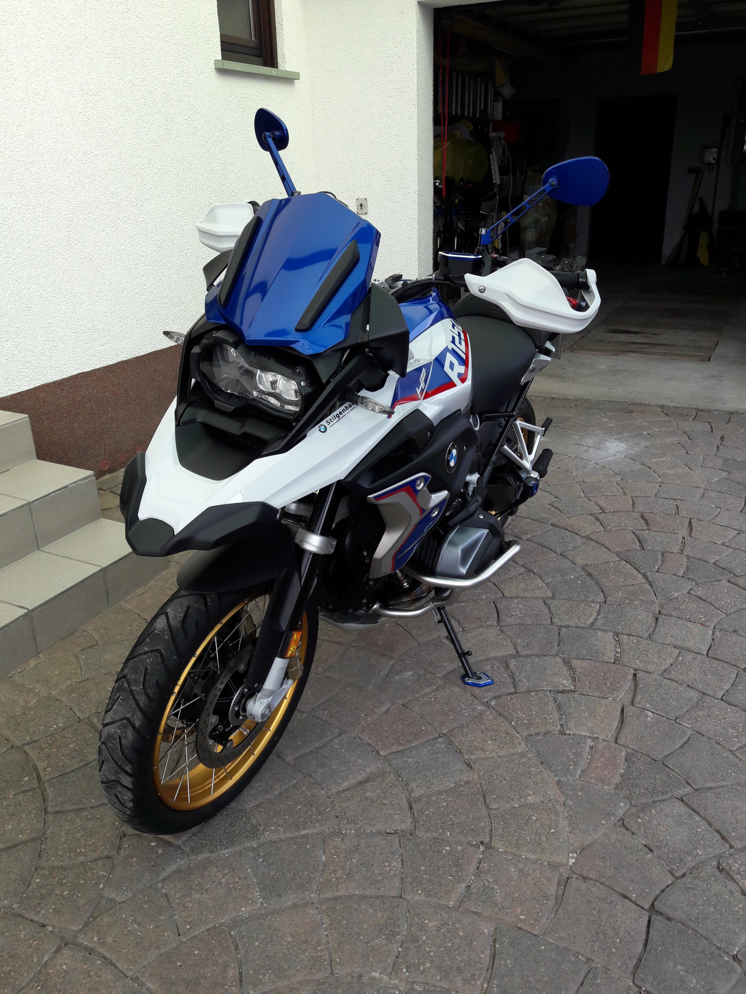

Ich hatte die Verbreiterungen von Wunderlich in Kombi mit dem Serienspiegel, ich finde es sah Scheiße aus! Habe dann MFW Spiegel und Arm (ich glaube 150mm) vom Wunderlich angebaut und ich finde se schick. Man sieht auch bei breiten Schultern ganz hervorragend damit!

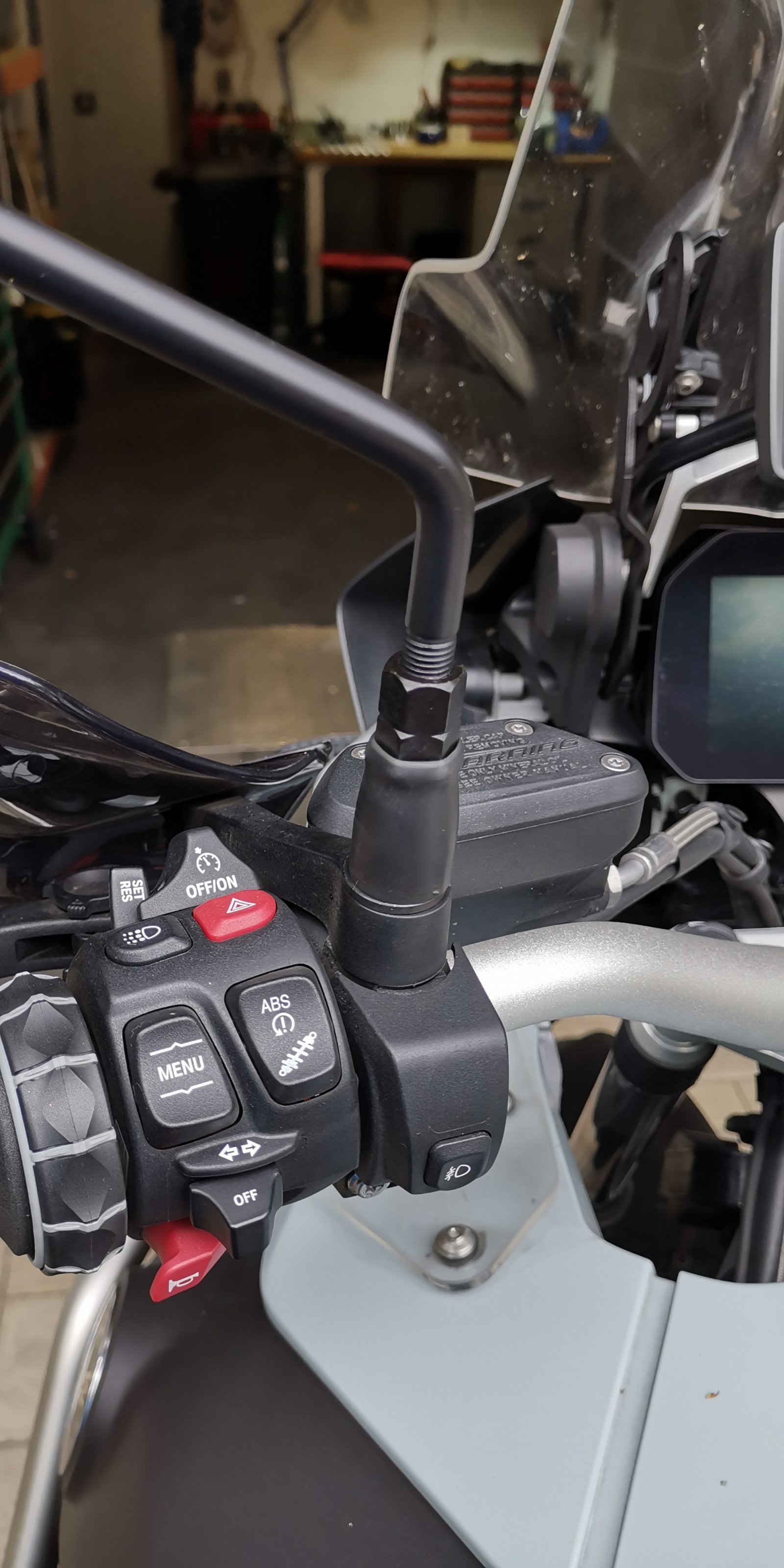

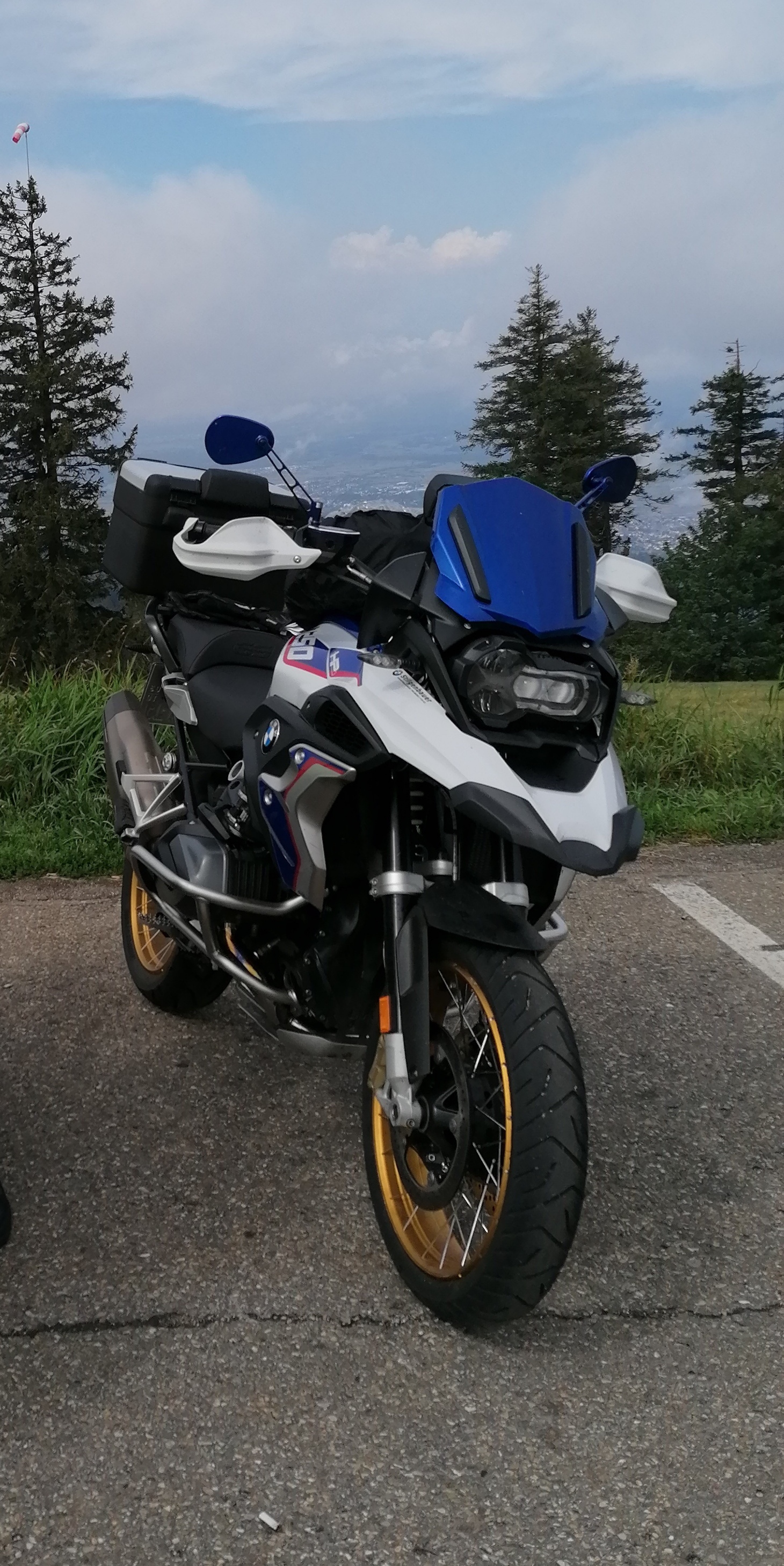

Ja, die Schultern sind zu breit, ich sehe sonst nichts im Spiegel.
Längere Spiegel, die zur GS passen, habe ich noch nirgends gefunden.
Wer kann weiterhelfen?
Die Finale Lösung:
Universalspiegel Schwarz Für Links oder Rechts kaufen | Louis Motorrad & Feizeit
Der Ausleger ist 2cm länger. Der Spiegel passt in die BMW Adapter und sieht fast so aus wie die OEM Spiegel. Man sieht wesentlich mehr (besser) nach hinten und kostet noch nichtmal ne Tankfüllung :super:

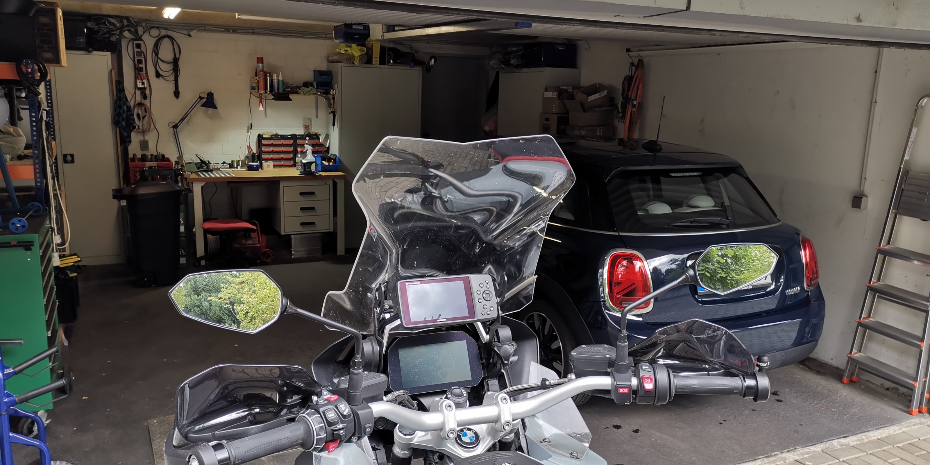

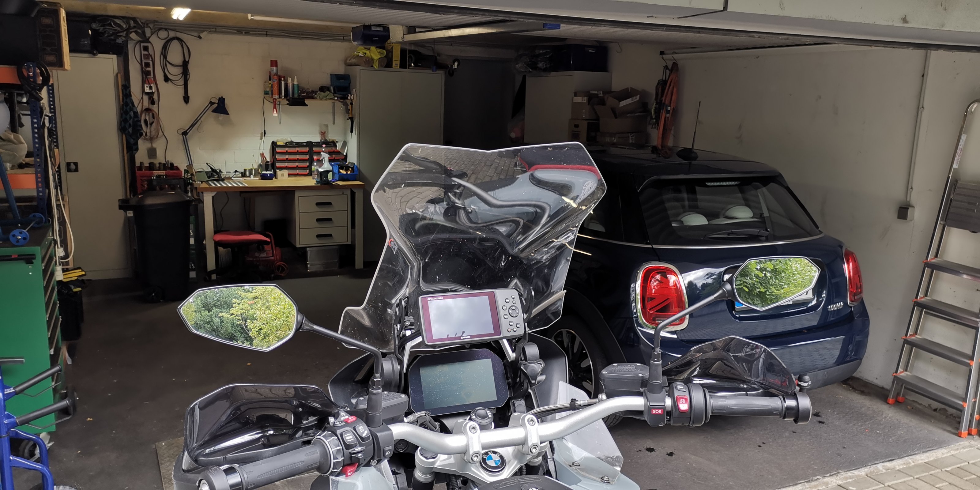

rudiratlos
rudiratlos
30.08.2019
308

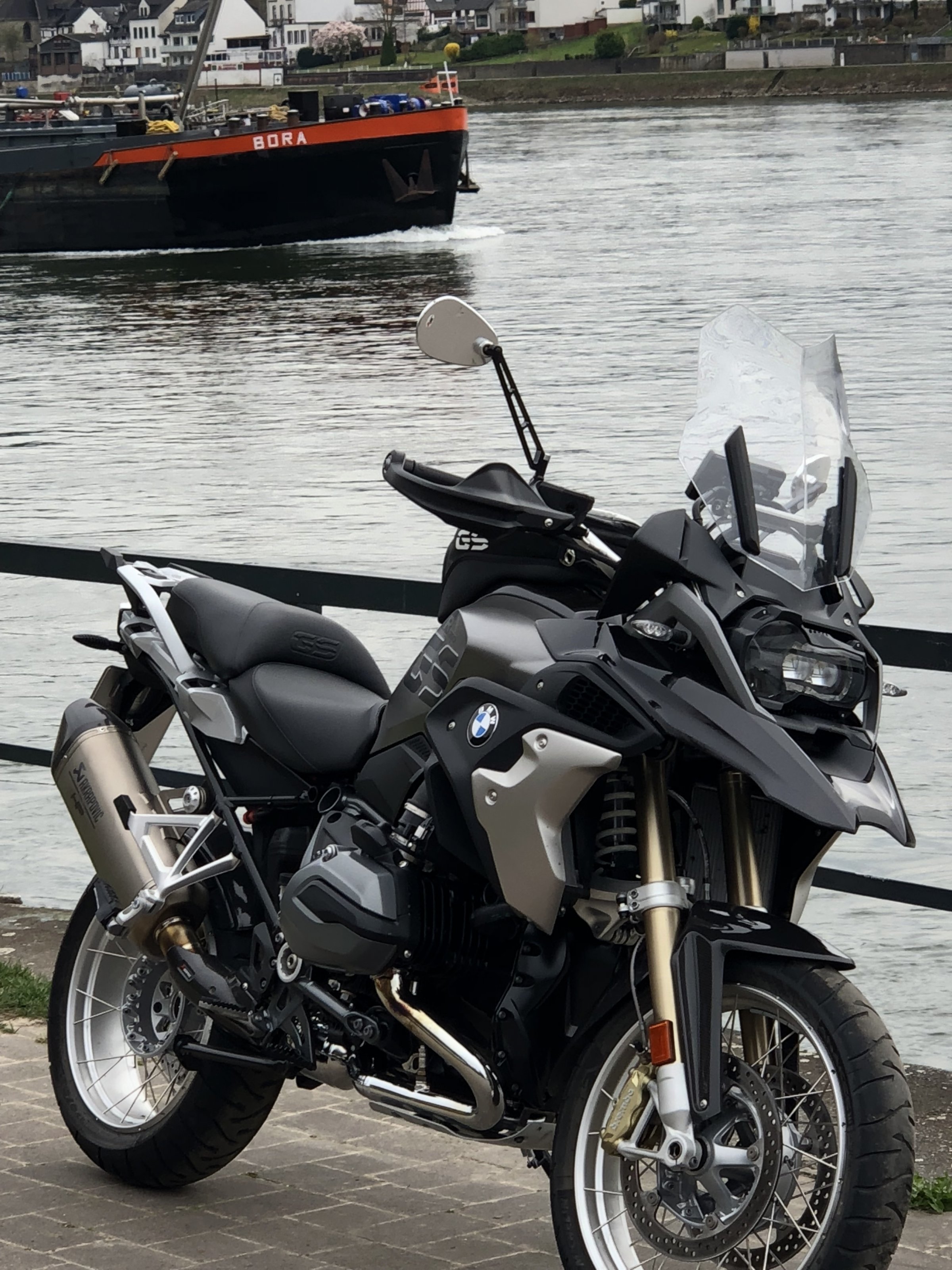

...auf Nachfrage hier ein Foto vom montierten Polo spiegel, den ich oben erwähnt habe. Hat sich nun seit 5tkm bewährt..

Mir gefallen die vom Andi (Louis) besser. Gibt es Bilder mit denen? 😇
Andi#87
Andi#87
07.11.2010
21.357
42781
R 1250 GSA 2019

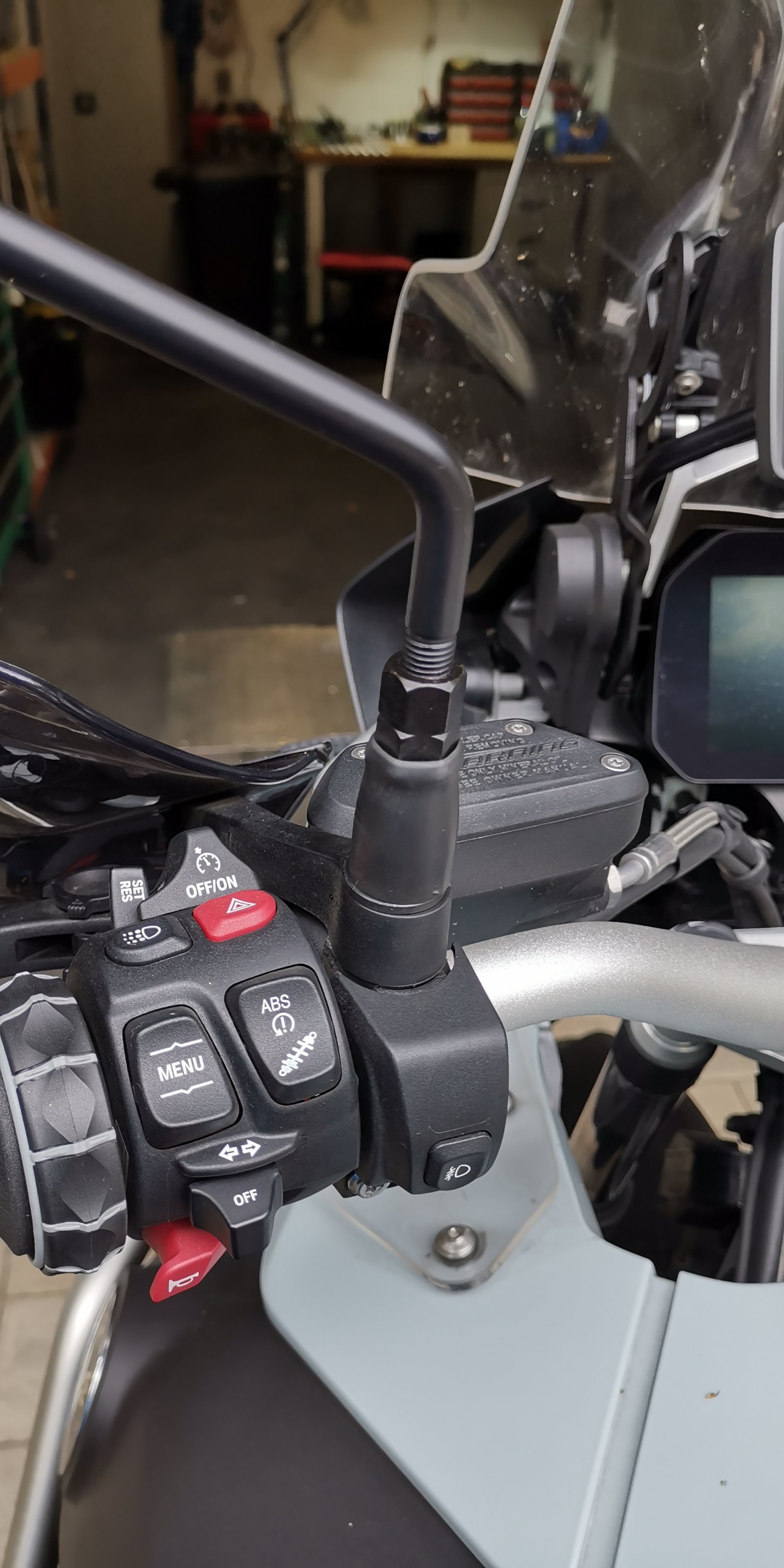

Extra für Dich
Ich habe die original Spiegeladapter mit Schraubensicherung mittelfest in die Amaturen gedreht, weil die schon gammelten. Auch die Spiegel habe ich (nach Justage) mit Schraubensicherung eingeschraubt. Die Gummitülle sitzt relatv stramm und man sieht schon, das dass Gummi ausgegilbt ist. Wen das Gewinde stört, es sind noch Überwurfmuttern dabei, aber dann passen die Tüllen nicht mehr. Wenn diese mal ganz vergammelt sind, dann werde ich nen edlen Schraumpfschlauch aufschrumpfen. Aktuell ist es die Lösung die mir am effektivsten und Praktikabelsten ist, vom Geld mal ganz abgesehen :redface:

Danke, Andi. Schaut gut aus...

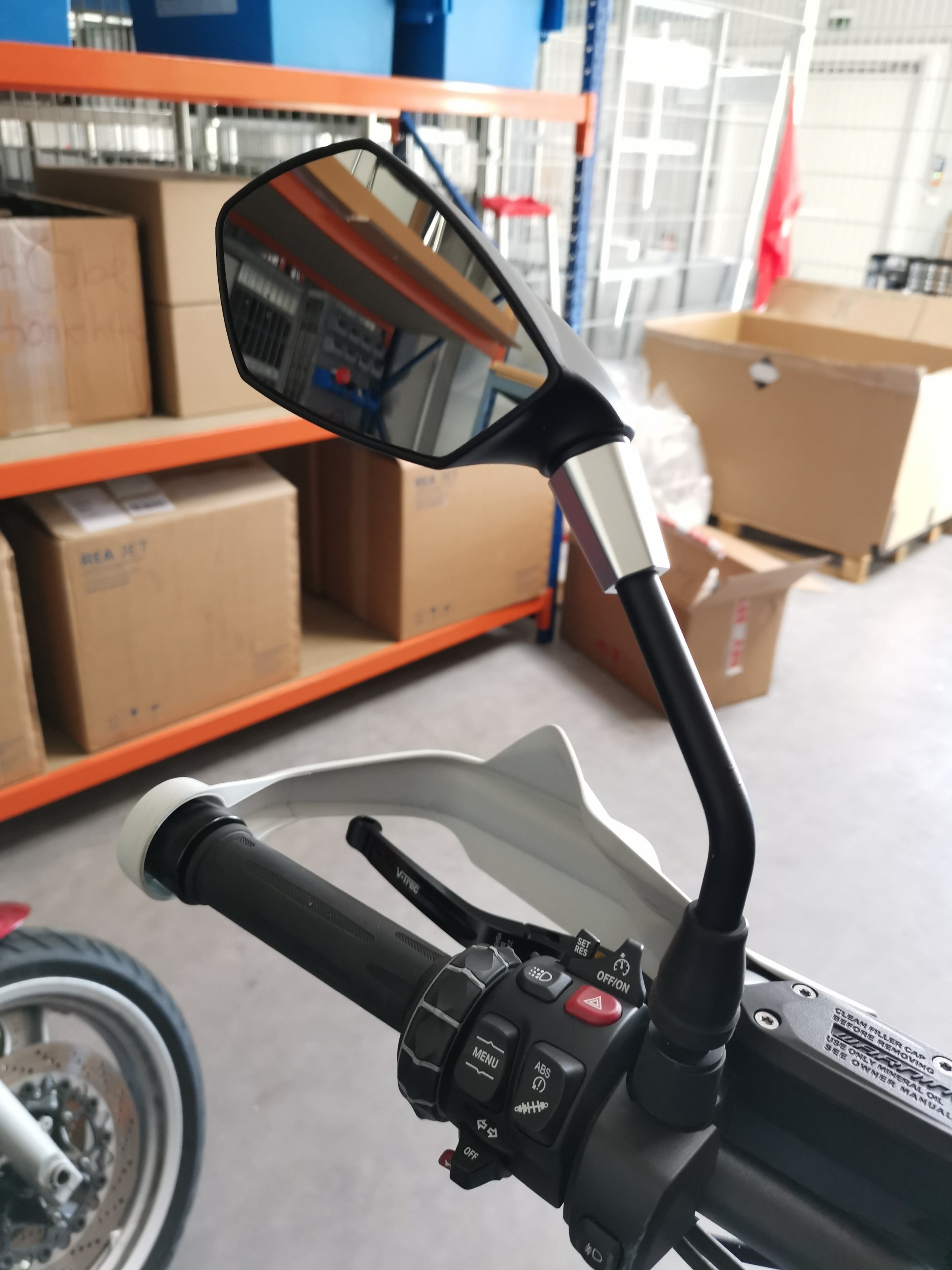

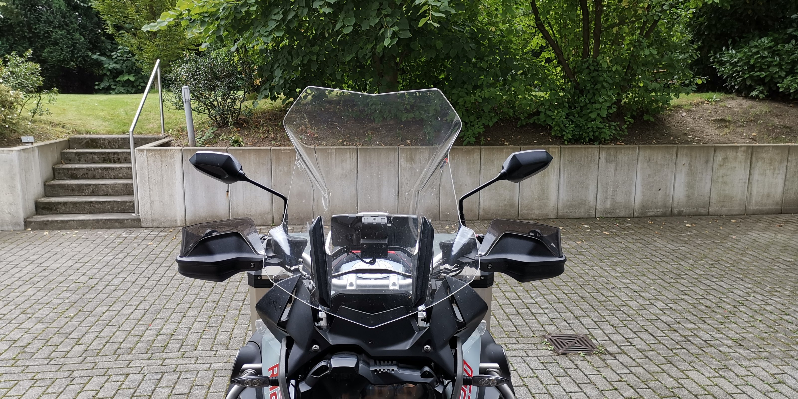

Danke für die vielen Vorschläge.
Bin in Verbindung mit den bereits vorhandenen Erhöhungen und Verbreiterungen bei TT fündig geworden. Die asphärische Variante ist gut und besonders bei spitzem Winkel (Beschleunigungsstreifen) sehr hilfreich. Die Spiegel sind den Originalen sehr ähnlich.
