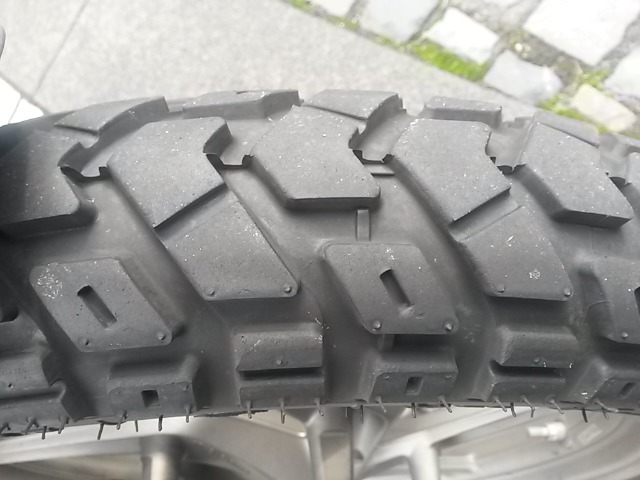

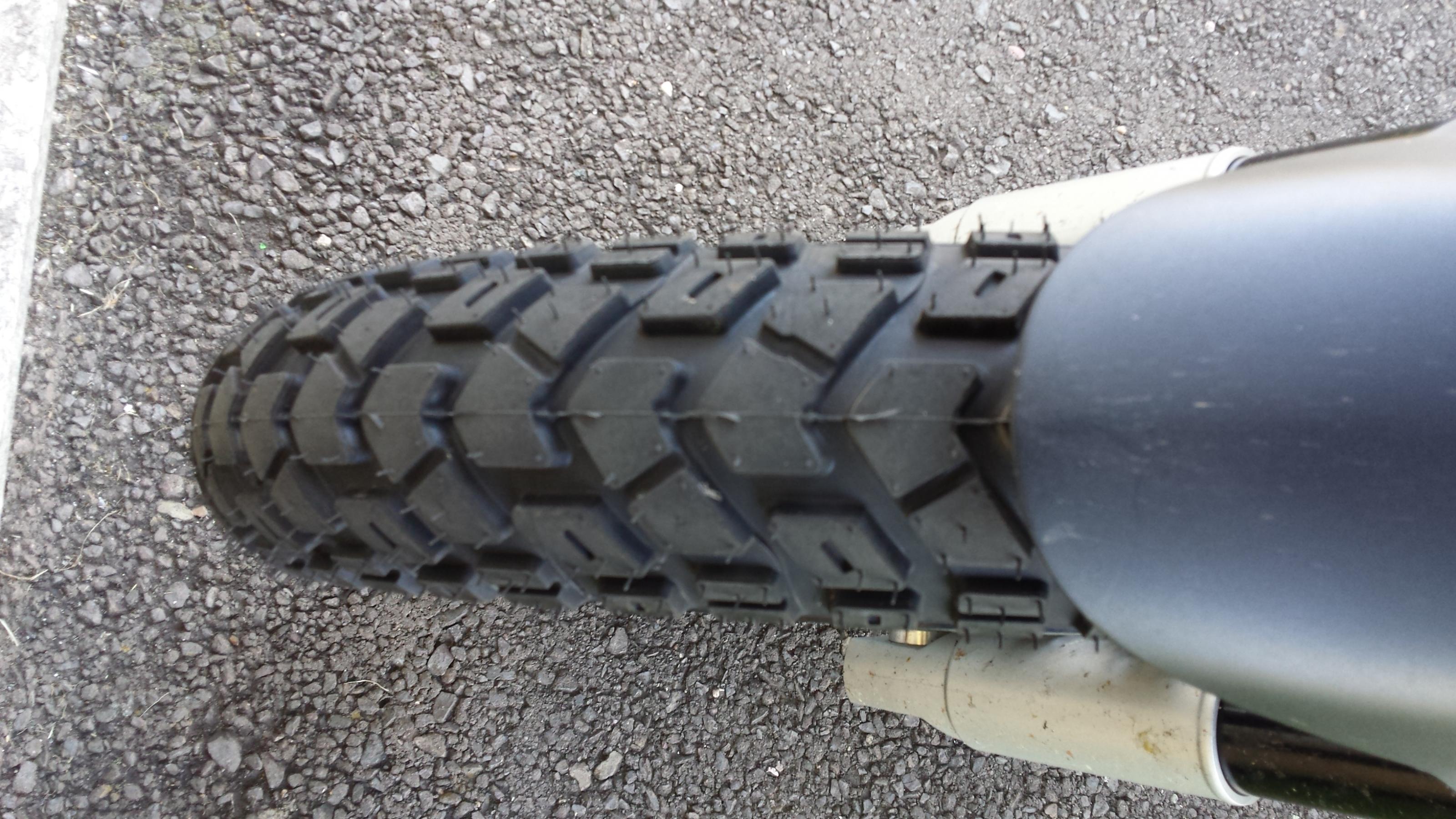

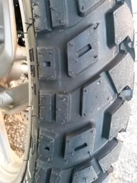

Hallo Biker,
ich habe mir einen Satz K60 Scout gegönnt. Beim Reifendienst ist mir aufgefallen, dass der Pfeil für die Laufrichtung entgegen der Profilrichtung zeigt. Also habe ich die Sache kurz gegoogelt und die ersten Treffer haben das Ergebnis gebracht, dass man den Reifen entgegen der durch Pfeil auf der Flanke gekennzeichneten Richtung montieren soll. So wurde er dann auch montiert.
Da ich zwischenzeitlich Zweifel daran habe ob die Laufrichtung so stimmt wie ich sie montiert habe wollte ich euch mal zu dem Thema befragen.
Auf dem beigefügten Bild seht ihr wie ich den Reifen montiert habe.
Mar1kus

Hier noch das Bild :-)

Also bei mir war der andersrum drauf. Ich meine auf dem Heidi steht ist der Laufrichtungspfeil mit Angabe FRONT drauf. Das Profil müsste entgegen dem Hinterreifen aussehen.
Speefee
Speefee
05.09.2012
166
Kreis LB
R 1200 GS
Genau so. Da der Vorderreifen seine Hauptkraft bei'm Bremsen übertragen muss ist die Profilrichtung normalerweise entgegen zum Hinterrad. Da der Scout ein spezielles Front-(Vorderreifen-)Profil besitzt, sollte er auch so montiert werden das der Laufrichtungspfeil eingehalten wird. So wurde er auch zugelassen und die ABE basiert auf der "richtigen" Montage.
Ich weiss nicht ob es diese Reifen heute noch gibt, aber ich kann mich erinnern, das es in grauer Vorzeit Reifen gab, die sowohl für Vorder- als auch Hinterrad eingesetzt werden konnte. Diese wurden dann als Vorderrad entgegengesetzt zum Hinterrad montiert.
Das ist aber beim Scout nicht der Fall.

DANKE, hab ihn gedreht. Fährt sich auch besser.
