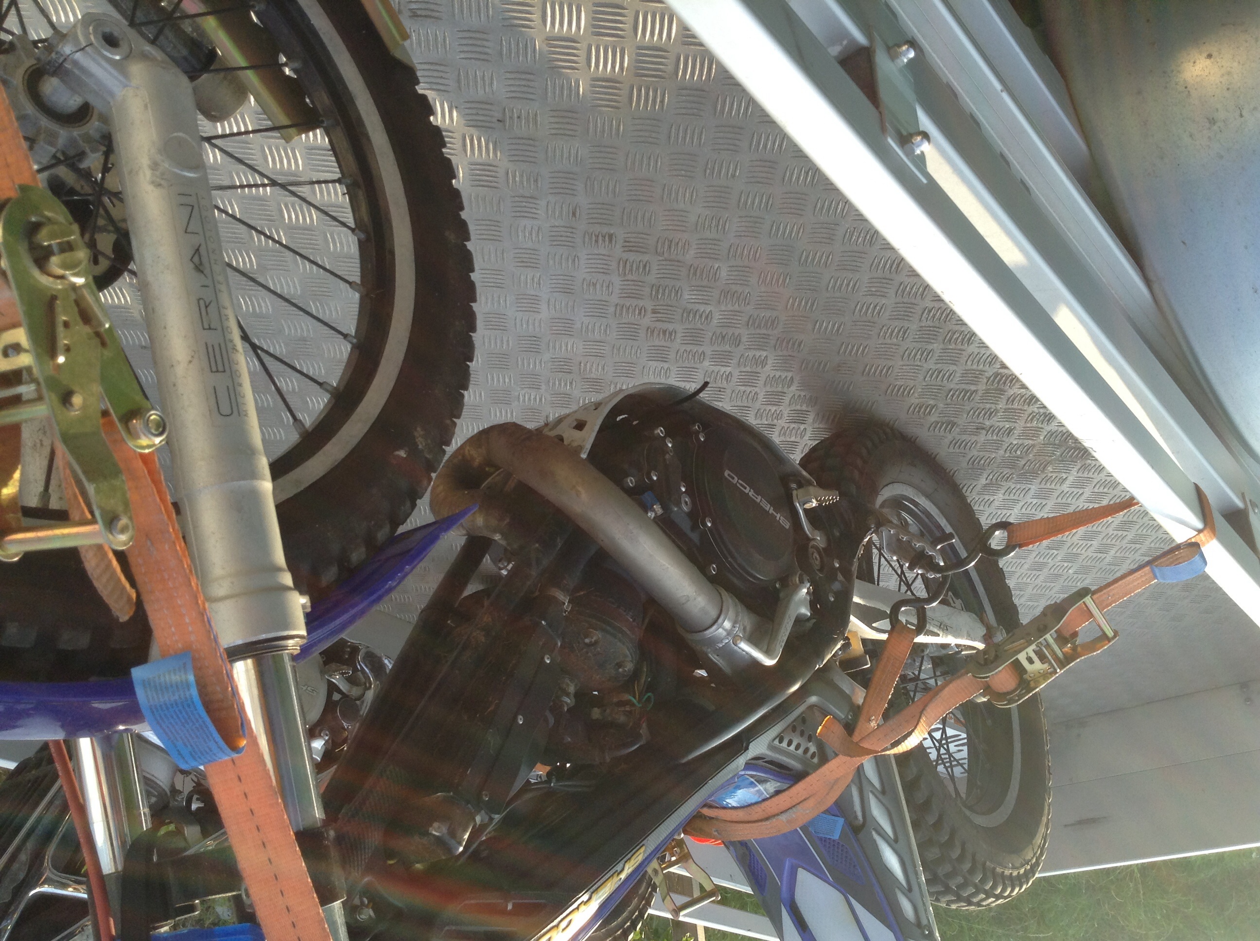

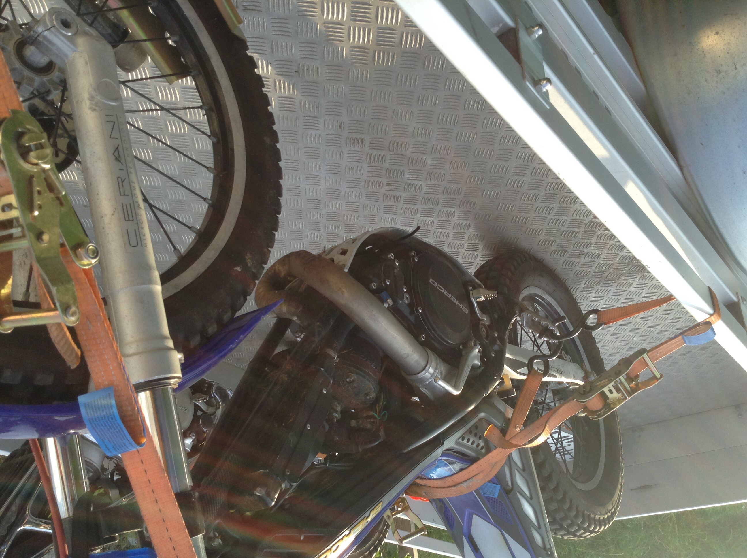

Ich verstehe eure Probleme nicht (Luftverlust) bei meinen Heidenaus null Problem ,auch an meiner Sherco (Trialmotorrad) ist image.jpgNichts mit Druckverlust obwohl ich noch dazu den Michelin Trial Superlight image.jpg drauf habe mit 0,5 Bar Und noch dazu Speichenfelge .
Eure Reifenmonteure sollten vll. Etwas gewissenhafter arbeiten ...?
